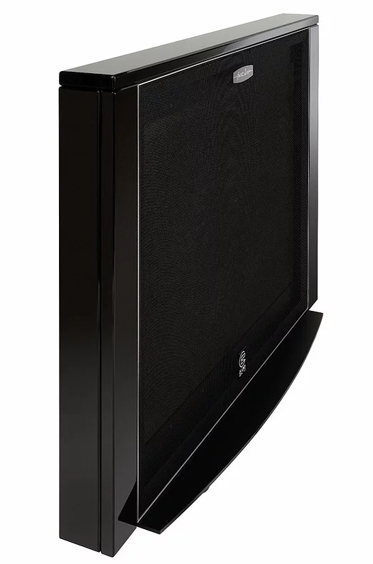

PureLow Acoustic Large One:
Type: Planar subwoofer (no cabinet).
Bandwidth: Flat from 10Hz to 400 Hz
Sensitivity: 90dB / 1 w at 10 Hz measured at 1 meter.
Power capability: 400 Watts, without thermal compression.
Impedance: Flat 4 Ohm load on the whole bandwidth.
Radiating Area: 1 square meter.
Very light membrane (3,5 grammes/dm square).
Driver excursion: +/- 9,5 mm with driving coil staying in magnetic field.
Large volume of displaced air +/- 7 litre.
Dimensions (WxHxD) : 126 x 126 x 12 cm.
Weight: 130 kG.
Stable impedance at 4 Ohms.

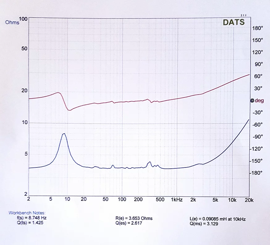

The resonant frequency Fs is as low as 8,74Hz.
At Fs the impedance is only 8 Ohms.
Almost zero phase rotation on the audio range.

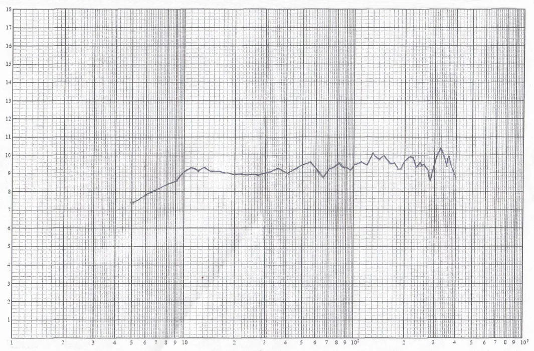

Response curve :
Measured in room and Hand made curve.
Sonometer Bruel & Kjaer model 2230 with microphone at 1 meter of the loudspeaker.
Frequency range: 5Hz to 400 Hz
Power: 1W RMS (2 volts RMS at loudspeaker inputs)
Measured level: 91dB +/- 2dB from 9,5 to 46Hz.

Price: €36,000 :oops::o:eek::eek::eek:
@costas EAR Είμουν έτοιμος να σου πασάρω 2 για το φουαγιέ της σπηλιάς σου, να κάνουν παρέα με τα μαγνητοστατικά παραβάν σου, αλλά με 72.000 'Εουρος το ζευγάρι διστάζω λιγουλάκι...
:laugh:
Έχουν ενδιαφέρον πάντως...
Τα σχόλια σας παρακαλώ!
Να έβλεπα τον @Bhutia να το μετακινεί γύρω-γύρω από το κρεβάτι (και πάνω :laugh: :biggrin:) στο γνωστό δωμάτιο, κάνοντας τις ... βασανιστικές μετρήσεις του, και τι στον κόσμο...

MAX SPL ξέρουμε;
Με βάση τα χαρακτηριστικά, βγαίνει λίγο πάνω από 110, αλλά προφανώς δεν υπάρχει διάγραμμα διαθέσιμο.
Είναι σημαντική επιφάνεια, και η μετακίνηση (x-max) της μεμβράνης ικανοποιητική.
Ωστόσο χωρίς καμπίνα, δε μπορεί να βγάλει πίεση.

Αφού έχει very light membrane, γιατί ζυγίζει 130 κιλά;o_O
wizzy
13.966
20.486
Το πλαίσιο το οποίο δεν είναι καμπίνα κι ούτε φιλοξενεί ενισχυτές; Τι στο καλό, από γρανίτη είναι...;
Μ' αρέσει που γράφουν στο site "The respective weights of 105 kg for the GR model, and 130 kg for the LO model will allow relatively easy handling.":rofl:
"Easy handling"? :roflmao: Seriously?:roflmao: Να δω τον ευτυχή αγοραστή να κάνει sub crawl με βάρη των 105 και 130 κιλών για να διαπιστώσουμε πόσο "easy to handle" είναι...

10 Hz κάτω όριο σε στάθμη 91 dB...Μωρέ τι μας λένε...Σε αυτή τη στάθμη επιτυγχάνονται με πολύ λιγότερα έξοδα υπό κατάλληλη εννοείται διαχείριση...
Βασανιστικές δε είναι οι μετρήσεις μονάχα για όσους θα...θορυβούνταν από τα εξαγόμενα.
Ως εκ τούτου δεν έχει νόημα η τοποθέτησή τους σε ζώνες υψηλής πίεσης για να προαχθεί υποτίθεται η απόκριση...
Θα έπρεπε να τοποθετηθούν σε ζώνες όπου υφίσταται υψηλή τιμή στη συνιστώσα σωματιδιακής ταχύτητας στο ηχητικό κύμα,όπως λ.χ. σε αποστάσεις από τοιχώματα ίσες προς 1/4 μήκους κύματος που θ'αντιστοιχεί σε ιδιοσυντονισμούς δεδομένου χώρου...
