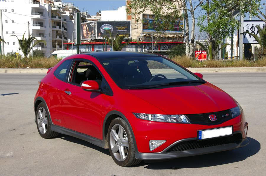

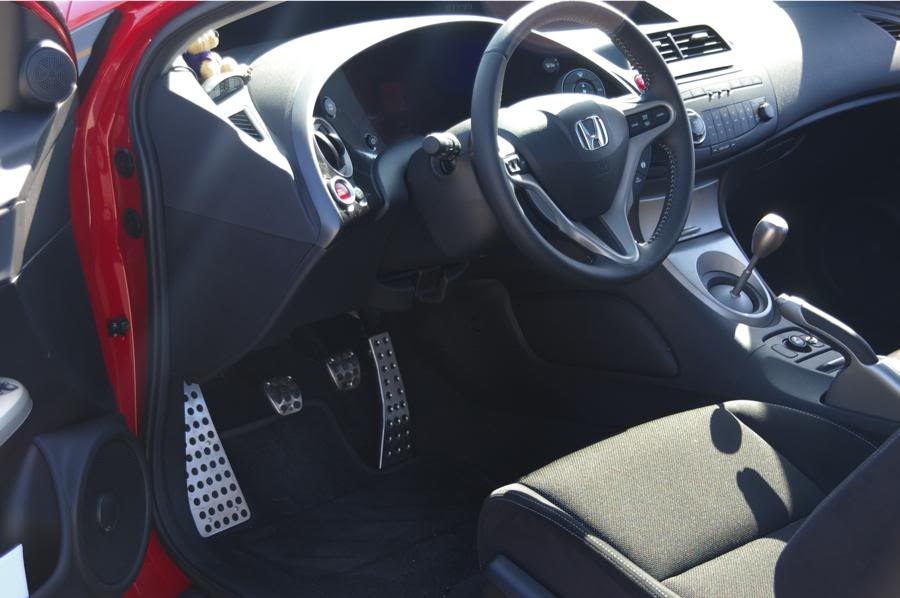

Διαστημόπλοιο λένε το νέο Honda Civic....αυτό αγόρασα πριν 1.5 μήνα κ είπα να το φωτογραφήσω!
Μετά από λίγα χιλιόμετρα που έκανα, του εγκατέστησα φώτα xenon αλλά κ ένα ωραίο συστηματάκι ηχητικής απόλαυσης...
Το αμάξι είναι η έκδοση type s plus με ηλιοροφή. Δώρο μου έκανε η εταιρεία αγοράς τους αισθητήρες παρκαρίσματος με οθόνη στο εσωτερικό αλλά κ ένα επιπλεόν κομμάτι στον συναγερμό για να καταλαβαίνει αν το αμάξι το σηκώνουν με γερανό ή πλατφόρμα.

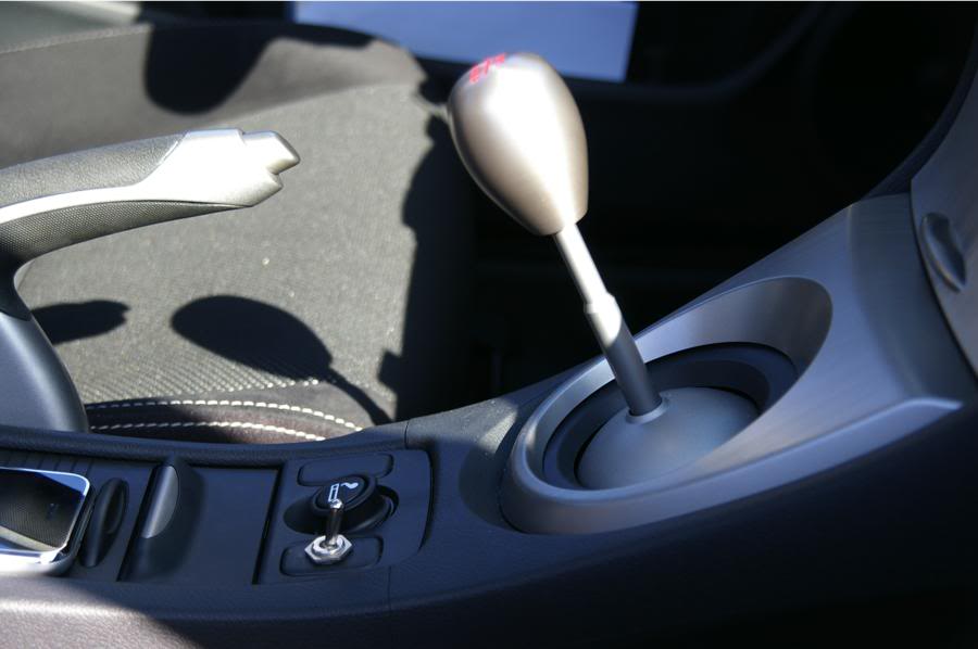

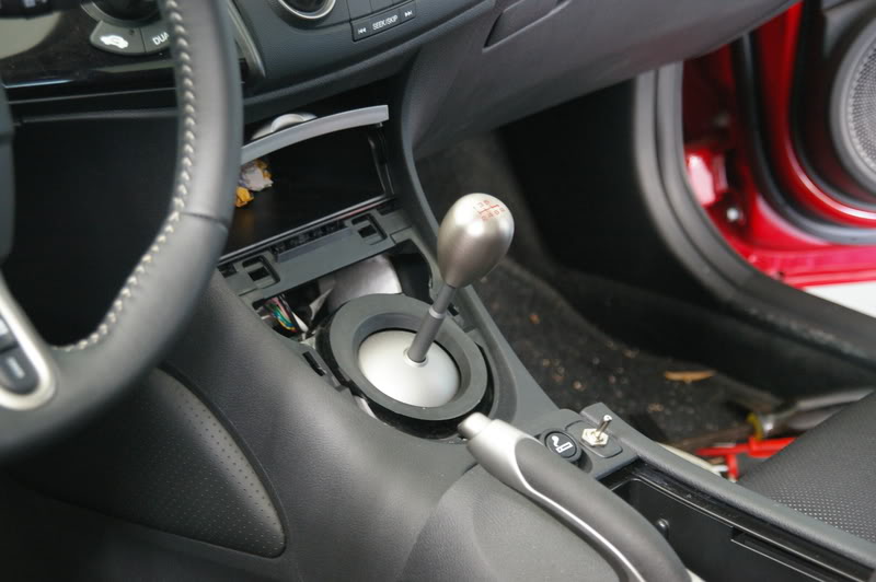

Εδώ βλέπεται τον λεβιέ των ταχυτήτων που αγόρασα από ένα S2000 από Αμερική με 40 ευρώ, όταν ζητούσαν τα 3πλάσια για αγορά από Ελλάδα.
Μετά από λίγα χιλιόμετρα όμως είχε έρθει η ώρα για εγκατάσταση φώτων Xenon αλλά και ηχοσυστήματος...

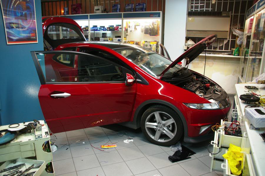

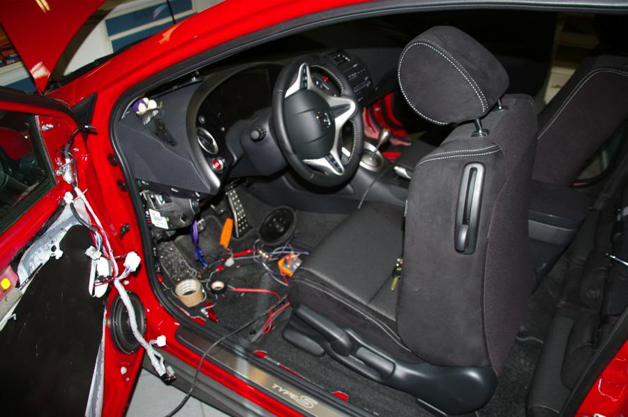

Το πήγα λοιπόν σε καλό φίλο μου που είναι αυτή η δουλειά του...ξεκινήσαμε 8.30 το πρωί κ τελειώσαμε 10 το βράδυ...εγώ βασικά μόνο φωτογραφίες έβγαζα...!

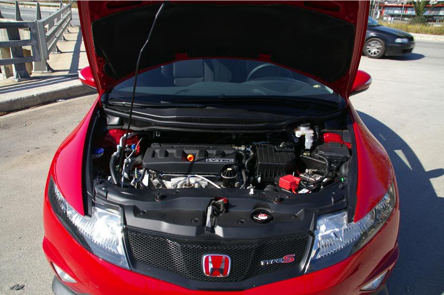

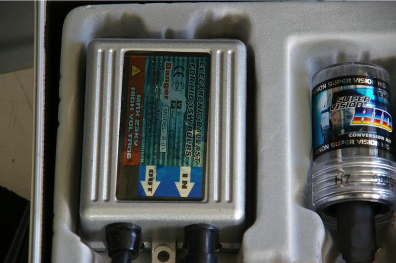

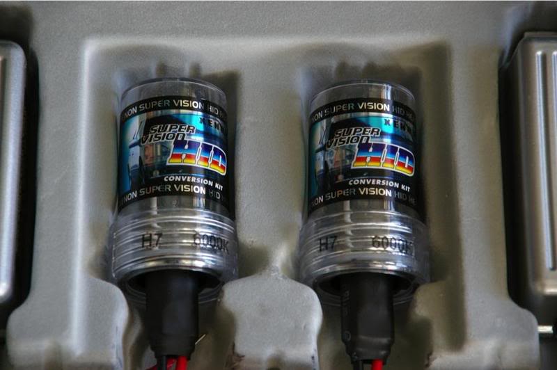

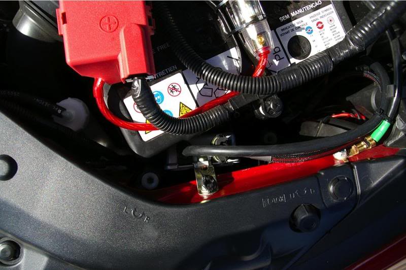

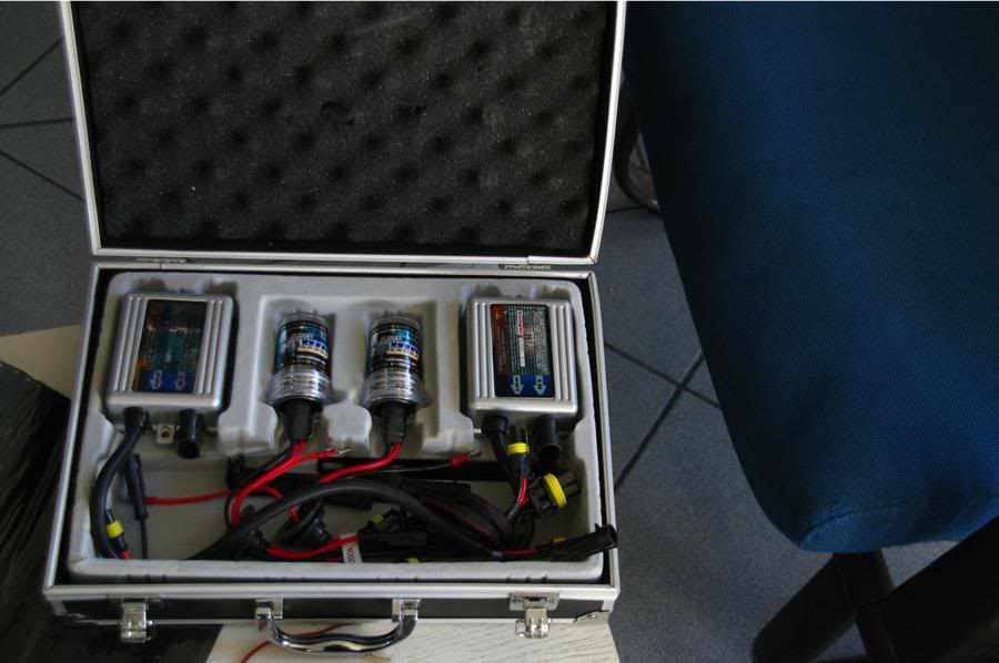

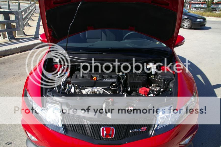

Ας ξεκινήσουμε πρώτα με τα φώτα Xenon. Είναι μετατροπή στα υπάρχοντα φώτα, αλλάχθηκαν τα μικρά κ τα μεσαία φώτα. Οι προβολείς έμειναν ως είχαν, με λάμπες αλογόνου δλδ. Επιλέχθηκαν αυτά των 6000Κ γιατί δίνουν πιο λευκό φως στον δρόμο. Το αποτέλεσμα πραγματικά καταπληκτικό κ το κόστος πολύ μικρό, περί των 200 ευρώ μαζί με την εγκατάσταση, με ένα χρόνο εγγύηση. Ο εγκαταστάτης είναι φίλος κ τον εμπιστεύομαι. Αν κ είναι άγνωστα ως μάρκα τα φώτα, μου λέει ότι τα δουλεύει πολύ καιρό κ είναι πολύ καλά.
Εδώ φαίνεται κ η ασφάλεια για το ηχόσυστημα. Κάτω κ δίπλα από την μπαταρία φαίνεται ο μετασχηματιστής του ενός φανού.

Κ τώρα το ηχοσύστημα.:107:

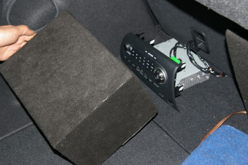

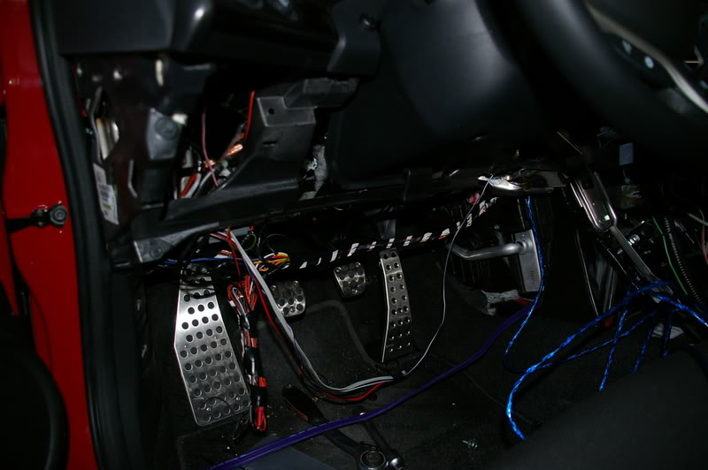

Καταρχήν, την κύρια πηγή την εργοστασιακή την άφησα γιατί είναι συνδεδεμένα με την οθόνη αλλά κ με τα χειριστήρια στο τιμόνι. Μέχρι στιγμής καμία εταιρεία δεν έχει βγάλει αντάπτορες κατάλληλους για αντικατάσταση. Οπότε μέχρι τότε, η πηγή παραμένει...

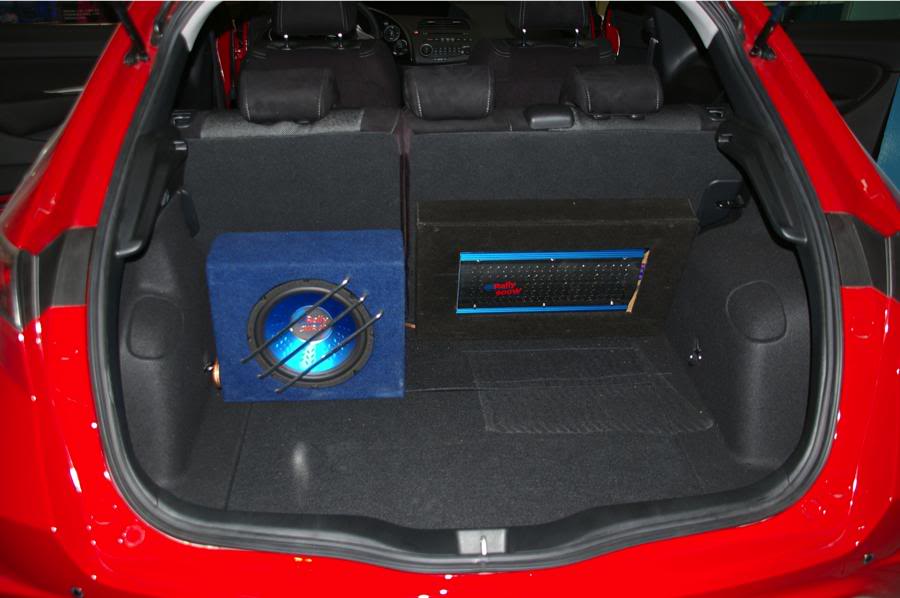

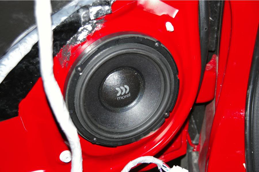

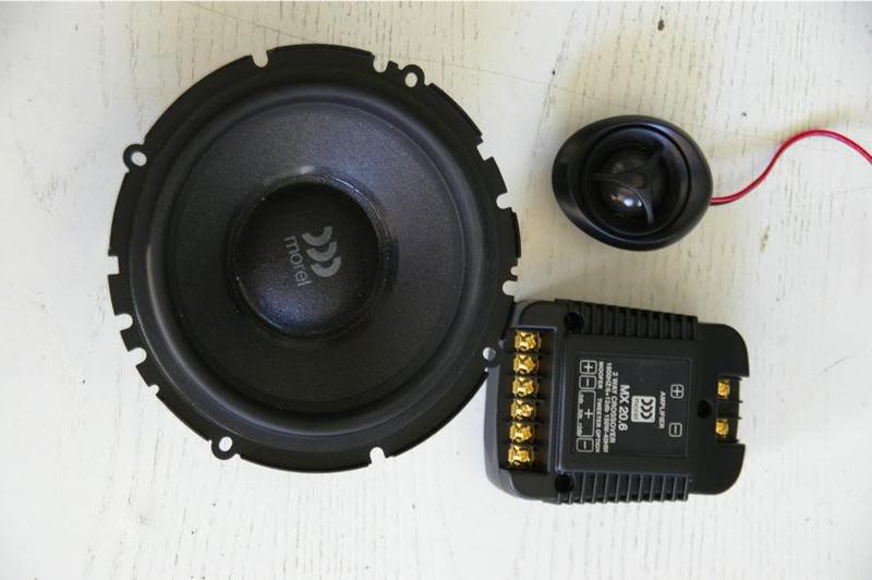

Από εκεί κ πέρα όμως, μπήκαν στις πόρτες ένα ζευγάρι διαιρούμενα ηχεία της Morel χειροποίητα, ένας ενισχυτής 5κάναλος της Caliber αλλά κ ένα υπογούφερ επίσης της Caliber 10 ιντσών. Το ζητούμενο δεν είναι η ένταση κ τα μπουμ-μπουμ αλλά η ποιότητα από χαμηλά...
Ηχεία Morel μοντέλο Dotech mkII
Ενισχυτής Caliber μοντέλο ca 5900
Υπογούφερ Caliber μοντέλο cwr 10 (ίδιο με το cwc του link)

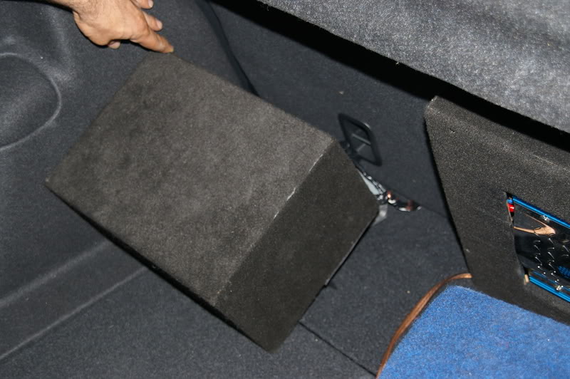

Κούτα υπογούφερ

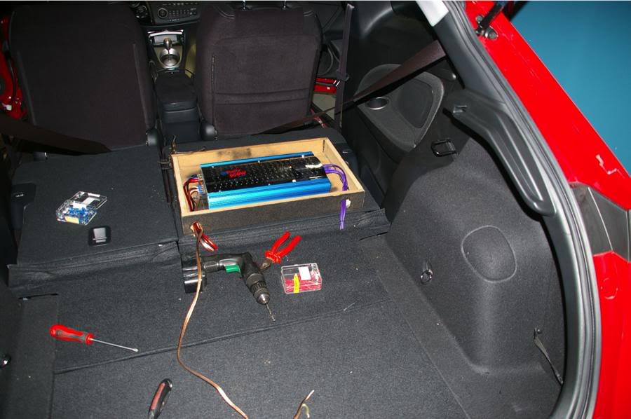

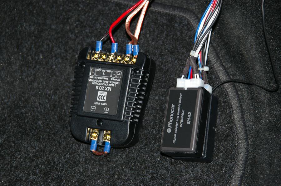

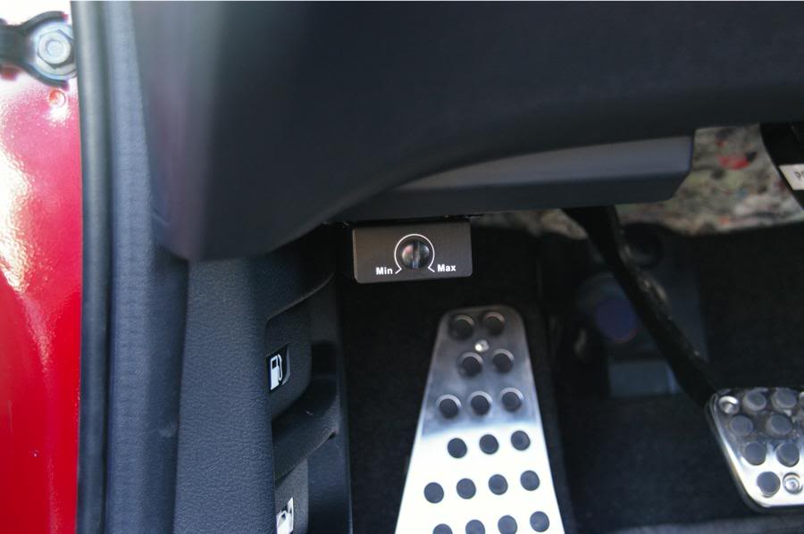

Προστέθηκε επίσης ένα μικρό ρυθμιστικό της έντασης του υπογούφερ της Phonocar αλλά κ ένας διακόπτης αεροπορικού τύπου για on/off του ενισχυτή, γιατί η εργοστασιακή πηγή δεν έχει έξοδο ενισχυτή. Μάλιστα, μπήκαν κ αντάπτορες για προενίσχυση από την έξοδο των ηχείων της Phonocar. Αυτό βέβαια δεν δίνει κ το καλύτερο αποτέλεσμα ηχητικά, αλλά αναμένουμε για κάτι καλύτερο από κάποια εταιρεία για αντάπτορα πάντα...

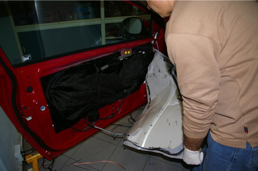

Τέλος, μονώθηκαν κ οι δύο πόρτες με καλό μονωτικό υλικό για καλύτερο αποτέλεσμα.

Crossover & αντάπτορας προενίσχυσης

Το ρυθμιστικό του υπογούφερ σε κρυφό σημείο της καμπίνας για να μην χαλάμε την εικόνα :

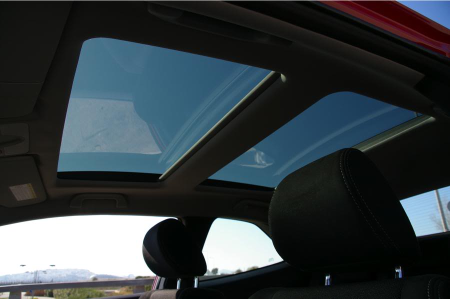

Σημαντικά στοιχεία : 10 χρόνια εγγύηση μηχανικών μερών, 7 χρόνια οδική βοήθεια, μεγάλοι χώροι στο εσωτερικό, πολύ δυνατό μοτέρ, χαμηλή κατανάλωση, φοβερή γυάλινη οροφή, πλήρες εξοπλισμός όπου μεταξύ άλλων περιλαμβάνει : 8 αερόσακους, abs, traction control, brake assist, vsa, διζωνικό κλιματισμό, αυτόματα φώτα, αυτόματους καθαριστήρες, ηλεκτρικοί θερμαινόμενοι ηλεκτρικά ανακλινόμενοι καθρέπτες, cruise control, ντουλαπάκι συνοδηγού που είναι ψυγείο, υποβραχιόνιο, alcantara σαλόνι, προβολείς ομίχλης κτλ κτλ κτλ...

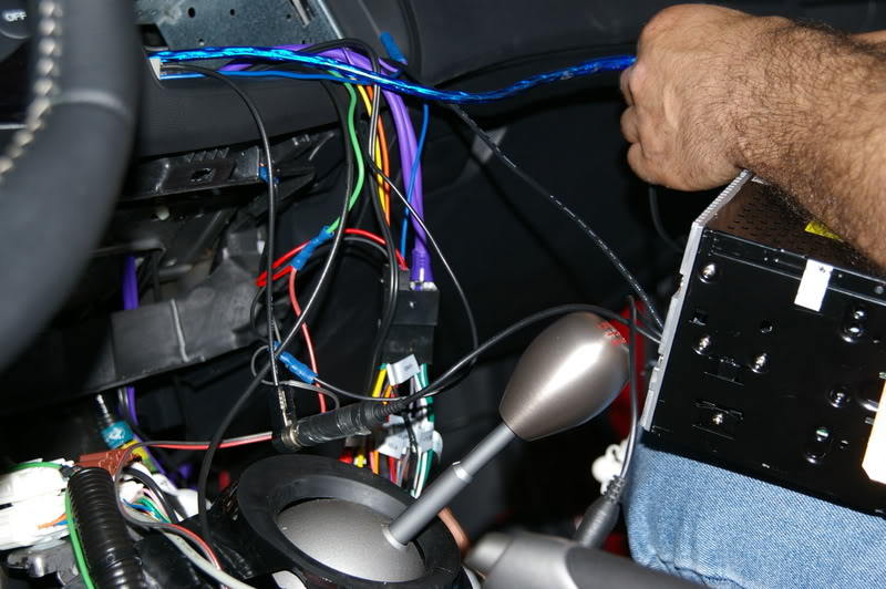

Εγκατάσταση του μηχανήματος, την Παρασκευή 2-5-08.
Αποδείχτηκε ότι η εγκατάστασή του ήταν πιο δύσκολη από ότι περιμέναμε, εγώ μαζί με την εγκαταστάτη επαγγελματία-φίλο μου... Ξεκινήσαμε το πρωί στις 10 περίπου κ τελειώσαμε κατά τις 8 το βράδυ. Βέβαια, κάναμε διάλειμα για σουβλάκια το μεσημέρι !

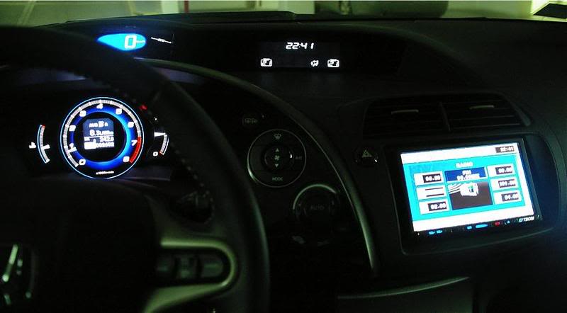

Το αποτέλεσμα της δουλειάς είναι πάρα πολύ καλό παρόλα τα προβλήματα μέχρι την εγκατάσταση. Ποιά ήταν αυτά ;

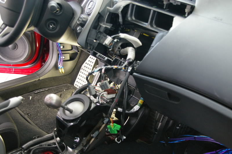

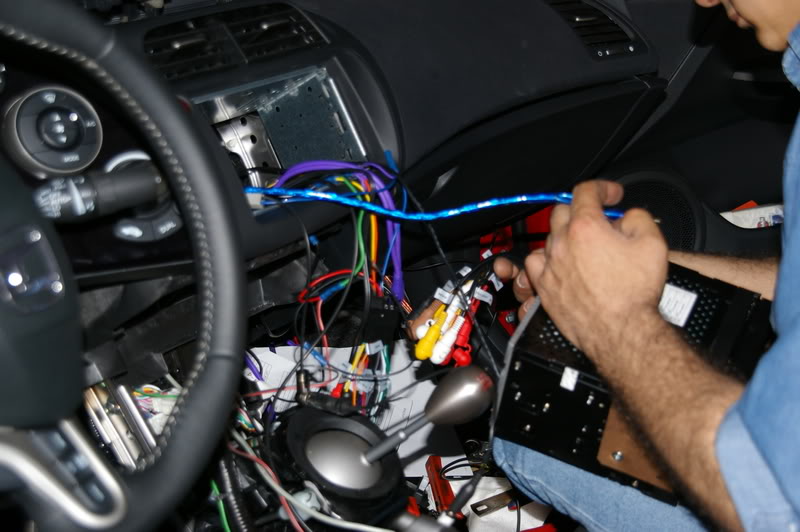

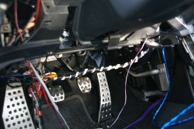

Η οθόνη που δείχνει το ρολόι αλλά κ τις ρυθμίσεις του κλιματισμού ελέγχεται από την μονάδα του αυτοκινήτου ! Οπότε, καταρχήν λύσαμε όλη την μονάδα για να βρούμε τις πλακέτες που την ελέγχουν...έλα όμως που οι πλακέτες είναι δύο κ σχηματίζουν ένα πολύ μεγάλο Τ. Οπότε δεν βρήκαμε χώρο για να τις κρύψουμε κάπου μέσα στο ταμπλό του...οπότε πάλι δέσιμο κ τοποθέτηση της εργοστασιακής πηγής στον χώρο αποσκευών ! Ο φίλος μου 'τράβηξε' καλώδια από το ταμπλό μπροστά μέχρι πίσω για να λειτουργεί κανονικά η μονάδα κ εγκαταστήσαμε κανονικά την νέα. Βέβαια στον χώρο πίσω η μονάδα ήταν χάλια να φαίνεται, οπότε ο φίλος μεγαλούργησε πάλι...έφτιαξε σε χρόνο μηδέν, ένα κουτί από ξύλο, το έντυσε με μαύρη μοκέτα κ το έκρυψε !!! Το κουτί είναι στην ουσία ένα μεγάλο Π, συν η μπροστινή πλευρά για να μην φαίνεται. Για να είναι σταθερό έβαλε στον πάτω του αυτοκόλλητα για να πιάνει στην μοκέτα του αυτοκινήτου, τα γνωστά μας σκρατς...

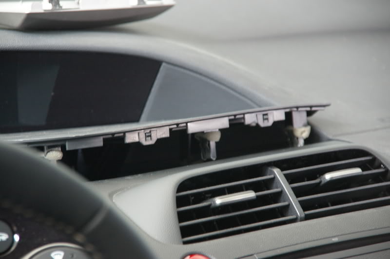

Δείτε κ λίγες φωτό τώρα :
Ξεκινά να ξηλώνει τα πλαστικά πάλι...
Εδώ φαίνεται το μεταλλικό πλαίσιο της Phonocar που μπήκε για να κρατά το μηχάνημα, αλλά κ η νεά πρόσοψη από την Honda για doubledin μηχανήματα.
Το μεγάλο άσπρο καλώδιο με την μαύρη μονωτική ταινία σαν σάντουιτς είναι ένα σετ πολλών καλωδίων μισού καρέ που μεταφέρουν όλες τις εντολές στην μονάδα στον χώρο των αποσκευών.
1.102
Συνεχίζουμε με το μηχάνημα πίσω :

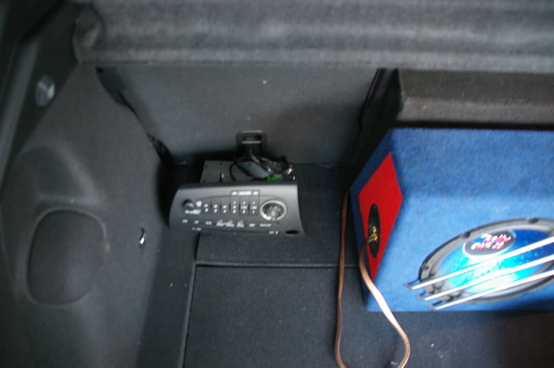

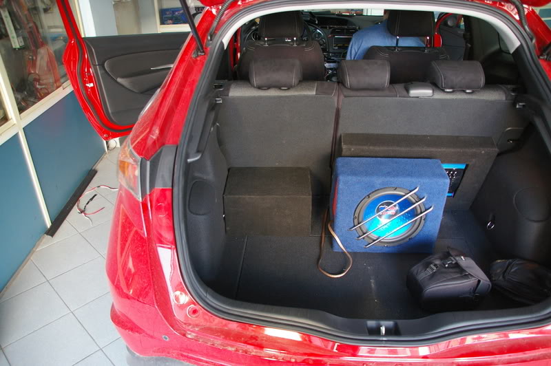

Το αποτέλεσμα στον χώρο των αποσκευών (πρέπει να δέσω το υπογούφερ αφού του άλλαξα θέση κ πήγε μπροστά από τον ενισχυτή, ενώ το καλώδιο του δεν φαίνεται.) :

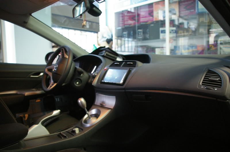

Έτσι είναι πια μέσα στο αμάξι. Φαίνεται το γκρίζο βύσμα για τα usb μου. Επίσης, γυαλίζει η οθόνη γιατί είναι φωτό με το προστατευτικό ακόμα πάνω στην οθόνη :

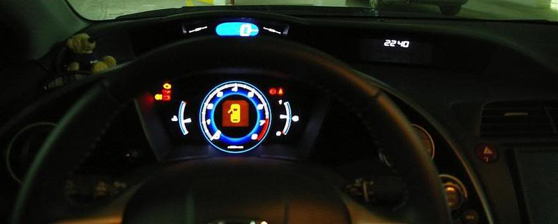

Το καντράν του τελικά όσο το κοιτάω, ειδικά το βράδυ, τόσο μου αρέσει κ περισσότερο !

Τα ξένον κάνουν 160 ευρώ αγορά + κάνα 50άρι εγκατάσταση.

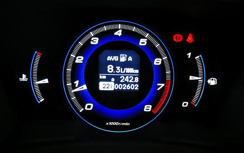

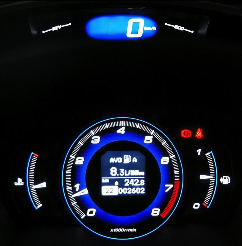

Από κατανάλωση τι παίζει στο διαστημόπλοιο?
Πόλη, ταξίδι και μεικτή!
Βλέπω το 8.3lt/100km στα όργανα να «τα παίρνω»
Η μηχανή μου καίει περισσότερο! :138:
