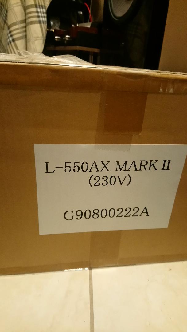

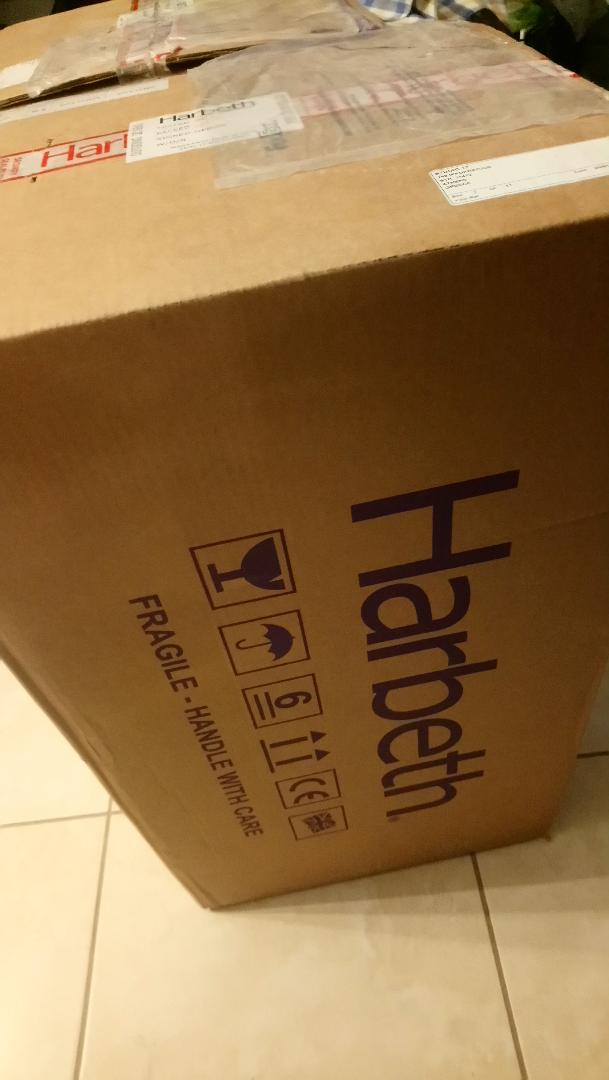

Παρα τους χαλεπους καιρους το μυαλο δεν πηζει αρα ηρθε η ωρα για το νεο συστημα...
Τα ηχεια ειχαν ερθει εδω και καιρο και περιμεναν τον γαμπρο στην κουτα τους
Μετα απο πολυ σκεψη και αναζητηση ιδου ο ακριβοθωρητος νυμφιος

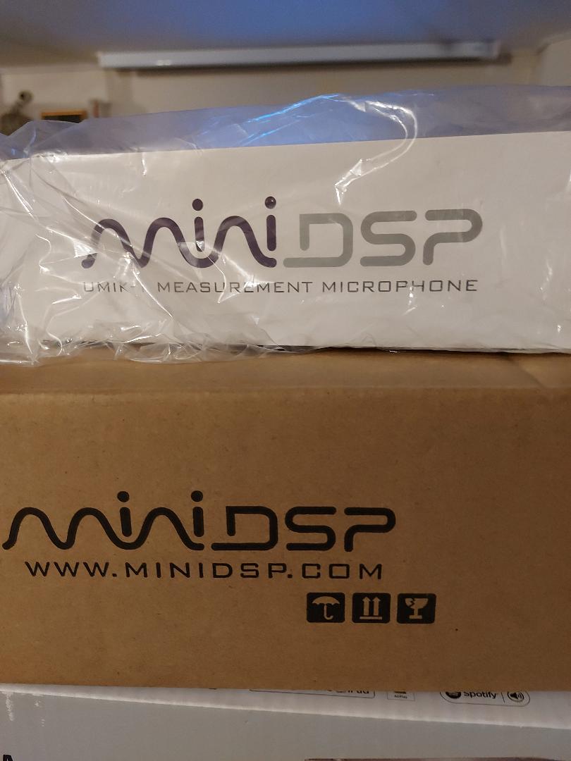

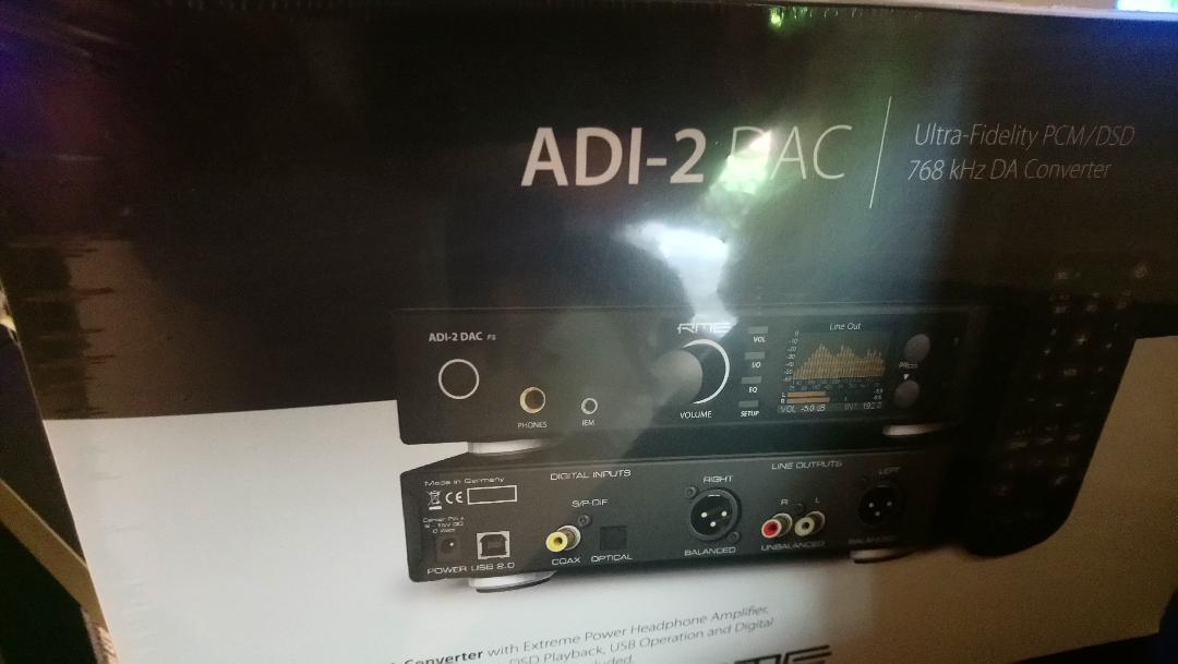

Απο που θα παρουν ηχο? Την δουλεια θα αναλαβει το αρτ αφιχθεν SHD STUDIo
Το οποιο θα δωσει το σημα του στο επισης αρτι αφιχθεν dac
Σιγα σιγα θα στηθει. Το πλανο ειναι να ακουσω πρωτα χωρις το mini dsp, μετα με το SHD studio σε διαταξη 2.0 ακολουθως σε διαταξη 2.1 και τελος σε διαταξη 2.2. Θα χρησιμοποιηθουν δυο Templor10. Θα προσπαθησω να ηχογραφησω σε εξωτερικο μικροφωνο Rode και αν τα καταφερω θα τα ανεβασω ωστε να φανουν οι διαφορες μεταξυ 2.0 2.1 και 2.2 αλλα και μεταξυ της χρησης mini dsp και χωρις αυτο.

Θελεις να εξηγήσεις γιατί πήρες και το minidsp και το RME; Γιατί όχι μόνο το άλλο μοντέλο minidsp που είναι και dac?
Πως θα συνδέσεις τα σαμπ; Εχουν ψηφιακή είσοδο;

Το SHD STUDIO σου δινει τη δυνατοτητα να χρησιμοποιησεις το δικο σου dac να μην εισαι δεσμιος του dac του mini dsp μιας και στο μελλον τα τσιπακια βελτιωνονται και αλλαζουν. Με τα αλλα προιοντα της mini dsp εισαι καταδικασμενος να εχεις παντα το ιδιο δικο τους dac.
Για τα σαμπ θα υπαρξει ενα δευτερο dac εν προκειμενω ενα Benchmark dac1 το οποιο δεν χρησιμοποιουσα καθολου, το οποιο θα στειλει το σημα στα σαμπ. Δεν χρειαζεται να ειναι βεβαιως η ιδια μαρκα dac και ουτε το ιδιο ποιοτικα με το βασικο dac καθως θα αποκωδικοποιησει μονο τις χαμηλες συχνοτητες.
