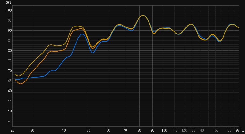

Το νέο μου hi fi , ειναι σωστα στημενο?
1.901
2.372

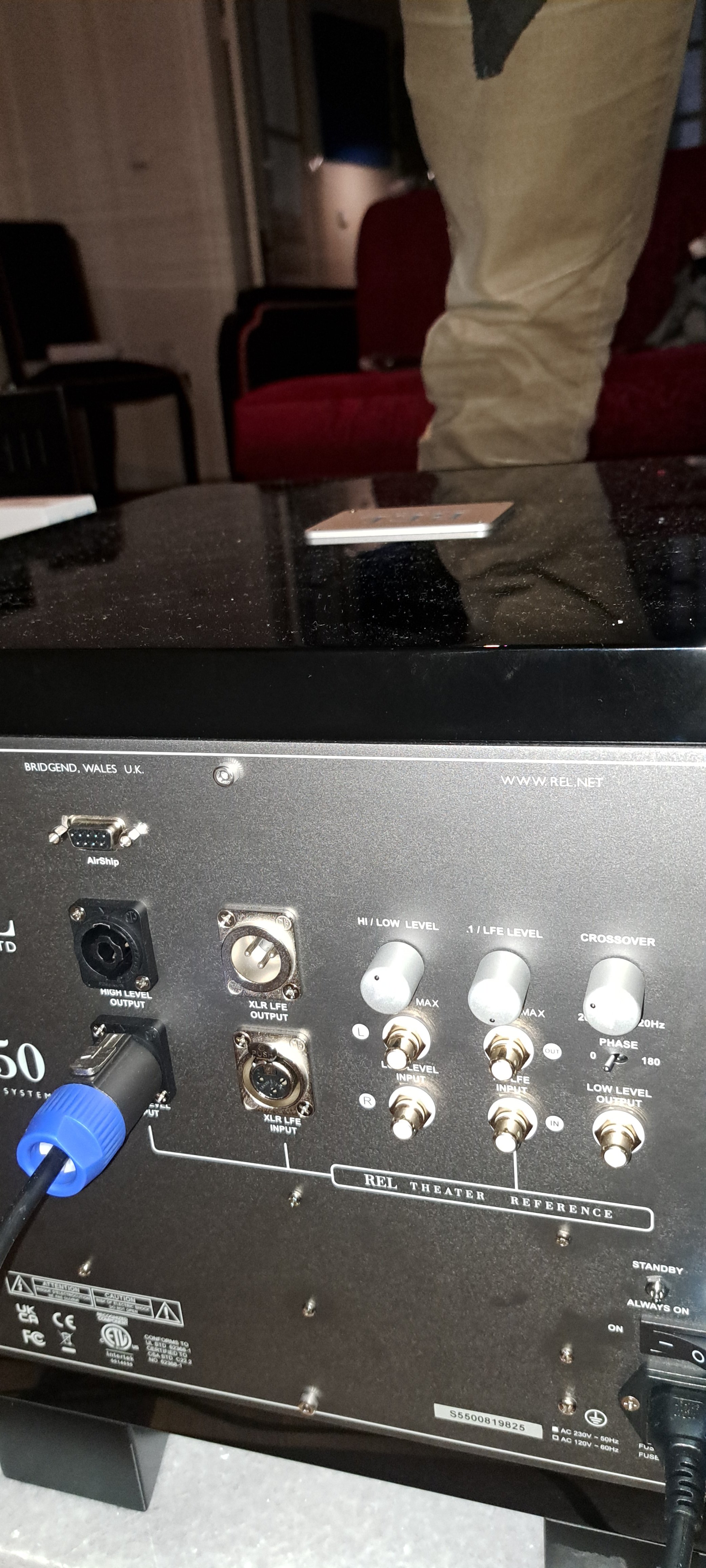

Με 2πλά γουφερ ειναι . Το rel σειρα S ρελάκι?
Ναι, RELακι ειναι. Οπως "ακι" ειναι και οποιοδηποτε subακι εχει διαμετρο κατω απο 12" και παιζει σε χωρο μεγαλυτερο απο 15τμ.
Και μην βιαστεις να πεις οτι ο χωρος σου ειναι 15τμ. Δεν ειναι, ειναι 29. και θελει κανονικα 2 S850 αλλα ΟΚ, και με δυο S550 θα ειναι μια χαρα.
1 εχω τωρα, να το βαλω δίπλα μου?
Διπλα σου αλλα στην ιδια αποσταση με τα mains δεν ειναι καθολου κακη ιδεα. Η αλλη καλυτερη θεση ειναι ακριβως στο μεσον, κατω απο το παραθυρο.
