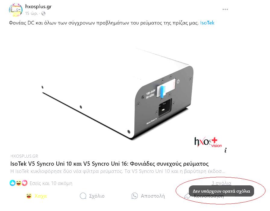

Το περιοδικό ΗΧΟΣplus μπλοκάρει χρήστες στο FB...
37
31
Σε παρουσίαση ενός DC Blocker της IsoTek με τιμή 700ευρω(!!!) (που βελτιώνει τα μπασα, κάνει κρυστάλλινα τα πρίμα, πάει τα παιδιά σχολείο και βάζει πλυντήριο 😁) όταν σχολίασα ότι το μόνο που κάνει είναι να σταματήσει τον μηχανικό θόρυβο από μεγάλους Τοροειδης Μετασχηματιστες και ότι είναι βασικά μια Γέφυρα και δύο Πυκνωτές και ένα κύκλωμα που φτιάχνετε με κόστος 10ευρω και που οι περισσότεροι κατασκευαστές πλέον συμπεριλαμβάνουν στους ενισχυτές τους.
Μπλοκ, σβήσιμο το σχόλιο και τα λέγαμε, τουλάχιστον τραγικοί...
Το νου σας τι γράφετε, αν γράφετε εκεί μέσα και αν σας ενδιαφέρει...😜
Facebook.com/hxosplus.gr
14.012
7.024

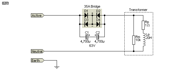

Το κόστος των υλικών για το παρακάτω αποτετελεσματικο κύκλωμα δεν ξεπερνάει τα 10ευρω, μια Γέφυρα 50Α/600V και δύο Πυκνωτές 4700uF/63V.
Το δικό μου βρήκε θέση μέσα στο πολυμπριζο και δουλεύει ασταμάτητα για πάνω από 6 χρόνια, αλλά συμφωνώ μαζί σου ότι όποιος δεν ξέρει τι κάνει καλύτερα να μην ασχοληθεί ή να ζητήσει βοήθεια από κάποιον άλλο.
Ολο το άρθρο του Rod Elliott σχετικά με το θέμα είναι εδώ για όποιον ενδιαφέρεται.

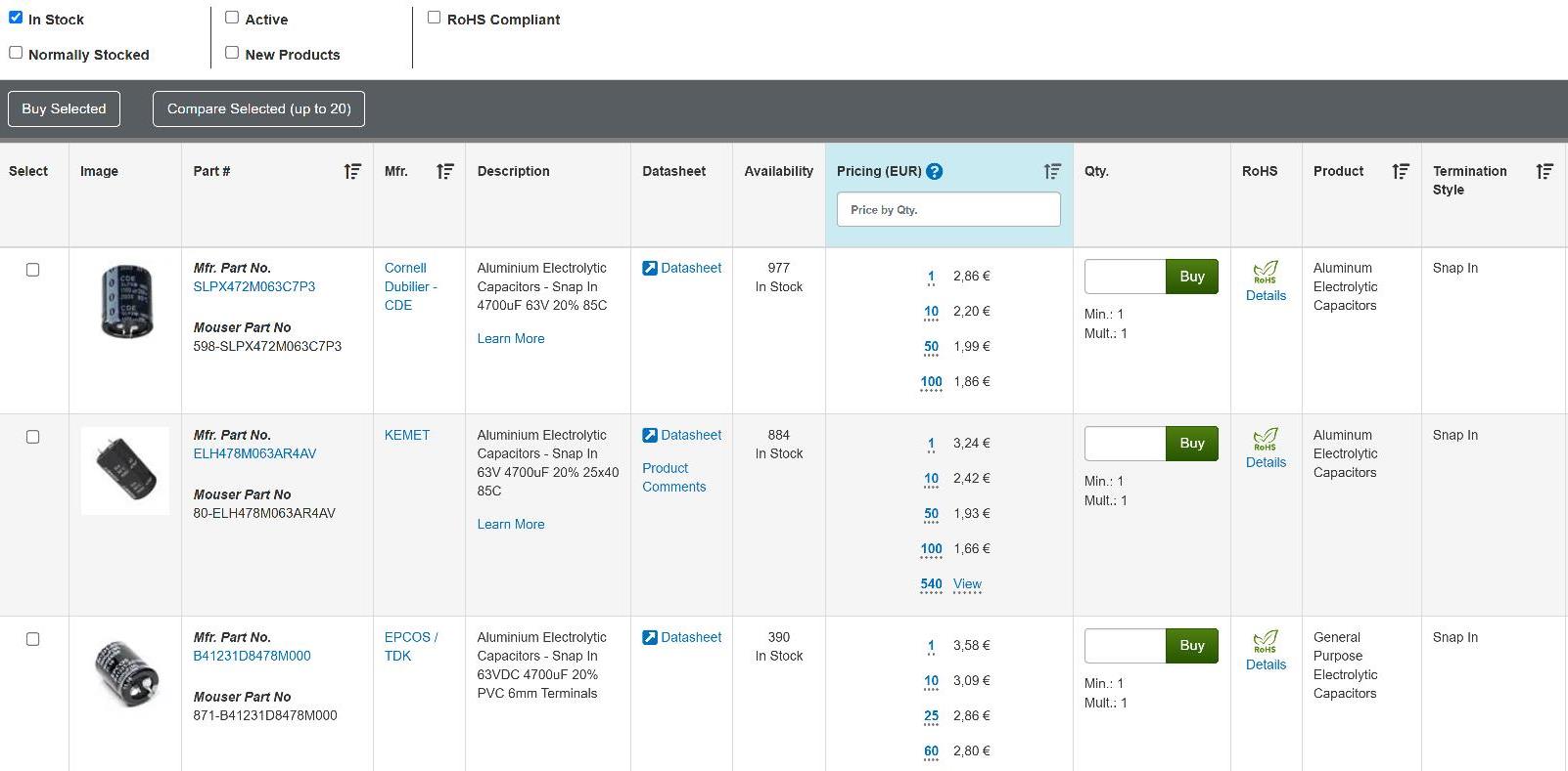

Με 10€ θεωρώ ότι δεν παίρνεις δύο (2) αυθεντικούς πυκνωτές 4700uF/63V, καλής ποιότητας.
Την έχω πατήσει πολλές φορές με fake ή/και φτηνά υλικά, οπότε πάντα αγοράζω υλικά από αξιόπιστες πηγές όπως: Mouser, Banzai Music (Germany), Digikey . Ποτέ δεν αγοράζω από ebay, AliExpress, Temu και παρεμφερή κινέζικa ιντερνετομάγαζα.
Ακόμα και τα τοπικά μαγαζιά προμηθεύονται φτηνά υλικά από τους κινέζους, δεν τους έχω πλέον καμία εμπιστοσύνη.
Εσύ ποιους πυκνωτές 4700uF/63V χρησιμοποίησες κι από ποιο κατάστημα τους προμηθεύθηκες με 10 € ;

Υλικά αγοράζω μόνο από DIGIKEY και MOUSER...
Νομίζω ότι έχω χρησιμοποιήσει EPCOS στο δικό μου, δεν είμαι σίγουρος, έχουν περάσει πολλά χρόνια και βαριέμαι να ξεβιδώνω το πολύμπριζο...
Απο τον MOUSER, εχει πολλούς σε αυτήν την τιμή που κάνουν για αυτήν την δουλειά...

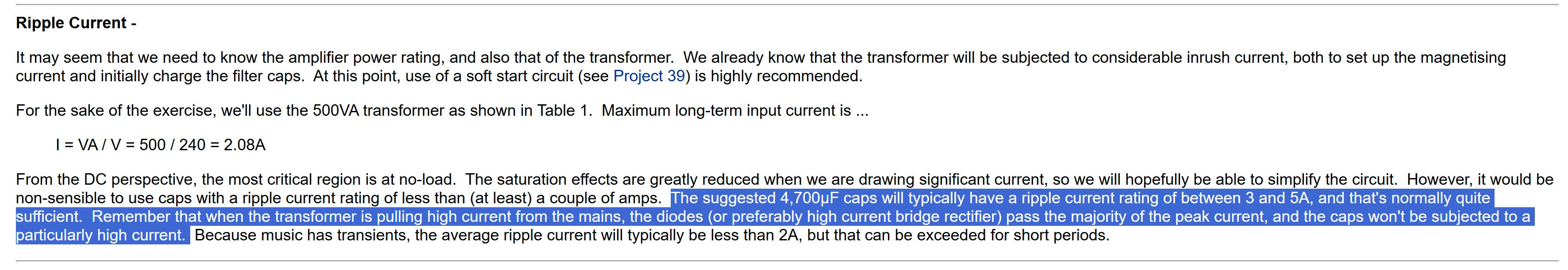

Το Rated Ripple Current (Irc) για τους TDK/ EPCOs πυκνωτές ειναι 4 Α περίπου με σχετικά υψηλό ESR.
Οι πυκνωτές είναι συνδεδεμένοι εν σειρά (nose-to- tail), οπότε διπλασιάζεται η συνολική αντίσταση (ESR) και αντίστοιχα μειωνεται και το Irc.

Συμφωνώ, ας το σταματήσουμε εδώ γιατί προφανώς δεν γνωρίζεις ότι οι EPCOS που ανέφερες έχουν 4Α Ripple Current στους 85c, 8Amps Ripple Current στους 60c και πανω από 60A!!! στους ~30c που δουλεύουν στο παραπάνω κύκλωμα λόγο χαμηλής τάσης.
Ενδεικτικά, ένας Τοροειδης Μετασχηματιστης 230v/500VA τραβάει λίγο πάνω από 2A.
Επίσης πρέπει να γνωρίζεις ότι όταν ένας Μετασχηματιστης τραβάει ρεύμα από το παραπάνω DC Blocker κύκλωμα η πλειοψηφία του περνά από τις διόδους και ΟΧΙ από τους πυκνωτές, εξου και η 50Α Γέφυρα.
Το συμπέρασμα είναι ότι, Όχι, δεν χρειάζονται 162000uF για ένα αποτελεσματικό DC Blocker, αλλά από την άλλη δεν μπορούν να ζητήσουν και 700ευρω για "μια Γέφυρα και δύο Πυκνωτές" 😉
Άσε που τόσο μεγάλη χωρητικότητα σε πυκνωτές δεν είναι και οτι καλύτερο καθώς ο χρόνος φόρτισης-αποφόρτισης μεγαλώνει και οι πυκνωτές δεν προλαβαίνουν να περιορίσουν το DC όταν είναι στιγμιαίο.
