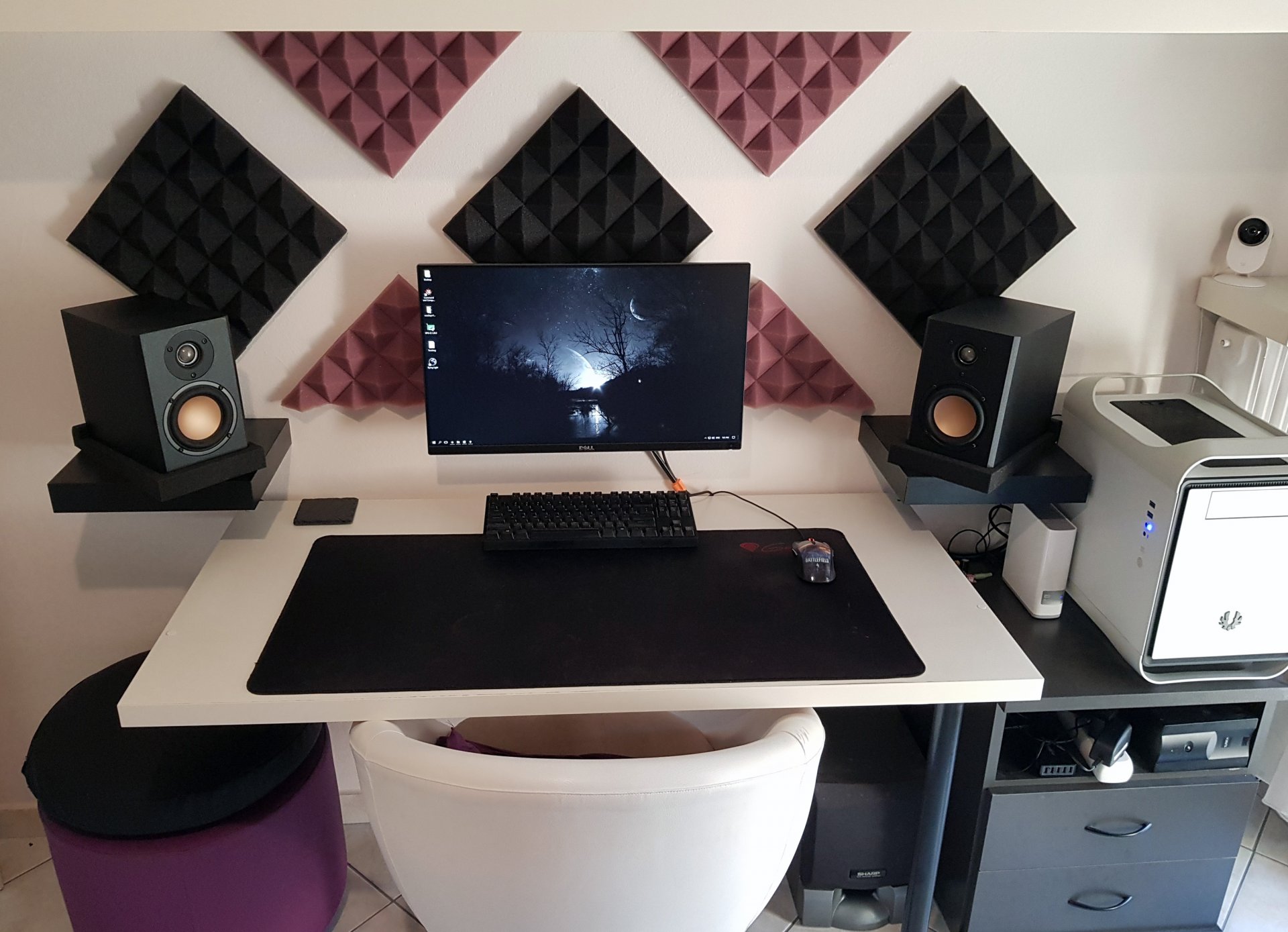

Είναι μικρό το σπίτι. χαχαχα
6m HDMI από το PC στον AVR χωρίς να φαίνεται σε κανένα σημείο της διαδρομής του.
1 USB Hub με 2m καλώδιο το οποίο έρχεται στο πλάι του καναπέ που εκεί μπαίνει το transmitter του keyboard και του gamepad (αντε και κανένα στικάκι αν φέρει φίλος ταινία).
Ο καναπες φαντάσου είναι ακριβώς πίσω από την οθόνη του γραφείου στην παραπάνω φωτό.

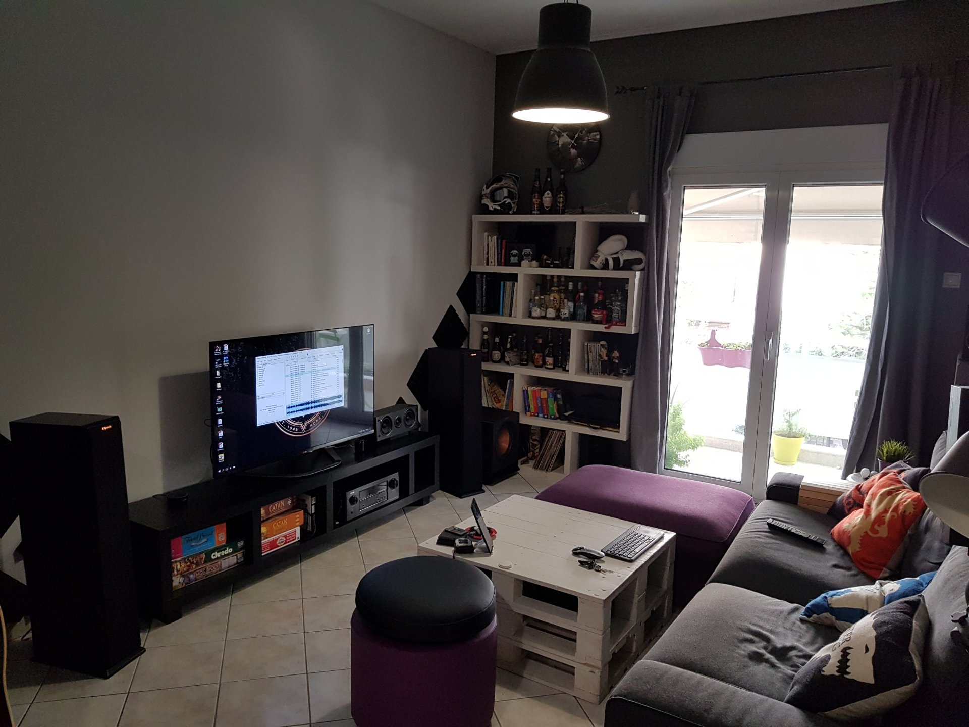

Που είχα μείνει? Α ναι..

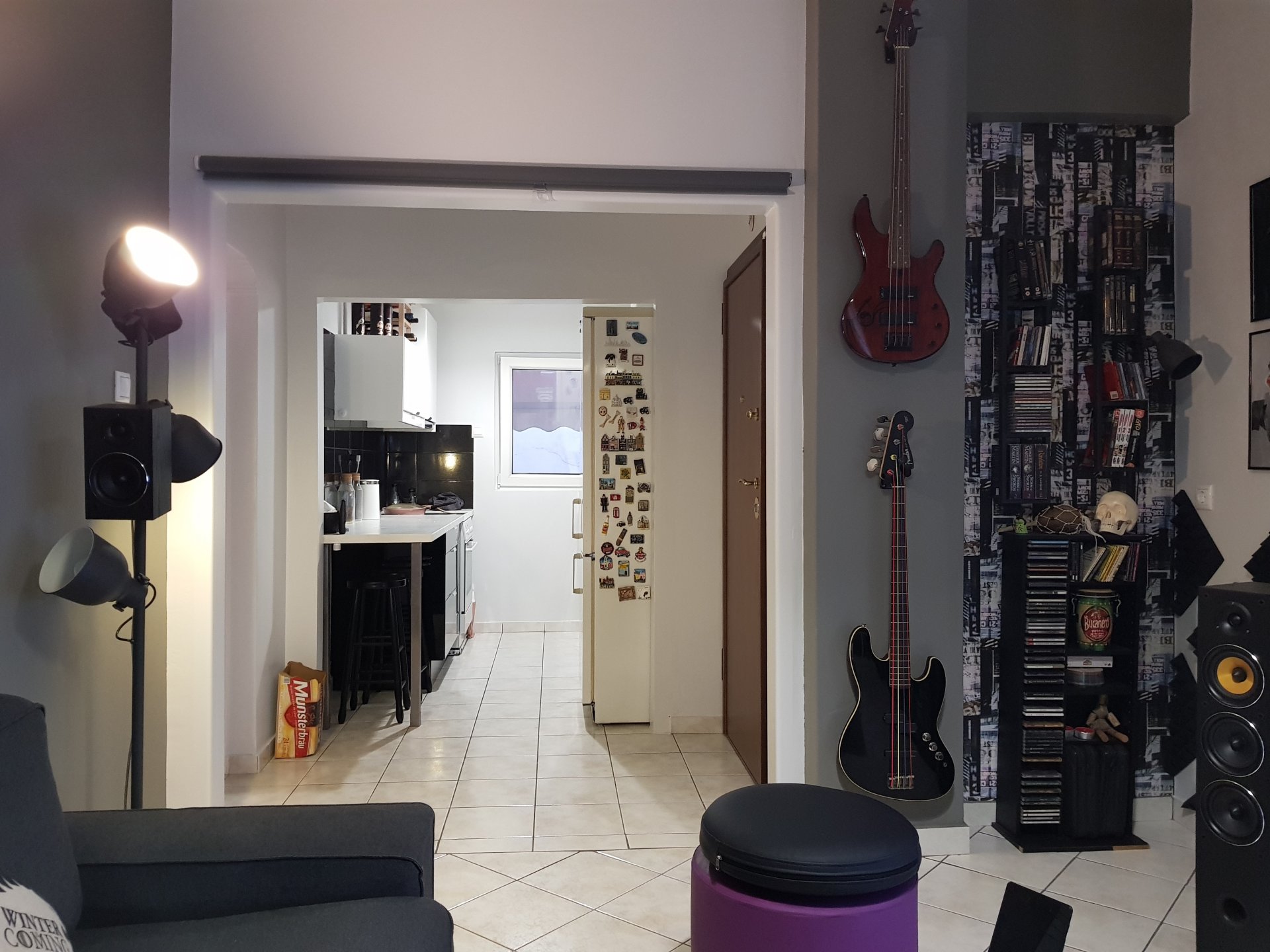

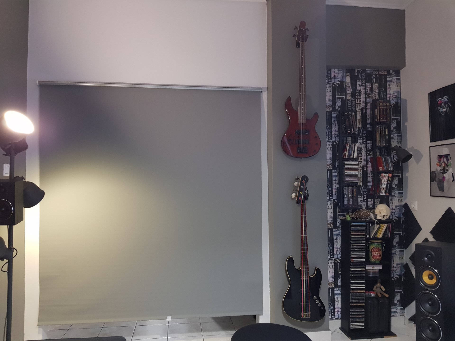

Αγοράστηκε ρολό tuplur από τα IKEA για να γίνεται "διαχωρισμός" του σαλονιού από το υπόλοιπο σπίτι για καλύτερο έλεγχο του φωτισμού. Μαζί άλλαξε και η κουρτίνα της μπαλκονόπορτας από λευκή σε γκρί σκούρα.

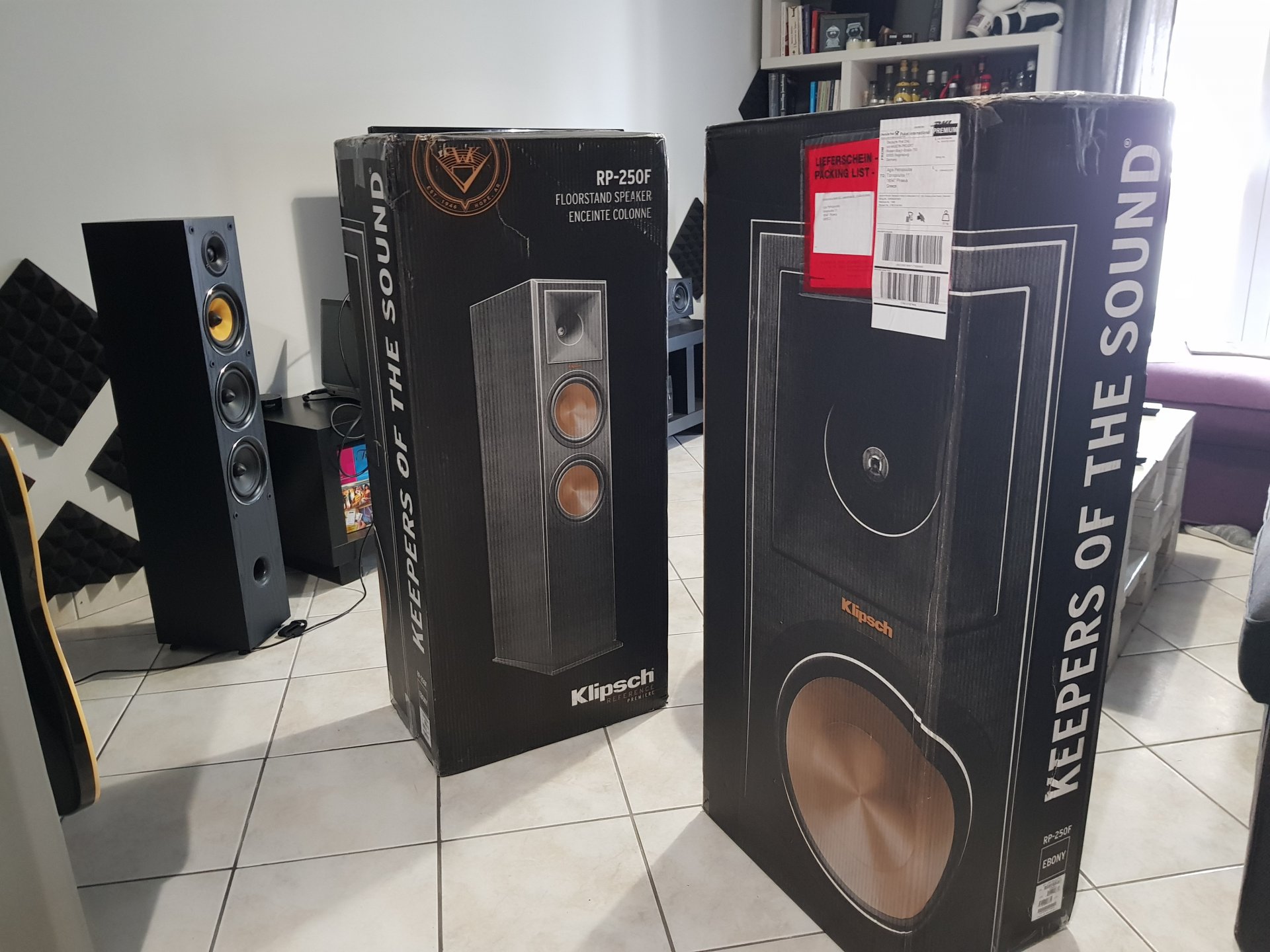

Τα βράδια όμως δυσκολευόμουν να κοιμηθώ στη σκέψη ότι τα L/R ήταν υποδεέστερα του Sub και του AVR και έτσι στα γενέθλια μου 90 νύχτες αργότερα, μου έκανα δώρο 2 τέτοια. :)
Και τοποθετημένα πριν αρχίσουν οι δοκιμές.

πολυ ωραιος χωρος αλλα αυτο το κεντρικο που ειναι σαν παρατημενο δεν σε ενοχλει οχι μονο αισθητικα αλλα και απο θεμα ακουστικης?
μηπως να εβαζες κατι τετοιο για να βαλεις το κεντρικο στην θεση που του αρμοζει στο κεντρο?
http://www.e-shop.gr/gembird-ma-52c-lcd-mounting-arm-6kg-silver-p-PER.584288
http://www.e-shop.gr/maclean-mc-628-desktop-lcd-mount-13-27--p-PER.140866

Εχει απαντηθει. Το κεντρικό πηγαινε στο κέντρο οταν έμπαινε ταινια. Προφανως δεν εμενε στο πλάι.
Οσο για τους βραχίονες για monitor, δεν ξερω που θα μου χρησιμευαν με την 47αρα. :p

ο βραχιονας δεν ειναι για την τηλεοραση αλλα για το κεντρικο, θα το στηριζες εκει

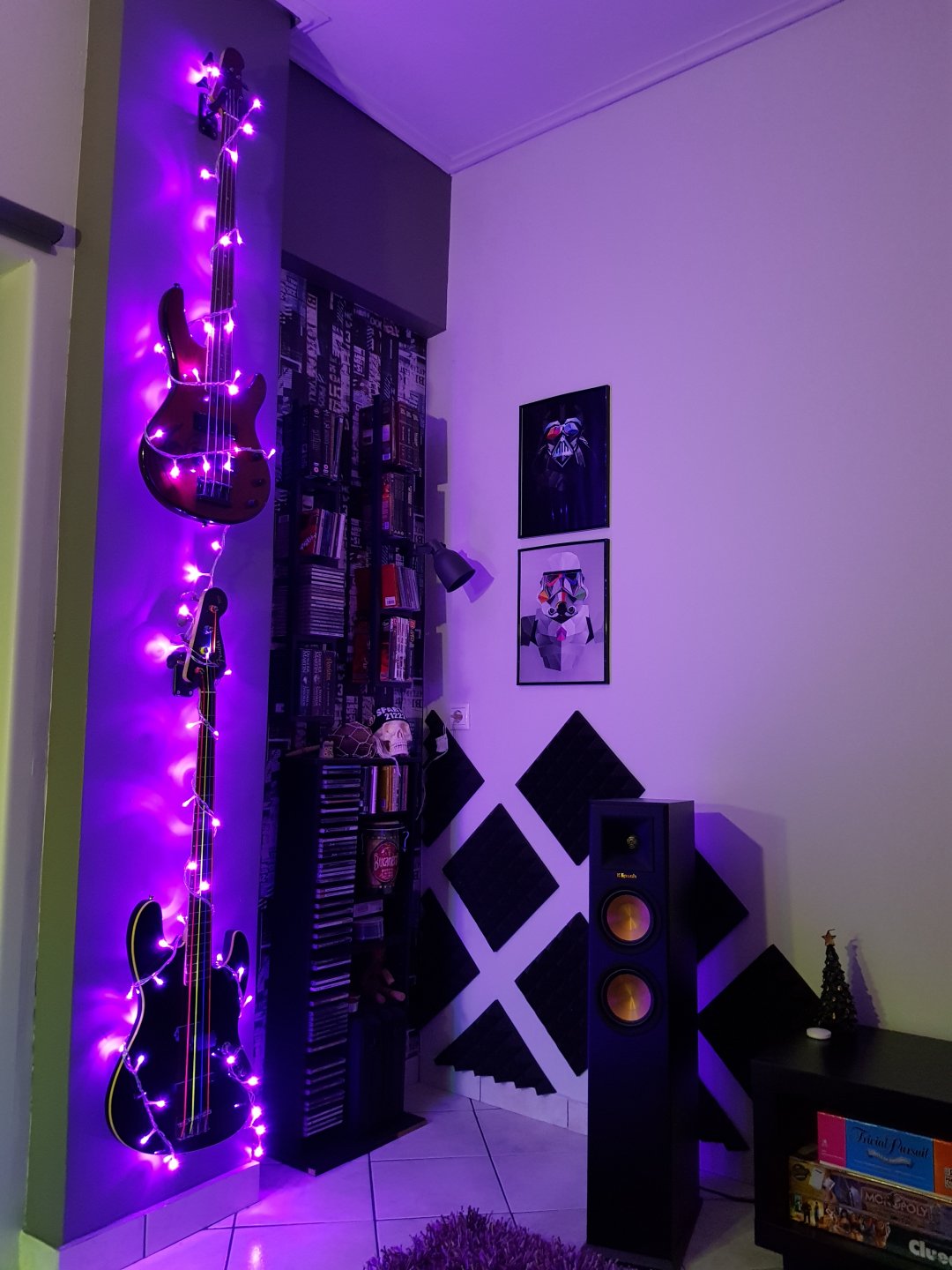

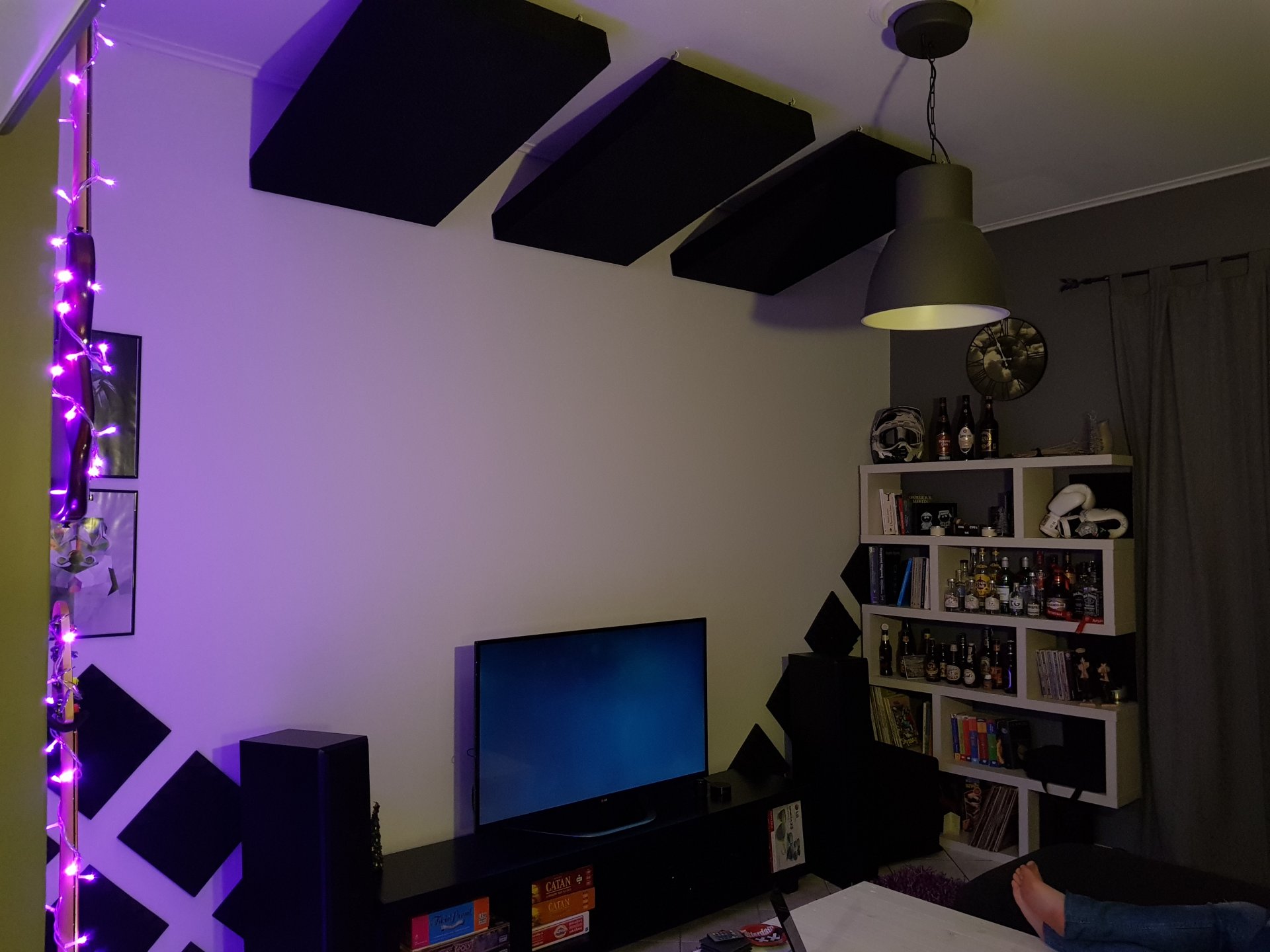

Ήρθαν τα Χριστούγεννα. Στολίσαμε.
Τρωγόμουν να κάνω και κάτι άλλο στο σύστημα/χώρο αλλά λεφτά για κεντρικό δεν.
Να βάψω τον τοίχο που προβάλω μαύρο? Έφαγα κράξιμο. Μήπως το ταβάνι? Κρααα.

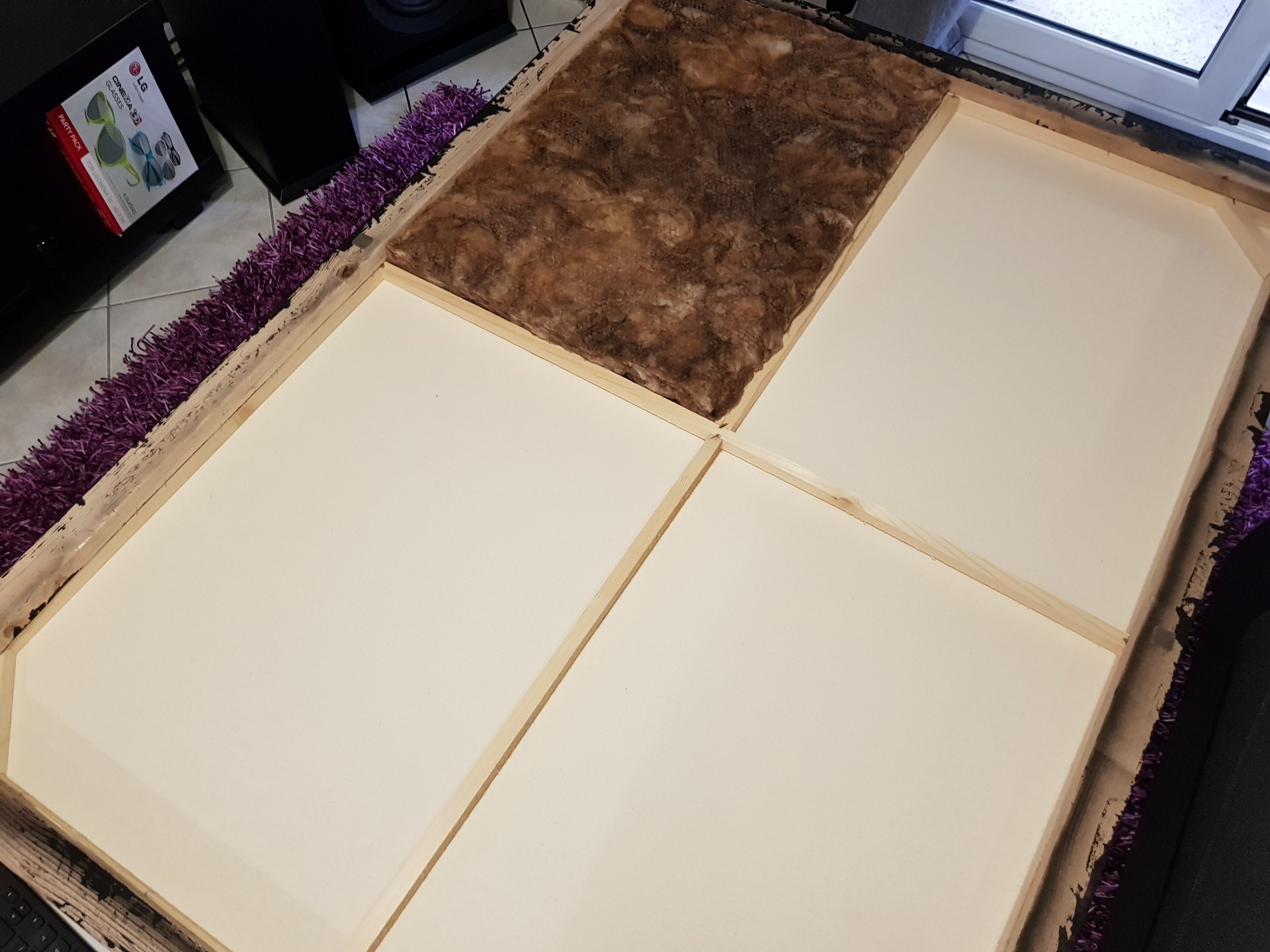

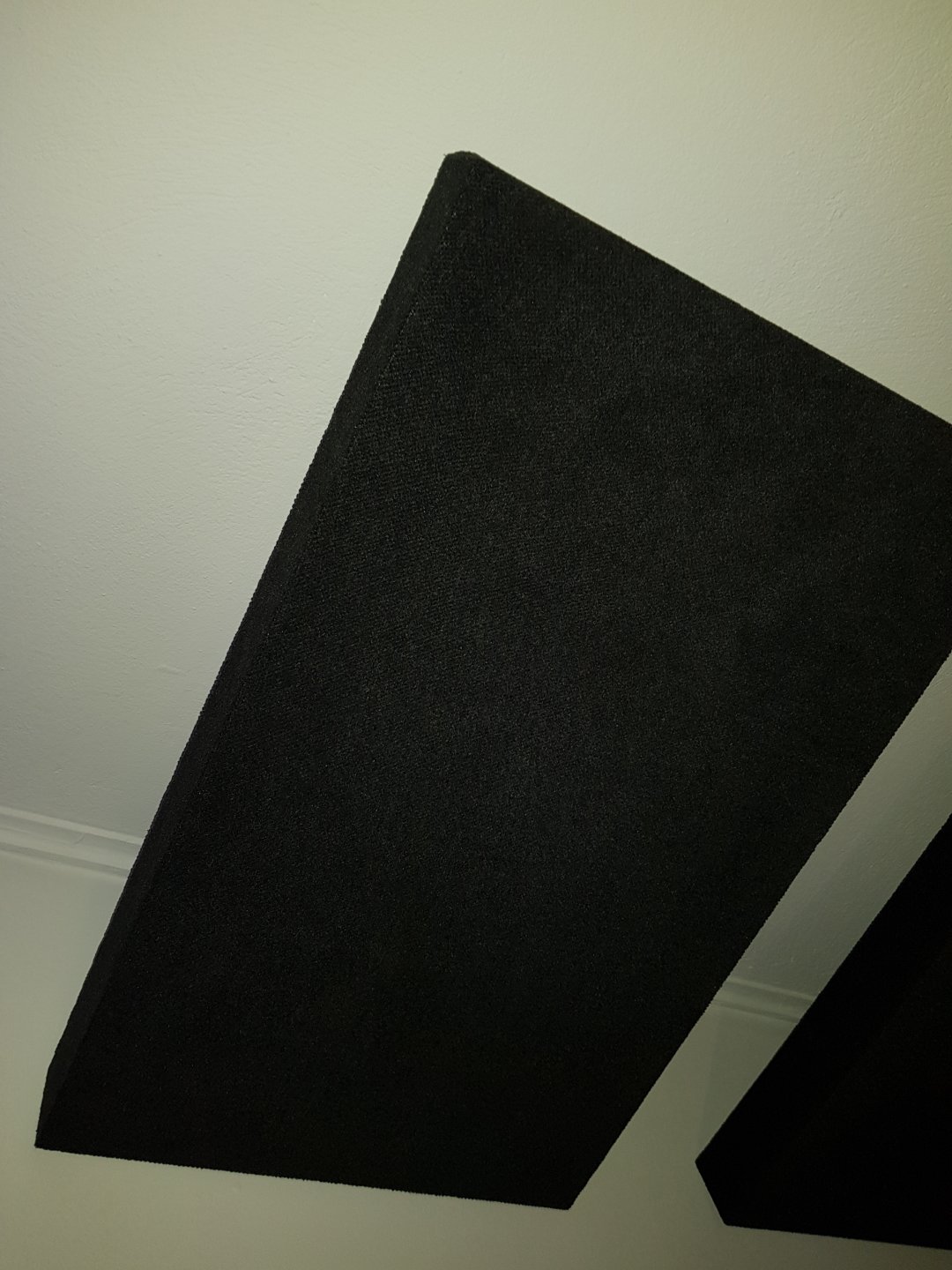

Οπότε αρχίζω κατασκευή ηχοαπορροφητικών πάνελ. Αγορά ορυκτοβάμβακα ultraacoustic ξύλα από leroy και 2-3 μέτρα ύφασμα.
Διαστάσεις 1m x 0.6m και διπλή στρώση ορυκτοβάμβακα, πάχους 10cm.
Θα έμπαιναν ταβάνι να κόψουν ανακλάσεις ήχου (λέμε τώρα), να πιάσουν λίγο αδέσποτο φως και ας πούμε θα διακοσμούσαν και λίγο. Και voila!
Είδα διαφορά? Σα να κατέβηκε λίγο πιο κάτω η σκηνή και λίγο να άλλαξε η απόκριση του μπάσου.

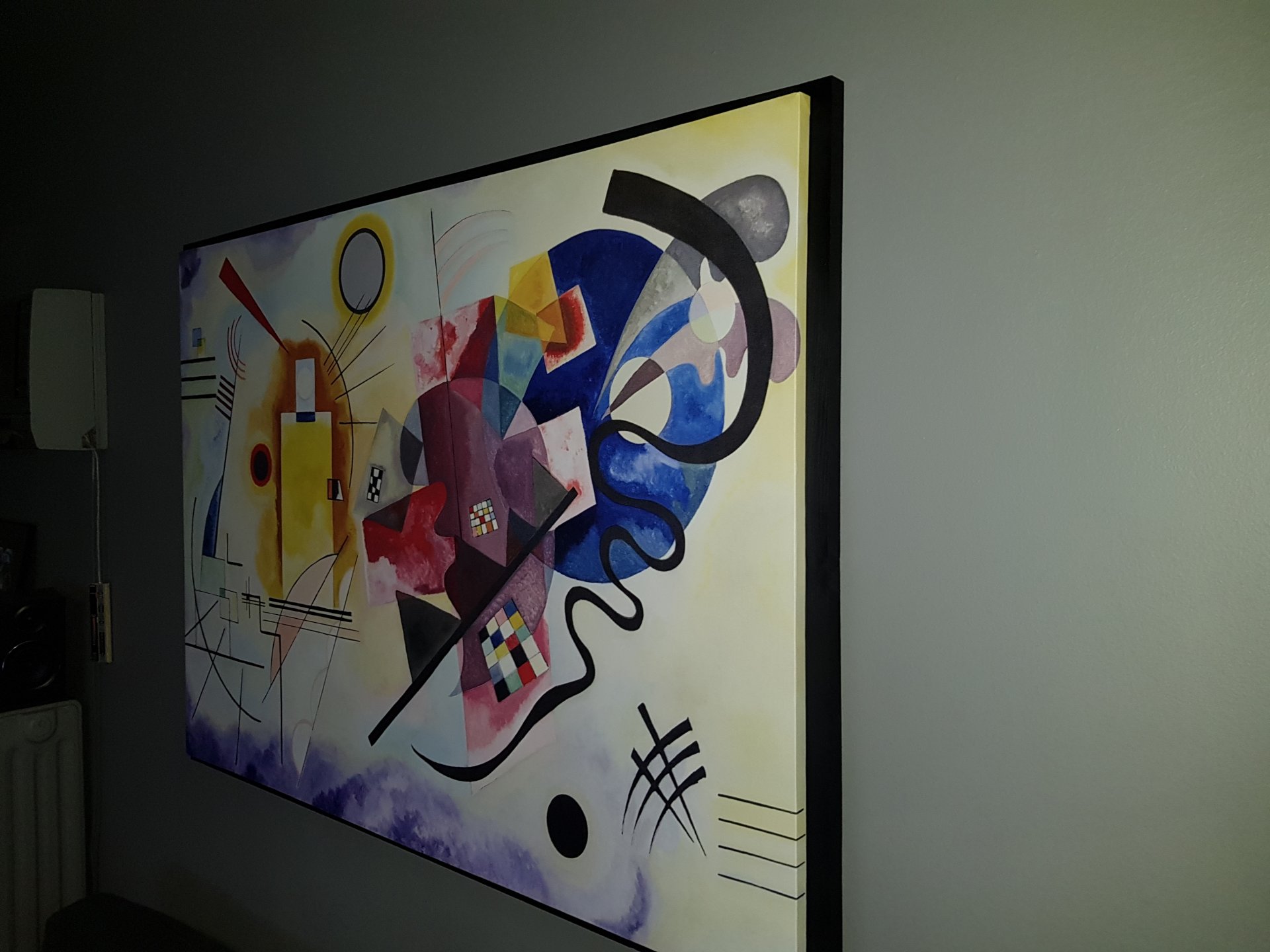

Αφού είχε περισσέψει πολύ ορυκτοβάμβακας αργότερα γέμισα και τον πίνακα που είναι πάνω από τον καναπέ. Πάχυνα λίγο την κορνίζα, την έβαψα μαύρη και...

ο Ορυκτοβάμβακας είναι καρκινογόνος όταν δεν είναι καλά μονωμένος
Έχω φροντίσει να μην υπάρχει διαρροή ινών.

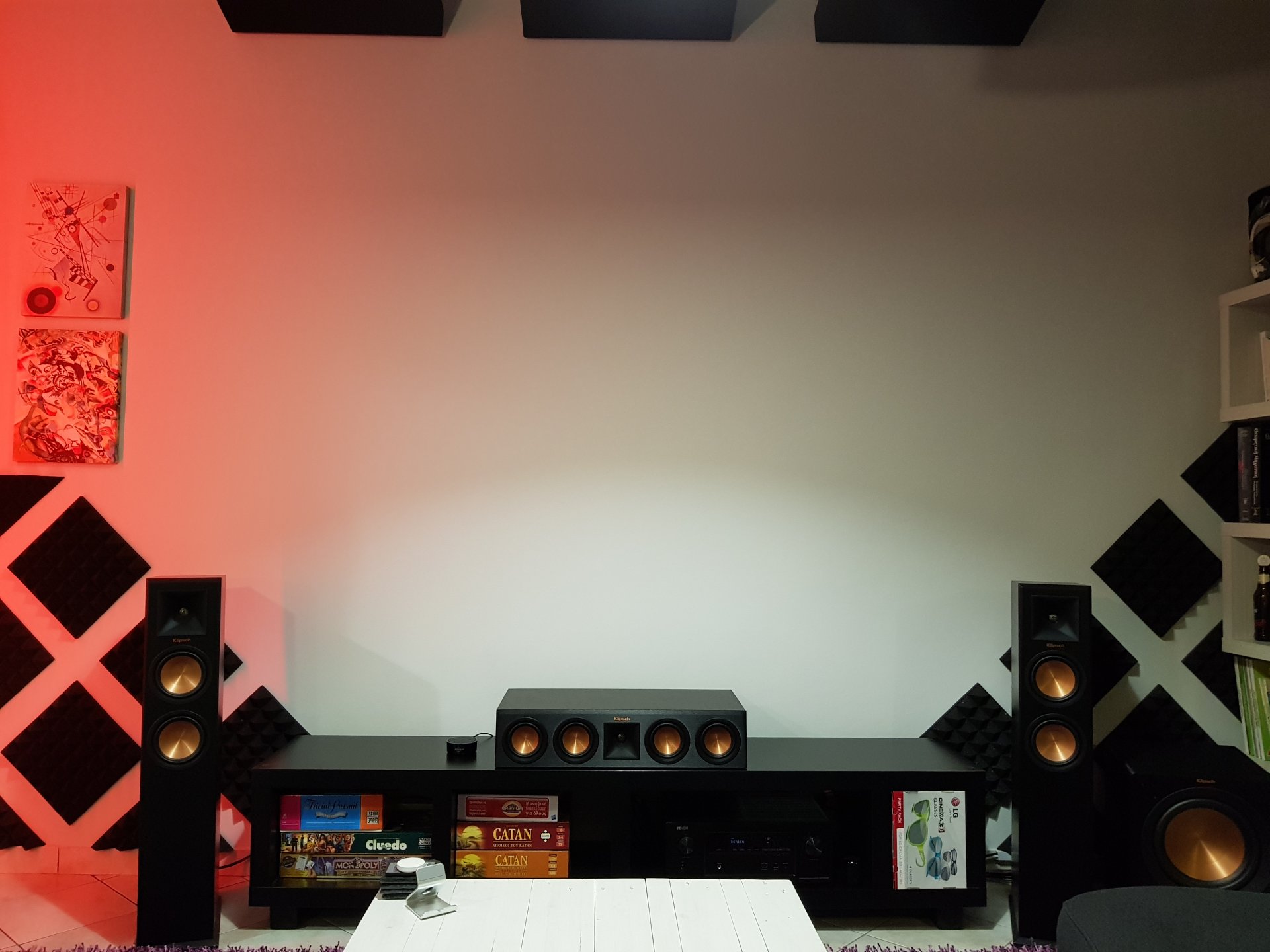

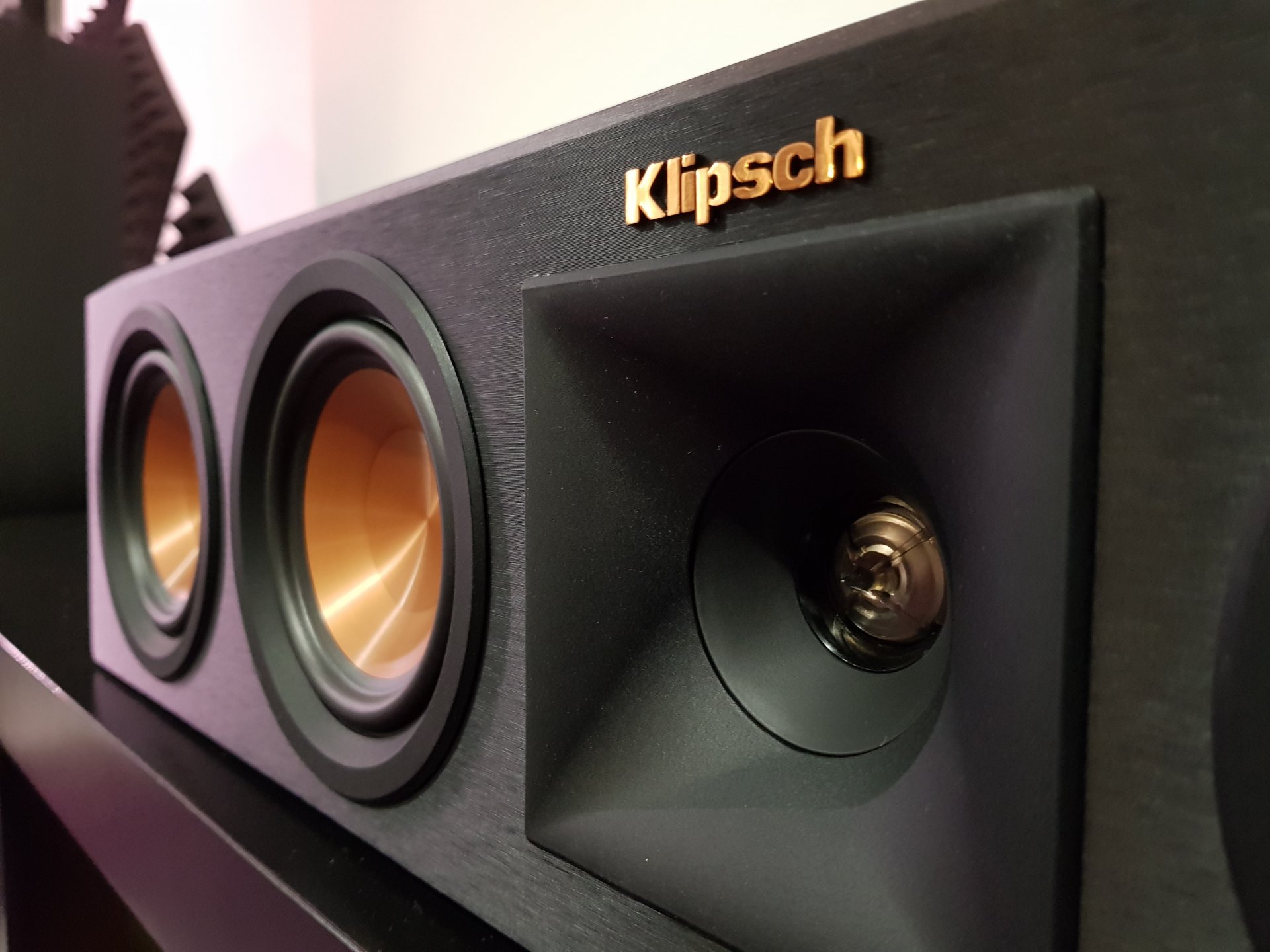

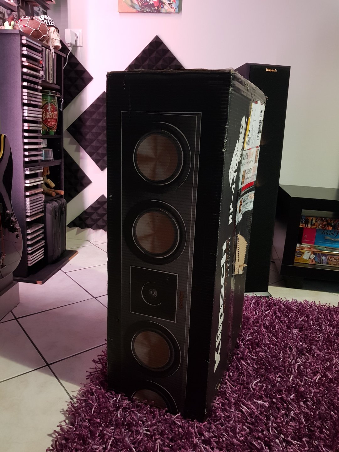

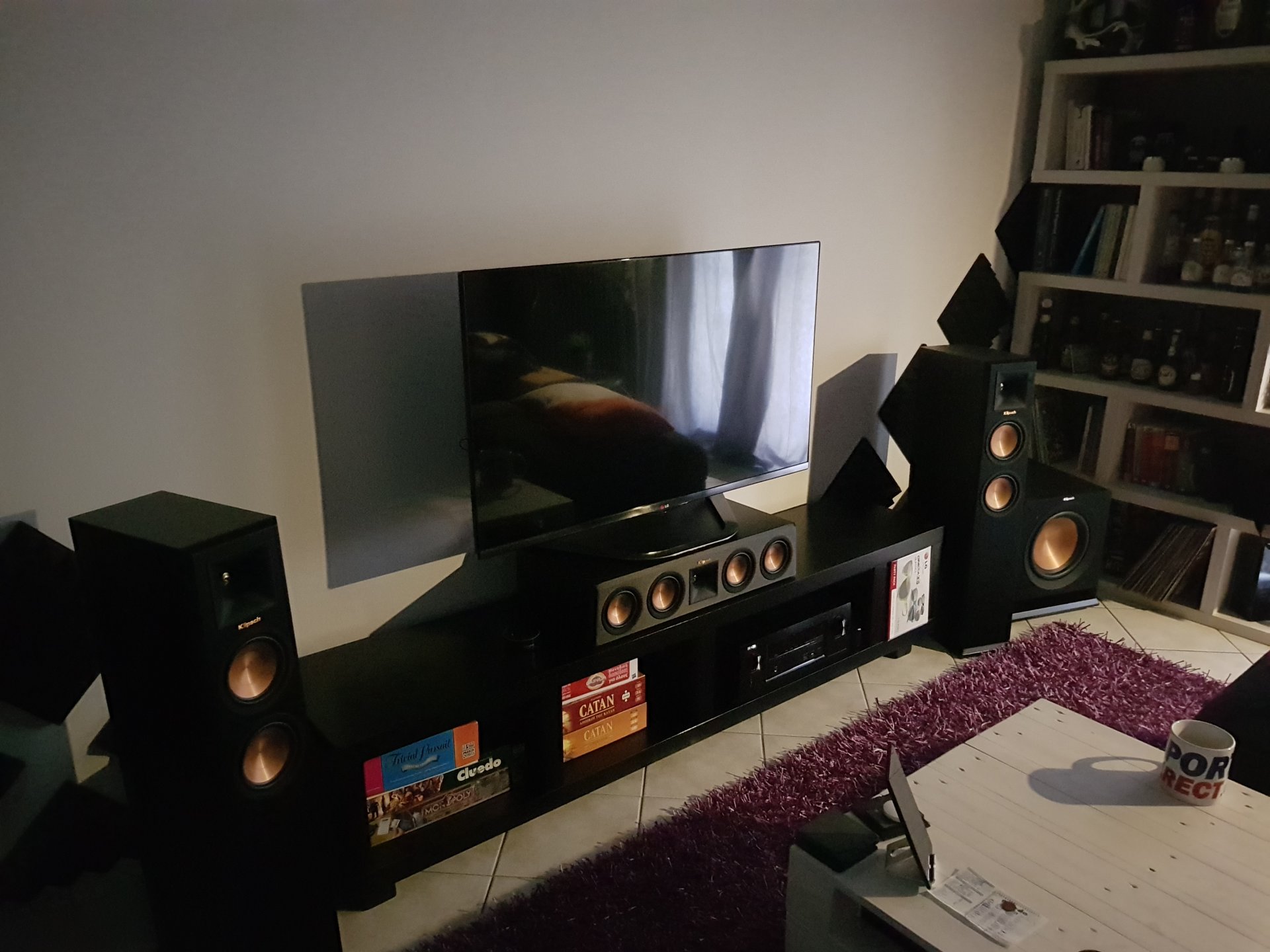

Είναι θηριάκι το κεντρικό, τρομάζω το πως θα είναι το 450. Μεγάλη διαφορά με το Taga, η διάλογοι/πυροβολισμοί πια είναι πιο γεμάτοι και αληθοφανείς. Δένει και πιο καλά με τα 2 μπροστινά. Πρέπει βέβαια να του δώσω λίγη κλίση γιατί όταν μπαίνει ο projector μου δίνει την εντύπωση ότι ακούγονται από λίγο χαμηλά οι διάλογοι.
Τώρα πια μένει πάντα στο κέντρο και η TV ακουμπάει πάνω του άρα είναι και πιο χρηστικό από το άλλο. :p
