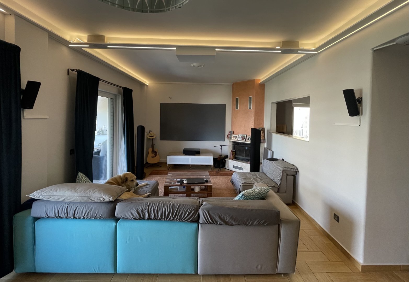

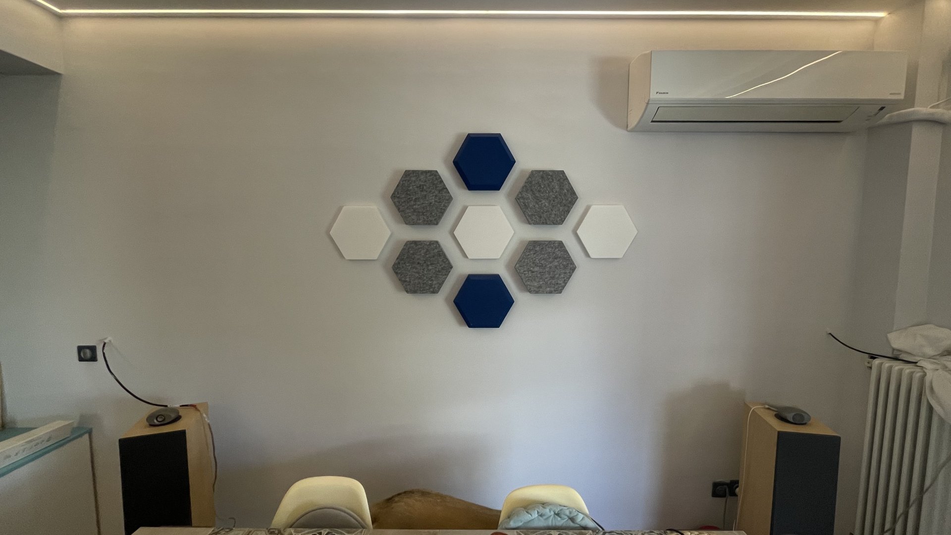

Φωτογραφίες και μετρήσεις του χώρου μου :)
Εχω να τελειώσω κάτι μερεμέτια αλλά δεν επηρεάζουν το αποτέλεσμα.
Τα μηχανήματά μου:
Formovie Theater 4K Laser UST​
Mi ALR 100" (Fscreen Fresnel)​
Marantz Cinema 50 με Dirac​
Hegel H80 (όχι και τόσο συχνή χρήση πια)​
Ηχεία 7.0.2:
Goldenear:​
Triton One (LR)​
SuperSat 30 (C-SR-SL)​
Invisa 525 (TML-TMR)​
Tannoy DC2 (SBR-SBL)​
Άλλα:
Ezcoo HDBaseT (4Κ60) για τη σύνδεση του PC από το γραφείο.​
Sony BDP 6500 (άμα κάτσει κανά δισκάκι...) το οποίο είναι καλό transport και παίζει SACD​

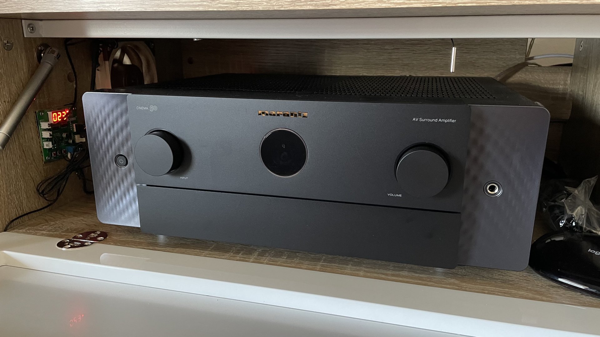

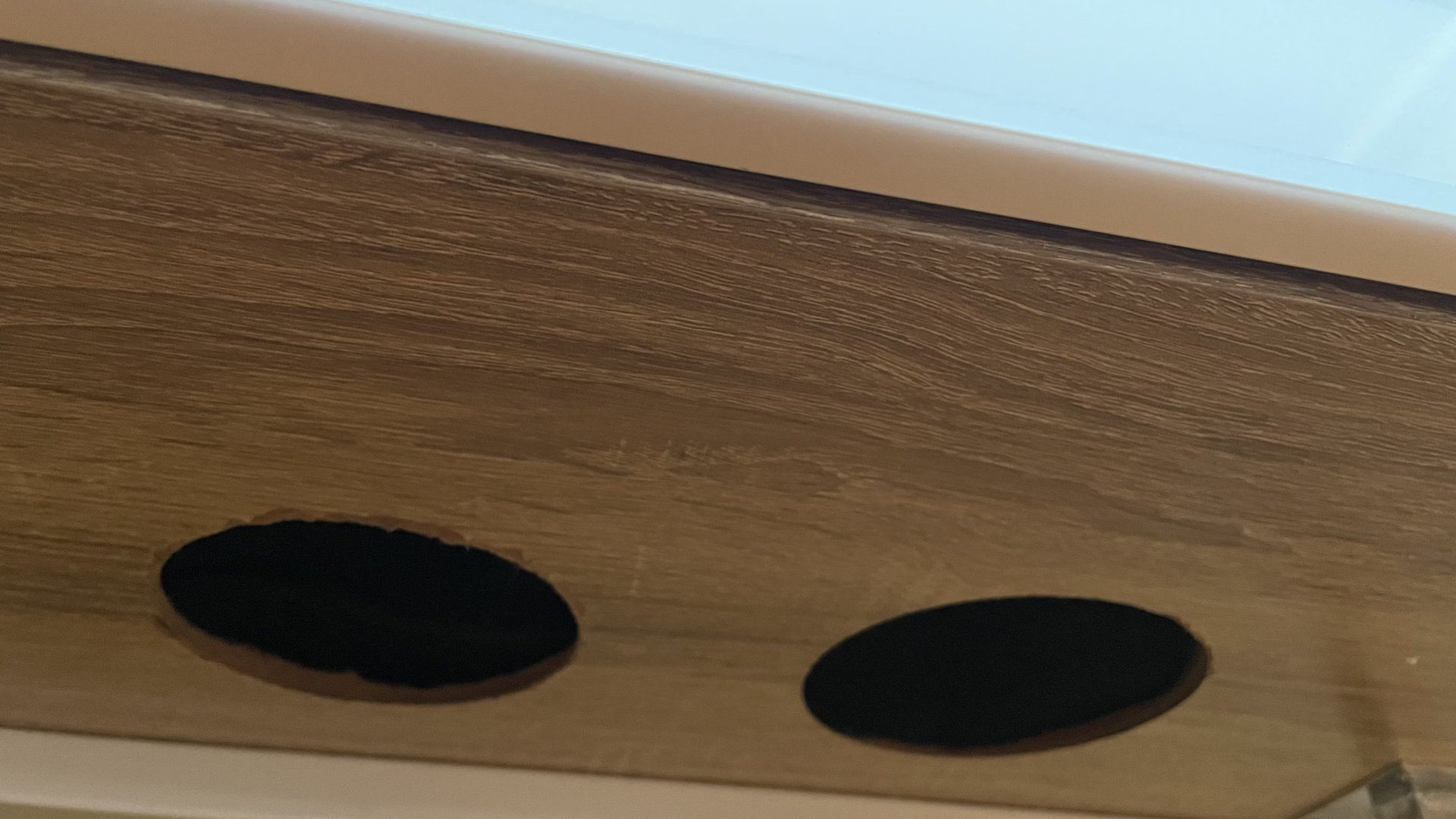

Έπιπλο: NorStone Khalm 140 με πολλές έξτρα τρύπες/Noctua 120mm/ZHIYU® DC PWM Fan Controller/G2 filter​
Υ.Γ.1 Το "πιάτο" κάτω από το δοκάρι είναι Ubiquity U6Pro (Gbit wifi AP). Όσο για το πείραμα με 1/2.5/10Gb Ethernet... άλλη φορά.
Υ.Γ.2 Τα LED είναι Dali και ελέγχονται με Ethernet gateway Sunricher. Άλλη ταλαιπωρία κι αυτά...

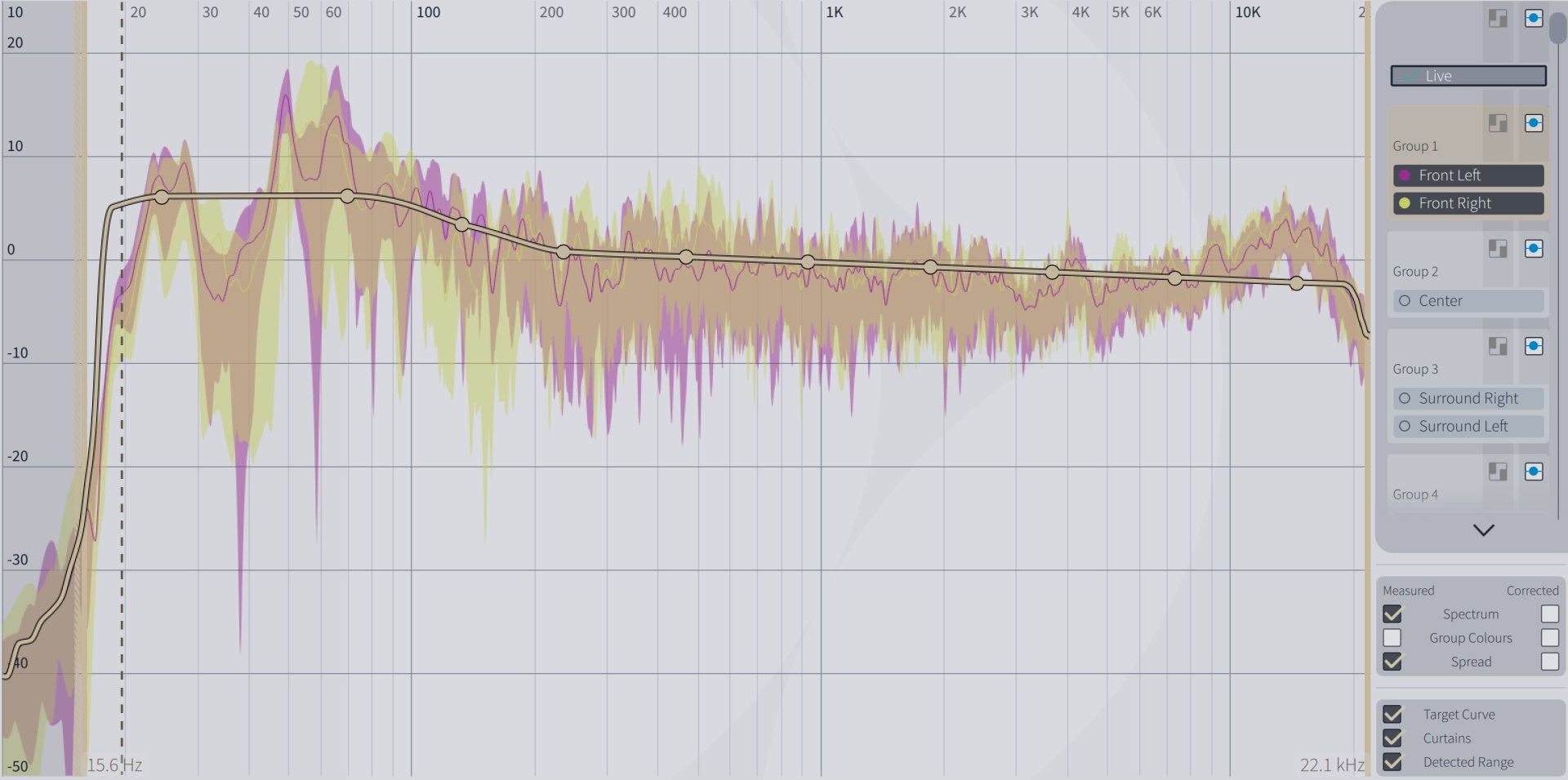

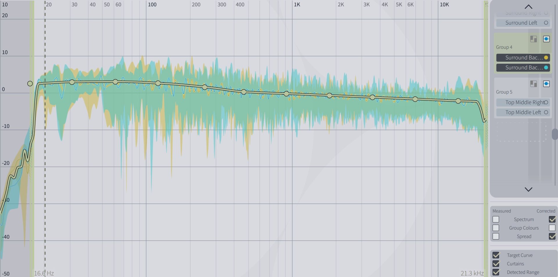

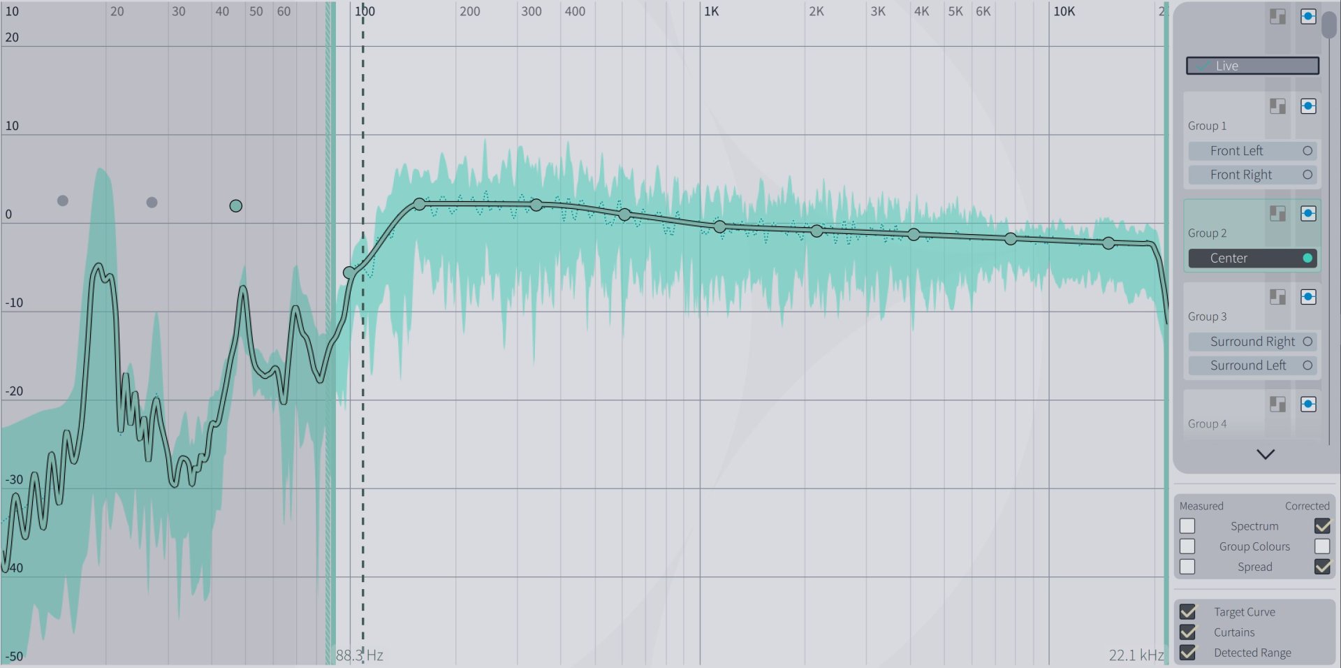

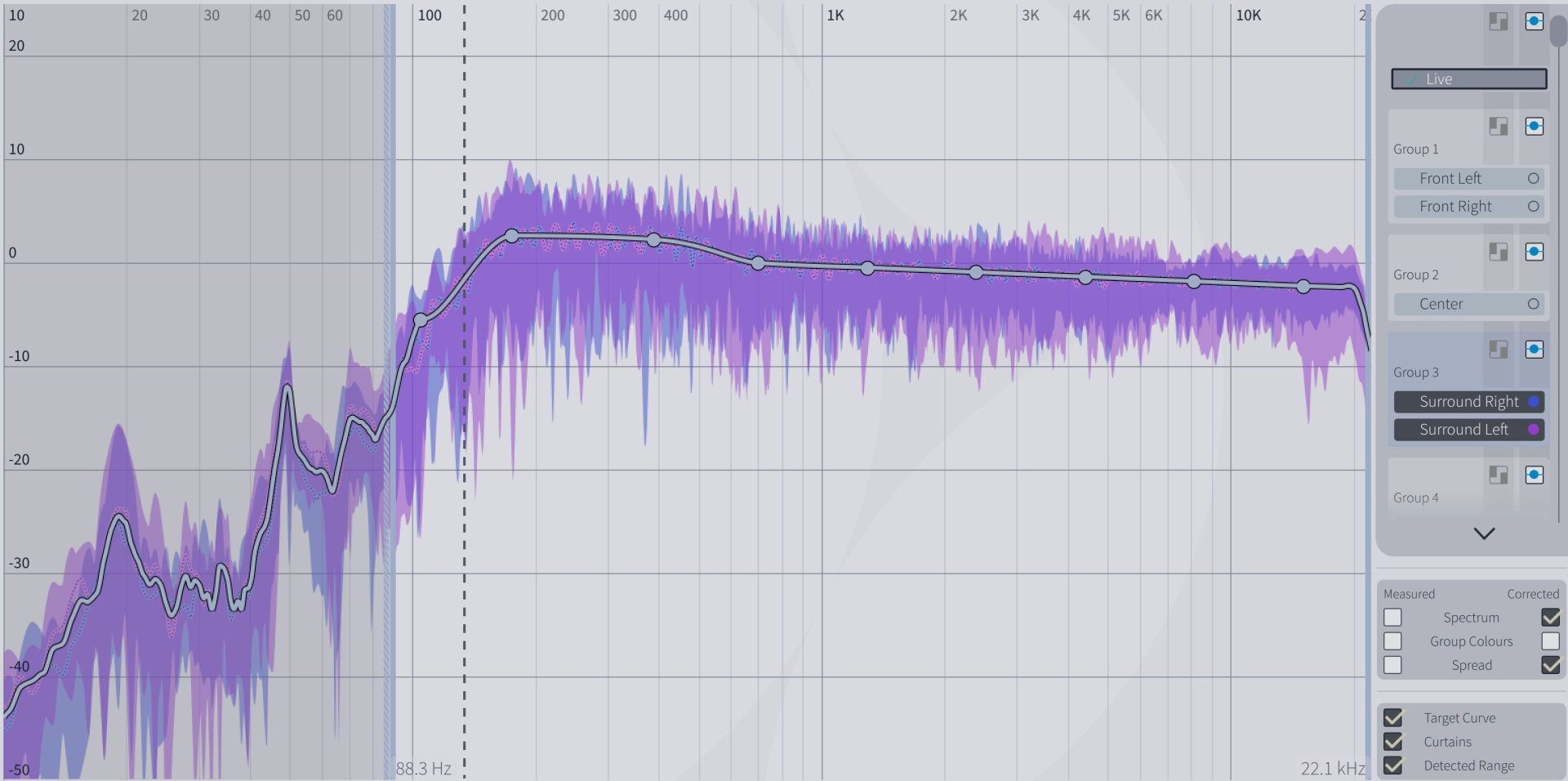

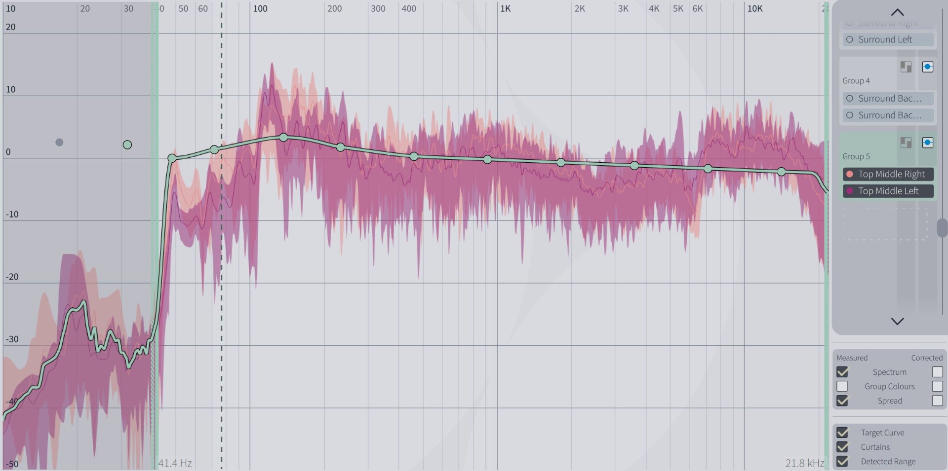

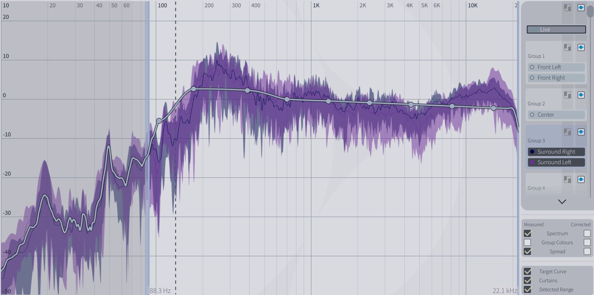

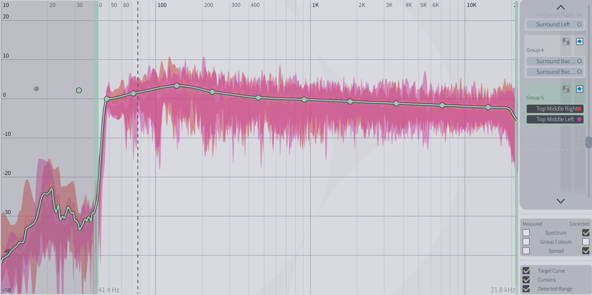

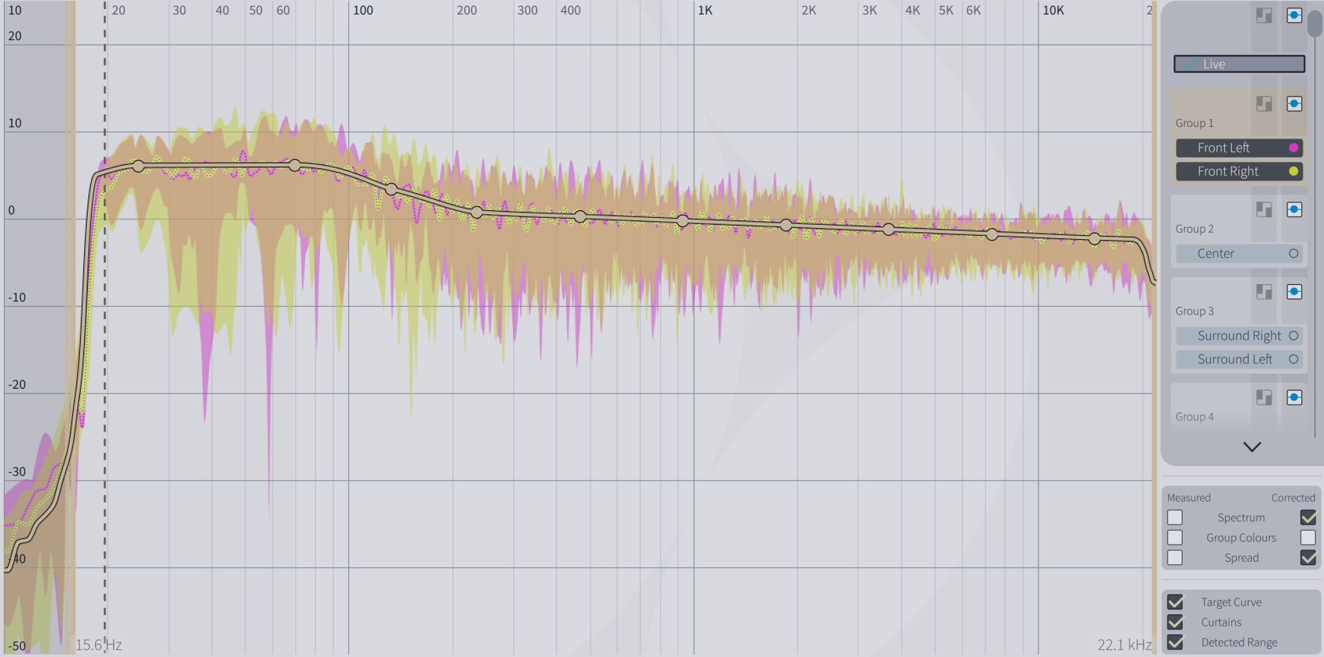

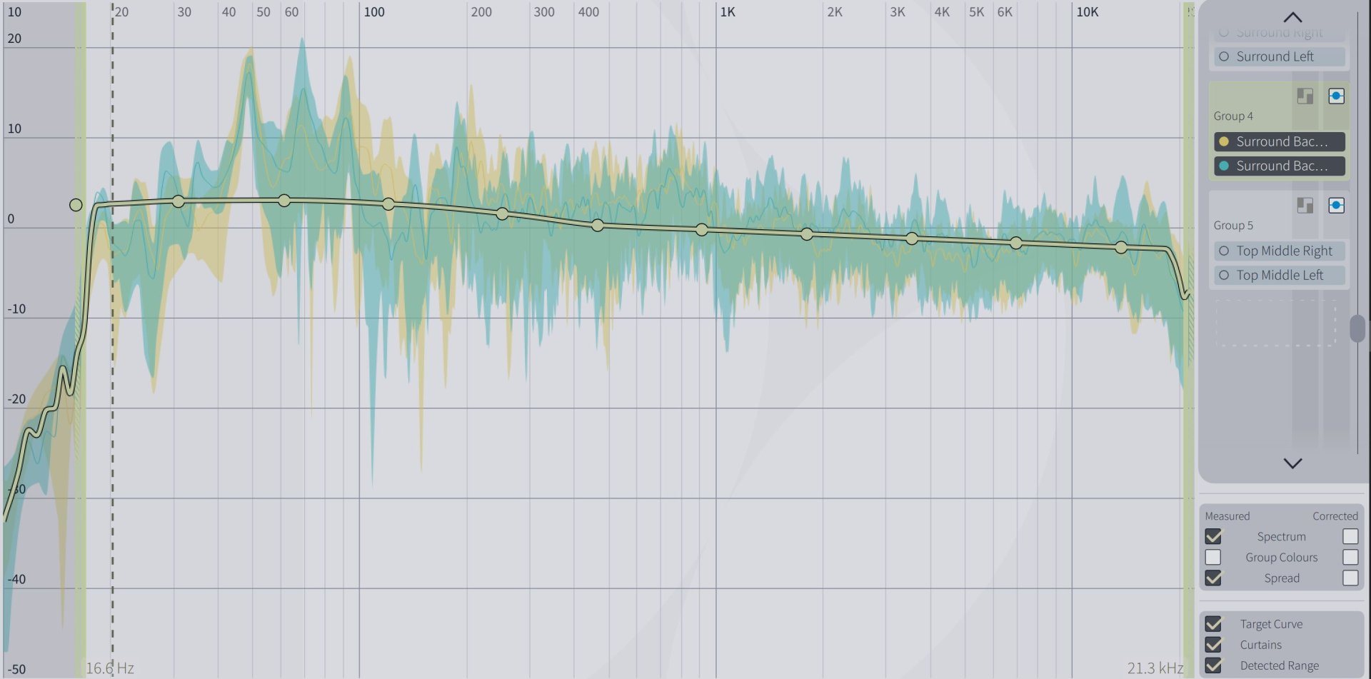

Μετρήσεις πριν
Μετρήσεις μετά
65
118

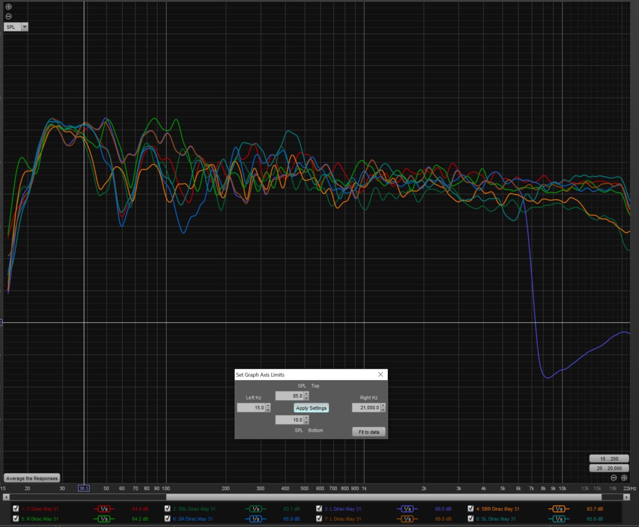

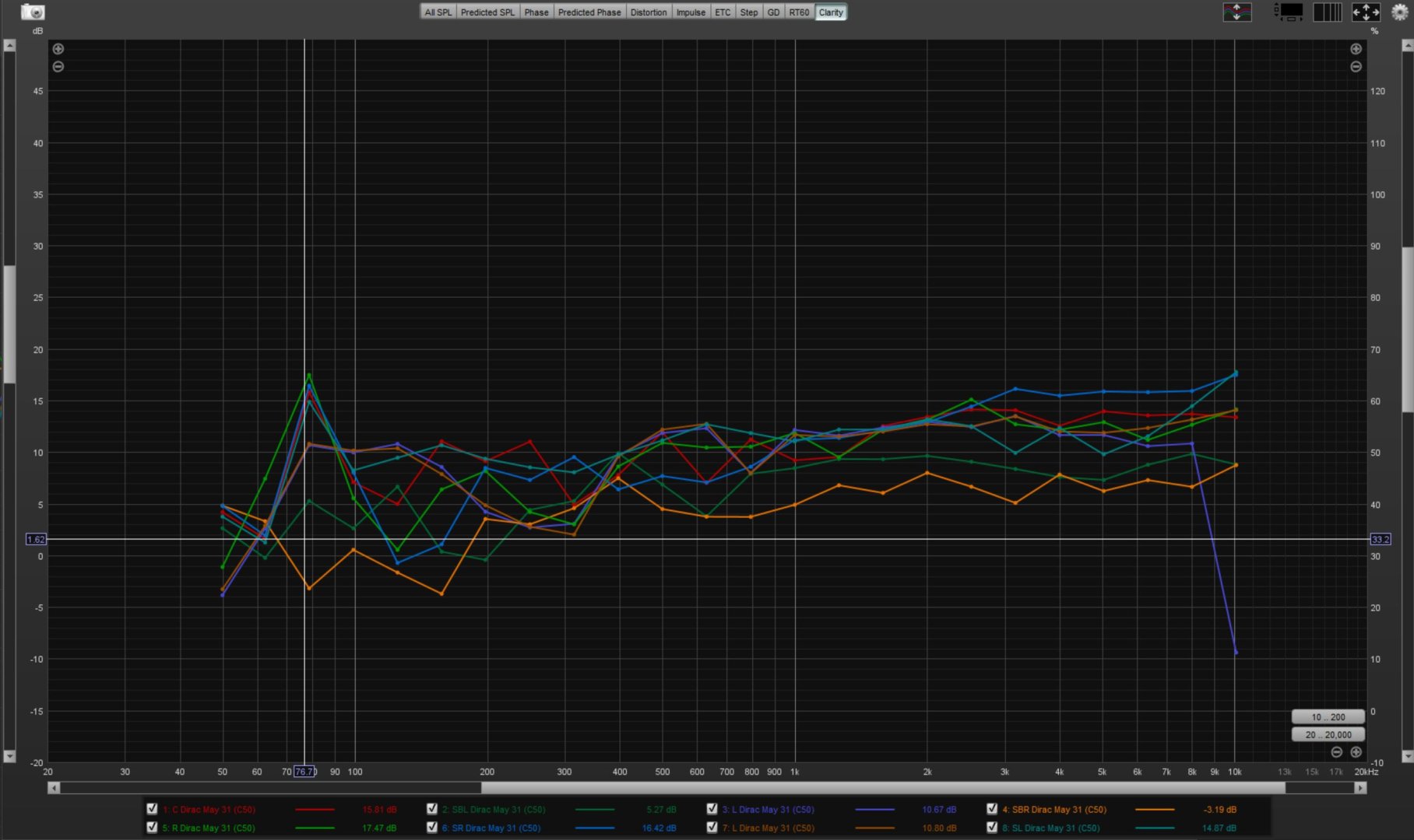

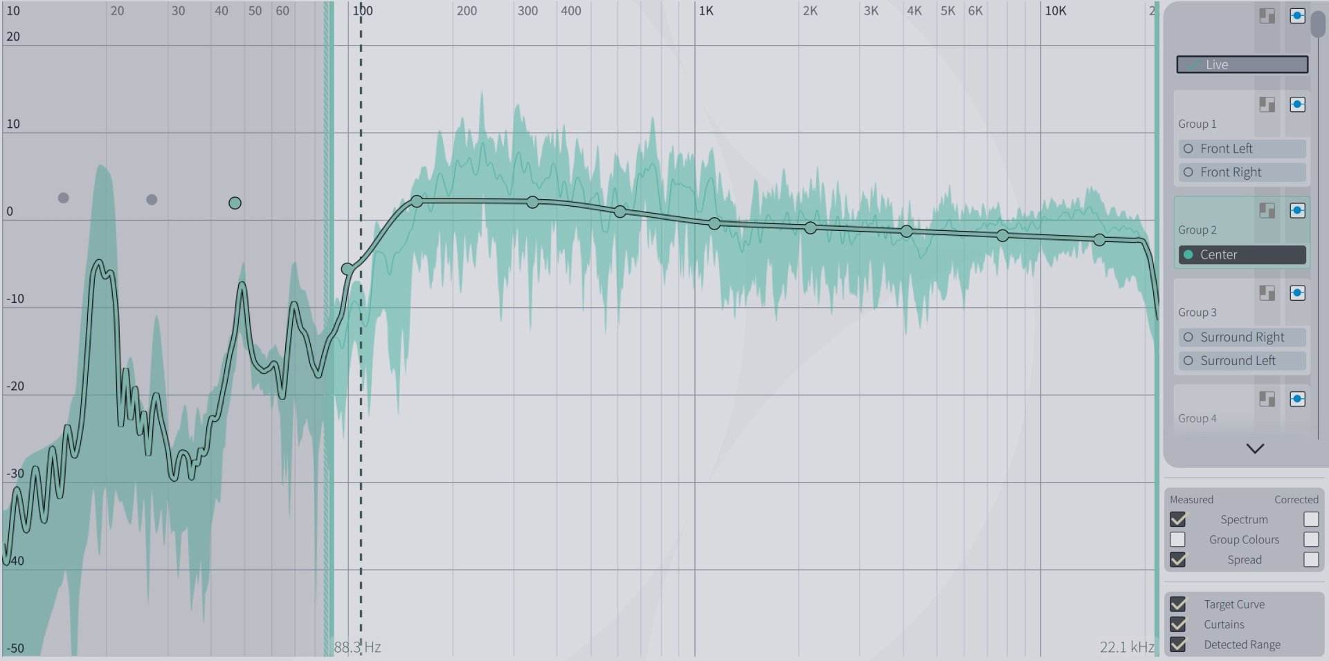

Και από REW με το Dirac.
To αριστερό έχει κάποιο σφάλμα στη μέτρηση μετά τα 8kHz. Το ξαναμέτρησα και μετρά ίδιο με το δεξί αλλά μετά κράσαρε το REW και βαρέθηκα να ξαναμετρήσω...

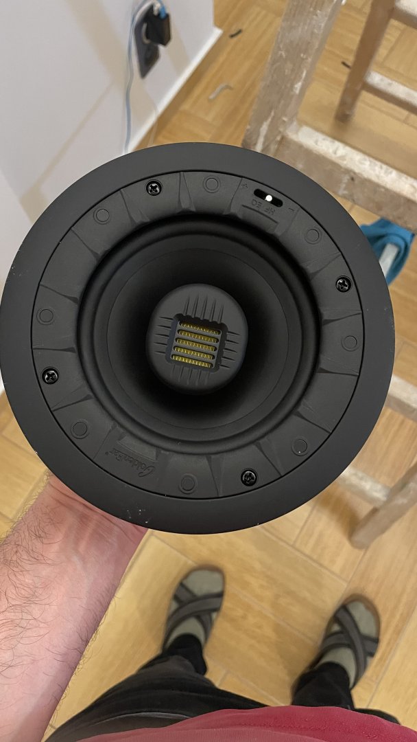

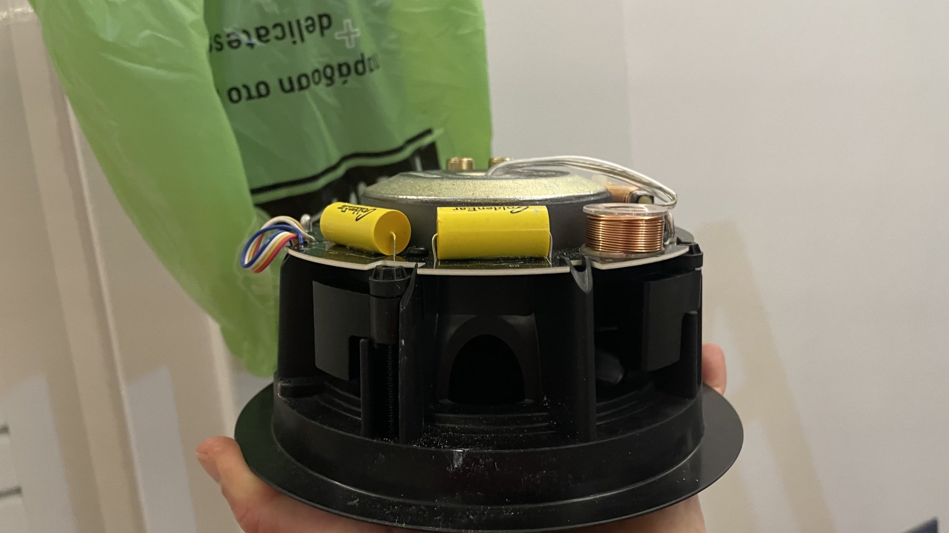

Τα invisa γαζώνουν παρότι είναι τα μικρά κι όπως βλέπεις και στις μετρήσεις κατεβαίνουν μέχρι τα ~45Hz! Τα κατευθυνόμενα tweeters με τη ρύθμισή της έντασής του τα κάνουν εξαιρετικά ευέλικτα. Η εγκατάσταση είναι εντυπωσιακά εύκολη και η κατασκευή τους εντυπωσιακότατη (βλ. φωτό)!
Το SuperSat 30C το υπολόγιζα για αλλού αλλά το crossover στα 90Hz κάνει πάρα πολύ συνεκτική την ηχητική εικόνα με τα One. Είναι πολύ γρήγορο και ευχάριστο ως κεντρικό και επειδή δεν έχω χώρο για
Εκεί λοιπόν που σκεφτόμουν ένα SuperSat 60 για κεντρικό και το 30 και αυτό με άλλο ένα για FHL-FHR είμαι τόσο ικανοποιημένος που δεν με απασχολεί για την ώρα. Το μέλλον θα δείξει.

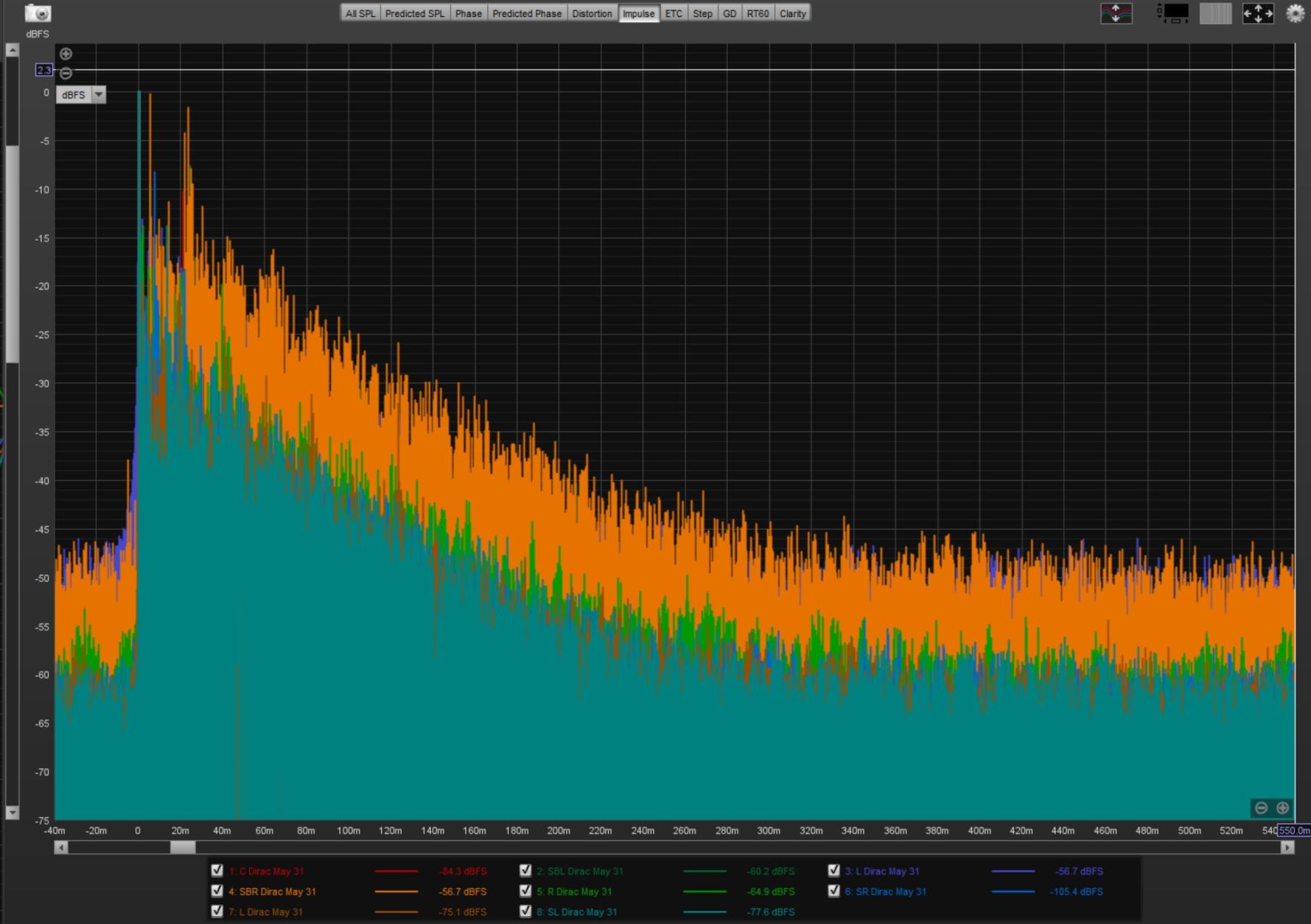

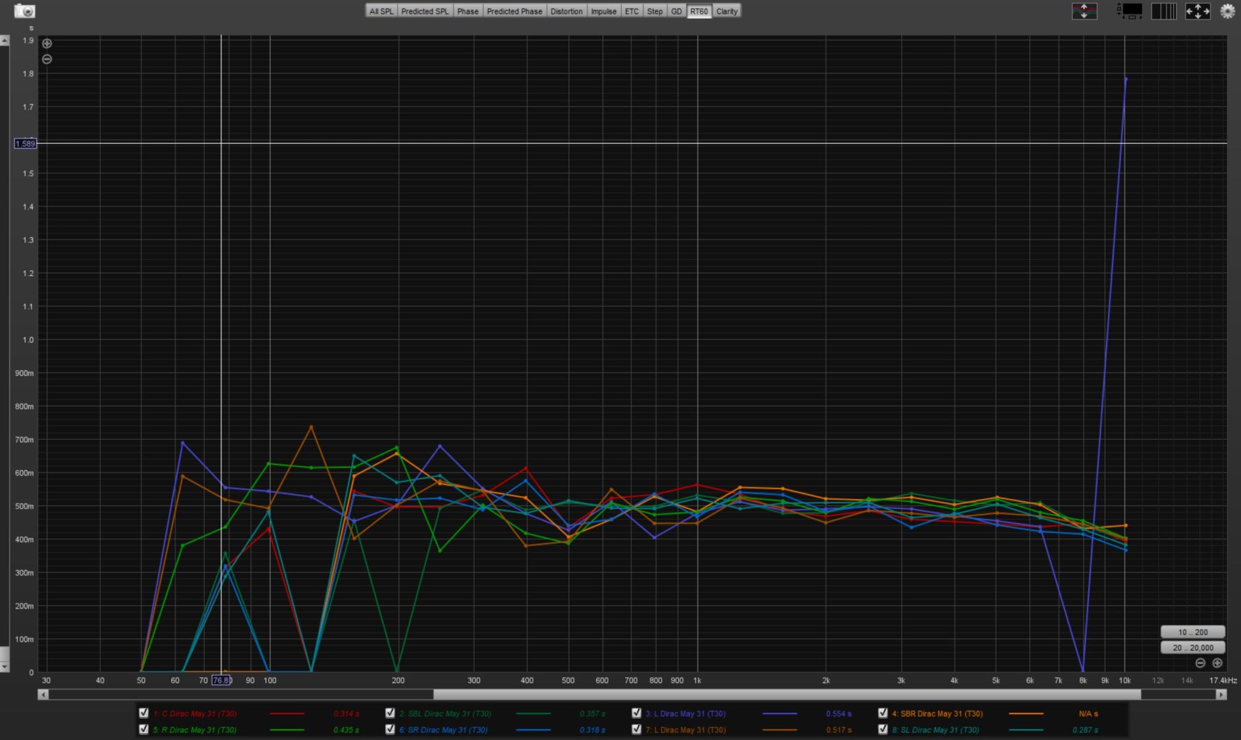

Χρόνος αντήχησης ή ακριβέστερα χρόνος υποδιπλασιασμού της ενέργειας. Τυπικά θες το Τ30<1s και ιδανικά στα 500-600ms για σαλόνι. Πάνω από 1.2-1.6s είναι οι άδειοι χώροι χωρίς έπιπλα. Δεν το αναλύω περισσότερο γιατί ακόμα δεν έχω κατανοήσει πλήρως το μέγεθος. Είναι συνδεδεμένο ως έννοια και μέγεθος με το "Clarity".
