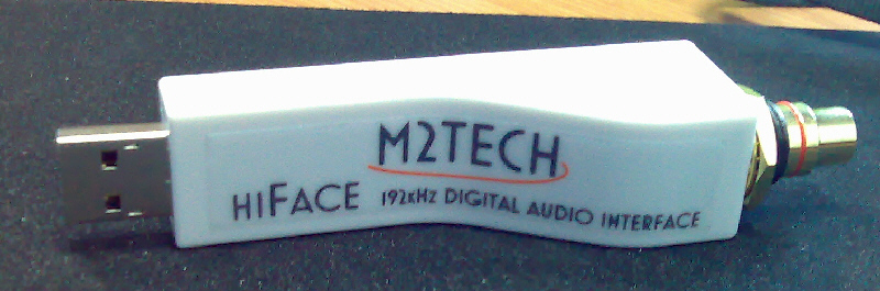

Άντε, ορίστε και μία εναλλακτική:
http://www.m2tech.biz/products.html
Επίσης 24/192 από USB, μικροσκοπικό σλλά κοστίζει 99 ευρώ (ναι, δεν είναι πολλά αλλά είναι τα διπλά από το Musiland) και έχει μία μόνο έξοδο. Το βασικότερο όμως είναι πως δεν έχει δοκιμαστεί αρκετά (έκανε την εμφάνισή του σε μία HiEnd έκθεση στην Ιταλία)...
Περισσότερα για την εναλλακτική μας εδώ:
Head-fi.org
diyaudio.com
Θέλουν δουλειά στους drivers αλλά από τις πρώτες μετρήσεις που έσκασαν μύτη φαίνεται πολλά υποσχόμενο.
Αρκετά προσεγμένο στο κομμάτι του jitter (θέμα για το οποίο στο Musiland δεν έχουμε πολλά στοιχεία) και πιστεύω αξίζει να το.. παρακολουθήσουμε.
Θα περιμένουμε να δοκιμαστεί ακόμα λίγο και μετά θα πάρουμε 1-2 για δοκιμές - αρκεί να έχει stock γιατί προς το παρόν ζορίζονται να καλύψουν τη ζήτηση και δεν υπάρχει ούτε για δείγμα.
