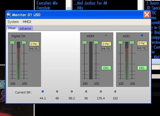

κωστα, απο σημερα εχω το 02us και δεν ανοιγει το manual του..
στο driver disc εχει και του 01 αλλα ειναι στα κινεζικα...:116:
οπως καταλαβες δεν εχω καποια πληροφορια για την εγκατασταση του..
πχ. δεν καταλαβαινω τι ειναι το MMDI
Το WDM ειναι drivers για windows? χρειαζομαι και asio..:133:
τα sync πρεπει να ειναι active...
για πες βρε κωστα!!!..
222
342
Απάντηση: Το USB το HiEnd, το σωστό, το πρόστυχο...
[/IMG]
αυτη η foto ειναι απο το 01us και βλεπω οτι αναβει το μπλε φωτακι στο asio
στο δικο μου (02US) αναβει το WDM.... εχω αλλους drivers?
Κώστας Φ.
8.978
895
Νομίζω είναι κοινός o driver αλλά καλύτερα να βάλεις αυτόν που έχει το δισκάκι (αν μπορείς να το ανοίξεις) ή αυτόν που δίνει το site παραπάνω για το 02US.
Τις ρυθμίσεις αυτές δε χρειάζεται να τις πειράζεις.
Απλά βάλε το Foobar (ή όποιο άλλο player χρησιμοποιείς) να δουλεύει με WASAPI ή τους ASIO drivers και οι όποιες αλλαγές θα γίνονται αυτόματα όταν αλλάζεις κομμάτι.
Απλά στην αρχή να το παρακολουθήσεις (να βλέπεις αν το "Current SR" λαμπάκι ακολουθεί το sample rate του κομματιού που παίζει εκείνη τη στιγμή) ώστε να είσαι σίγουρος ότι παίζει σωστά.
