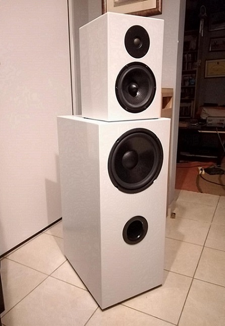

Αυτό είναι το τελικό αποτέλεσμα της κατασκευής:

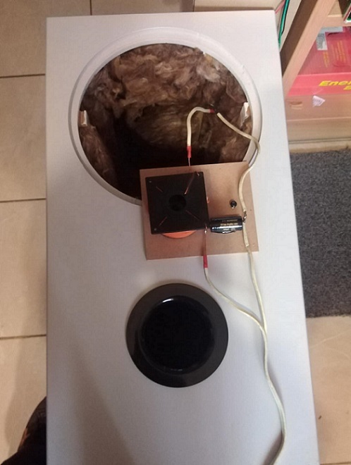

Μεγάλη καμπίνα 75 λίτρων με φόρτιση συντονισμένου σωλήνα, που μας δίνει απόκριση στα χαμηλά μέχρι τους 26 Hz εντός του δωματίου.

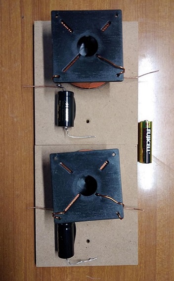

Το crossover είναι 2ης τάξης με συχνότητα διαχωρισμού τους 430 Hz. Υλοποιείται με πηνίο αέρος με χοντρό σύρμα, πυκνωτή bipolar Mundorf και καλωδίωση Van den Hul επάργυρη.
Τα δύο crossovers με μια μπαταρία τύπου ΑΑ για αίσθηση μεγέθους:
Πριν την τοποθέτηση του στην πλάτη του ηχείου, δίπλα στις μπόρνες:

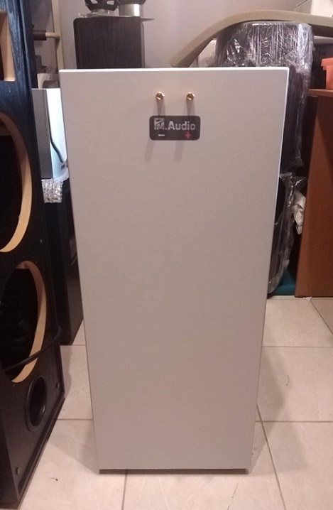

Και η πλάτη της καμπίνας που το <<φιλοξενεί>>...

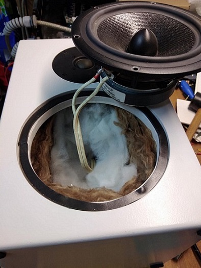

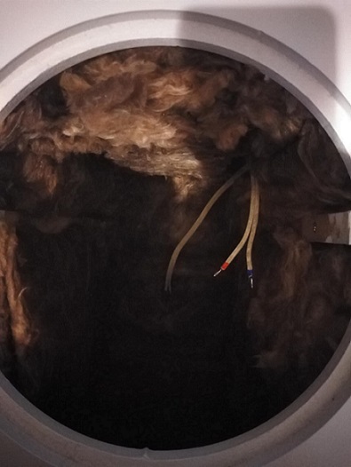

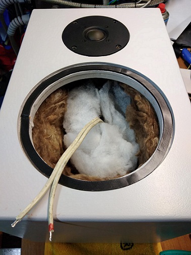

Για την πάνω καμπίνα, ή δορυφόρο αν θέλετε, ένας εσωτερικός όγκος 8 λίτρων και μια ποσότητα ηχοαπορροφητικού κάνουν και με το παραπάνω τη δουλειά τους, για την ζητούμενη απόκριση συχνότητας.

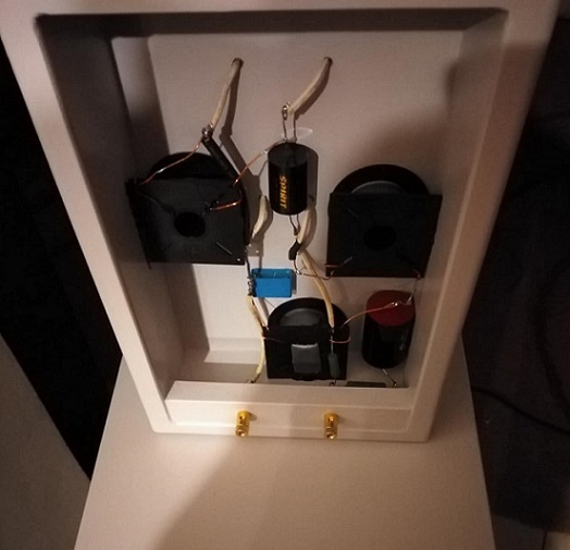

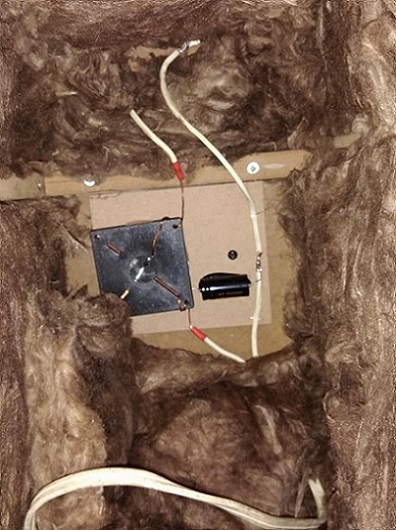

Το crossover του δορυφόρου τοποθετήθηκε σε ξεχωριστό θάλαμο στην πλάτη της καμπίνας.
Η συναρμολόγηση του είναι hard wired, η καλωδίωση επάργυρη Van Den Hul, πλαστικοί πυκνωτές με τους εν σειρά στις μονάδες να είναι ΜΚΡ (πολυπροπυλένιο). Πηνίο αέρος με 1,2mm σύρμα σε σειρά με το midwoofer ενώ το παράλληλο με πυρήνα και αντιστάσεις ακριβείας μη επαγωγικές.

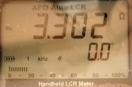

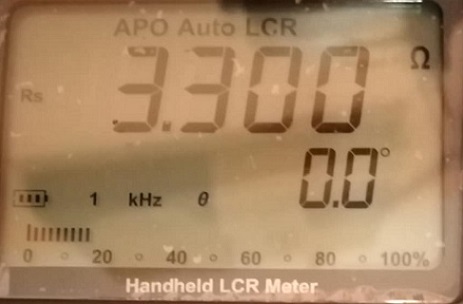

Οι μηδενικές ανοχές στην ακρίβεια των υλικών στα crossovers φέρει ως αποτέλεσμα το εξαιρετικό ταίριασμα των δύο ηχείων. Παρακάτω βλέπουμε τις μετρήσεις των αντιστάσεις των 3,3 Ωμ στα tweeters:
