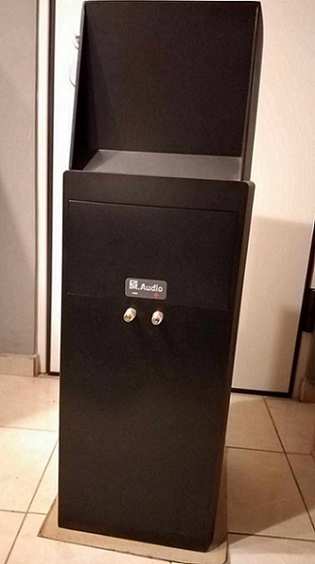

Δεν είναι λίγοι αυτοί που ξεκινούν την πορεία τους στο δρόμο της <<Υψηλής Πιστότητας>> επιλέγοντας ένα μικρό ηχείο βάσης.
Αυτό συμβαίνει είτε για οικονομικούς λόγους, είτε γιατί τους προβληματίζει ο όγκος, είτε γιατί η παντόφλα έχει μεγάλο μέγεθος!
Στη πορεία ανακαλύπτουν πως τους λείπει το βαθύ χαμηλό και αρχίζουν την αναζήτηση σπαταλώντας χρόνο και χρήμα, ενώ το ταίριασμα με τους δορυφόρους είναι μια κοπιαστική υπόθεση, με άγχος για το αποτέλεσμα.
Η ιδέα για την υλοποίηση των ηχείων που θα παρουσιάσω εδώ ξεκίνησε με αυτό το σκεπτικό. Δηλαδή ένα τρίδρομο ηχείο που θα γλυτώνει από τα ενδιάμεσα στάδια και που στην ουσία είναι ένα subwoofer με την ορθή ενσωμάτωση ενός δορυφόρου.
Μάλιστα είναι κατασκευασμένο σε δύο εντελώς ανεξάρτητες καμπίνες, για αποφυγή αλληλεπιδράσεων, που δέθηκαν μεταξύ τους.
Όπως θα δούμε παρακάτω, είναι σχεδιασμένο με τέτοιο τρόπο ώστε να μπορεί να μετατραπεί σε ενεργό όσων αφορά των κλάδο των χαμηλών, που έχει και το μεγαλύτερο κέρδος, σε μόλις 20 λεπτά της ώρας και τα δύο ηχεία, με ελάχιστο κόπο και εργαλείο.

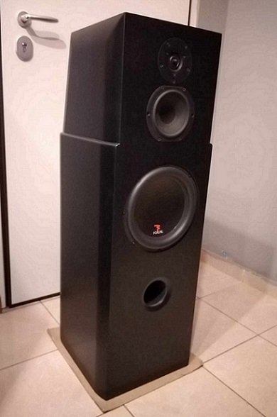

Ωραιότατες μονάδες μεγαφώνων βλέπω! 🥰
Τα μεγάφωνα που φοράει το ηχείο είναι ένα 10ιντσο sub της Focal, το αγαπημένο μου midwoofer 5,25 ιντσών της Peerless HDS και το Scanspeak R2604/832000. Κατά τη γνώμη μου είναι το καλύτερο VFM tweeter για τρίδρομη κατασκευή.
Το περισσότερο έργο πέφτει στο Peerless, που αναλαμβάνει τις συχνότητες από 120 - 2600 Hz.

Περιμένω τις υπόλοιπες λεπτομέρειες με ενδιαφέρον. Ποιες είναι οι διαστάσεις, δεν φαίνεται ιδιαίτερα ψηλό αλλά μάλλον ξεγελάει η φωτογραφία.
PeterMeni
9.912
13.297
Το καθαρό ύψος του ηχείου είναι 102 cm. Αν μπουν ακίδες με πιατάκια πάει στα 105. Το βάθος του είναι 37 cm, που γίνονται 40 με τις μπόρνες και το πλάτος 33.
Το δε βάρος του φτάνει τα 33 κιλά.

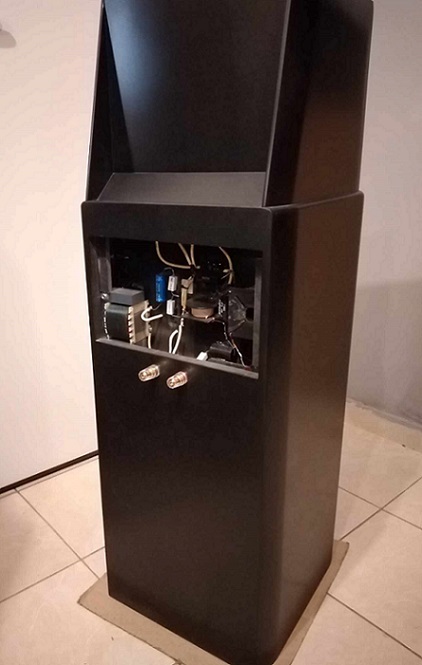

Πίσω από το καπάκι της πλάτης που διακρίνεται στην παραπάνω φωτογραφία και σε ξεχωριστό διαμέρισμα, βρίσκεται το <<Κύκλωμα Διαχωρισμού>> του ηχείου.
Με τον τρόπο αυτό εξασφαλίζεται η άμεση πρόσβαση σε αυτό και η εύκολη μετατροπής ακόμα και σε ενεργό στον κλάδο των χαμηλών.
Επιπλέον έχει τις καλύτερες δυνατές συνθήκες λειτουργίας, απομονωμένο επαρκώς από κραδασμούς.

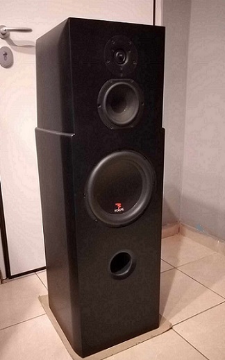

Πώς και το προτίμησες από ένα 6.5άρι; Δε θα έδινε περισσότερο "σώμα";
PeterMeni
9.912
13.297
Το πόσο <<σώμα>> δίνει μια κατασκευή είναι απόρροια πολλών παραγόντων. Των χαρακτηριστικών του μεγαφώνου, δεν είναι όλα τα 5,25 ή 6 ιντσα ίδια, της σχεδίασης, ακόμα και των διαστάσεων της καμπίνας.
Για να μην βάλουμε στην εξίσωση και τα συνοδά, που περιπλέκουν ακόμα περισσότερο το θέμα.
Το συγκεκριμένο μεγάφωνο, τουλάχιστον για εμένα, έχει αποδείξει πως δεν έχει κάποιο θέμα ακόμα και με χαμηλότερες συχνότητες.
Άλλωστε θα το συναντήσεις σε δίδρομες κατασκευές μόνο του ή διπλό.
Έκανα δοκιμή και με κλασικό 10ιντσο midwoofer, ανεβάζοντας την συχνότητα διαχωρισμού, αλλά δεν το έκρινα συνολικά καλύτερη επιλογή.
n_olympios
Μαντιναδόρος!
6.085
13.098
Στα 3δρομα δεν είναι πάντα ορθότερη η λύση του μεγαλύτερου mid, μάλλον το αντίθετο ισχύει (πάντα υπό προϋποθέσεις).
Το συγκεκριμένο ηχείο δεν είναι κλασσικό τρίδρομο αφού το μιντ καλείται να ξεκινήσει από τους μόλις 120 κύκλους.
PeterMeni
9.912
13.297
Υπάρχουν στο εμπόριο αρκετά τρίδρομα με συχνότητα διαχωρισμού κάτω από 200 κύκλους αλλά όχι κάποιο με 120. Στην ουσία είναι midwoofer το peerless.
