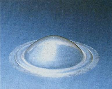

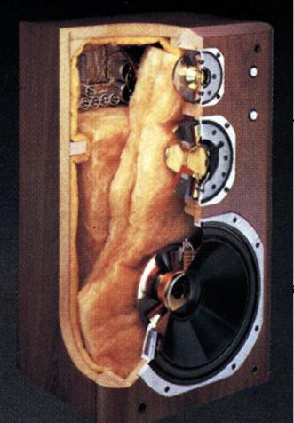

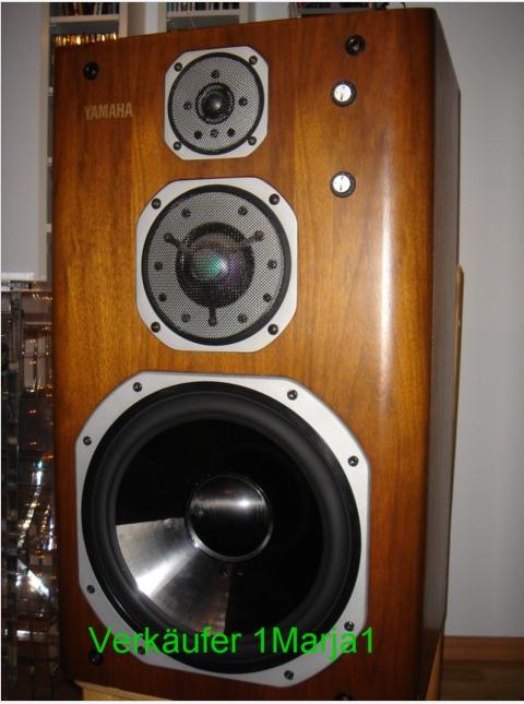

Για παράδειγμα οι μονάδες (θόλοι μεσαίων και
υψηλών βηρυλλίου) που υλοποίησε η YAMAHAτην
10ετία του 1980 δεν ξεπεράστηκαν ποτέ.
Κανένας θόλος μεταξιού,κεραμικού υλικού,
τιτανίου,αλουμινίου,μαγνησίου,διαμαντιού δεν
ξεπέρασε εργαστηριακά και ηχητικά τις μονάδες που
χρησιμοποίησε η Yamahaστο NS2000Mκαι στο
NS10000M( Προσοχή!! δεν μιλώ για το NS1000Μ).

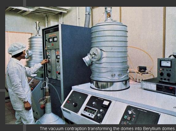

Ακόμη και τα βηρύλλια που χρησιμοποιεί η JMLAB
στο τελευταίο UTOPIΑ (που κοστίζει όσο μια Ferrari)
είναι υποδεέστερα των μονάδων που έφτιαχνεη
Yamaha. Η αιτία απλή. Οι καρκινογόνοι μέθοδοι
εξάχνωσης του βηρυλλίου και οι διαδικασίες
υλοποίησης των θόλων μόνο από μια κορυφαία
βιομηχανία (που κατασκευάζει με την ίδια επιτυχία
από DSPτσιπάκια μέχρι διωστήρες και
εκκεντροφόρους) μπορούσε να γίνει.
Του λόγου το
αληθές αποδεικνύουν τα μετρήσιμα χαρακτηριστικά
αυτών των θόλων .
Χαρακτηριστικά που δεν έχουν ξεπεραστεί.

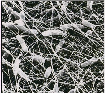

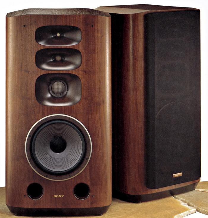

Επίσης τα μεγάφωνα φαινόλης ή τα προερχόμενα
από καλλιέργειες μικροοργανισμών και βακτηρίων
που υλοποίησε η SONYδεν έχουν ταίρι στην σχολή
των «μαλακών» υλικών.
Εδώ μια μεγέθυνση χ10.000 ενός στιγμιότυπου
δράσης των μικροοργανισμών κατά την διάρκεια
παραγωγής της βιοσελουλόζης
κύριου υλικού των εν λόγω θόλων.
Το πάχος του διαγράμματος ήταν το 1/1000 των
διαγραμμάτων από χαρτί και 1/300 των θόλων
μεταξιού!!!!!!!!!!
Επίσης τα γνωστά ανεπιθύμητα φαινόμενα
συντονισμών στο πάνω
όριο απόκρισης των θόλων υψηλών συχνοτήτων
παρουσιάζονται στους θόλους της SONY σε
ψηλότερες συχνότητες και από τις αντίστοιχες
των καλών θόλων βηρυλλίου.
2.868
250
Απάντηση: ΥΠΑΡΧΕΙ ΕΞΕΛΙΞΗ ΣΤΑ ΗΧΕΙΑ;;;;;
Και μην πεταχτεί τώρα κανένας “«μηχανικός»” εξ
εσπερίας και μου πει :
Τι μας λες ρε Φίλε ;;;;; Από που και ως που έχει
σχέση η SONYμε τα HighEndηχεία;;;;;;; Η απάντησή μου είναι ότι η
Sonyέχει να επιδείξει στον audiophileχώρο
επιτεύγματα που αρκετές από τις πολυδιαφημισμένες
«μάντρες-μικροβιοτεχνίες» της Δύσης ζορίζονται να
κοιτάξουν στα μάτια.
Ειρήσθω εν παρόδω η SONYκατασκεύασε και ένα
από τα καλύτερα ηλεκτροστατικά ηχεία που έγιναν
ποτέ. Photo εντός ολίγου.
Κορυφαίες επίσης ήταν και οι κεραμικές μονάδες
που χρησιμοποίησε πριν από 10ετίες η ONKYO.

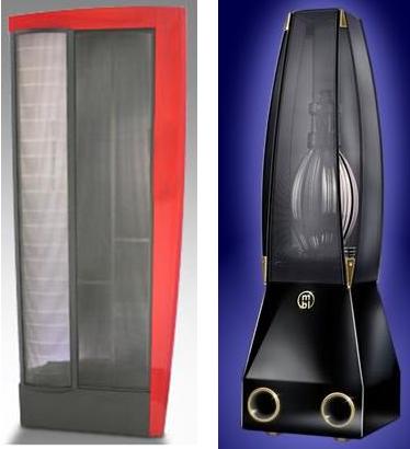

Τι γίνεται όμως στα μαγνητοστατικά ηχεία και στα ηλεκτροστατικά;
Εδώ έχουμε εντυπωσιακή πρόοδο.
Στα μαγνητοστατικά σε λίγο καιρό οι δίφυλλες μπαλκονόπορτες
θα είναι παρελθόν. Οι αγαπημένες κατασκευές των 80-85 πραγματικών
db/w/mπου απαιτούν εργοστάσια ισχύος για να αποδώσουν στοιχειώδη
δυναμικά δεν έχουν μέλλον. Η αιτία είναι οι πρόσφατης τεχνολογίας
πολύ μικρές μαγνητοστατικές μονάδες με πανίσχυρα μαγνητικά
συστήματα, μεγάλη ευαισθησία, φιλικό φορτίο στον ενισχυτή,
πολύ καλή απόκριση συχνότητας για το μέγεθός τους,
και εξαιρετικό ήχο λόγω της πολύ μικρής μάζας της μεμβράνης
και της τεχνολογίας ενσωμάτωσης σε αυτή των αγώγιμων στοιχείων.
Εδώ πρωτοστατεί γνωστός Έλληνας κατασκευαστής που ξεπέρασε
κατά πολύ τις αμερικάνικες Neoplanar μονάδες που χρησιμοποίησε στις
πρώτες κατασκευές του και οι οποίες εκτός από πλεονεκτήματα είχαν
και κάποια μειονεκτήματα.

Στοιχεία ουσιαστικής καινοτομίας επέβαλαν η
MANGERμε την μονάδα «προοδευτικής» διέγερσης
και η MBLμε τις άκρως ενδιαφέρουσες
δικές της πανάκριβες προσεγγίσεις.
Η μεν πρώτη όμως στην προσπάθεια να λύσει τα ελάχιστα μικρά
προβλήματα της μονάδας της επέλεξε σε κάποια μοντέλα της την χρήση
περισσότερων της μιας μονάδων. Το αποτέλεσμα ήταν καλό αλλά
όχι το αναμενόμενο. Και η δεύτερη διατηρεί για τον εαυτό της τις
μονάδες της αποκλείοντας την δυνατότητα αξιοποίησης τους από το
ευρύ κοινό.
