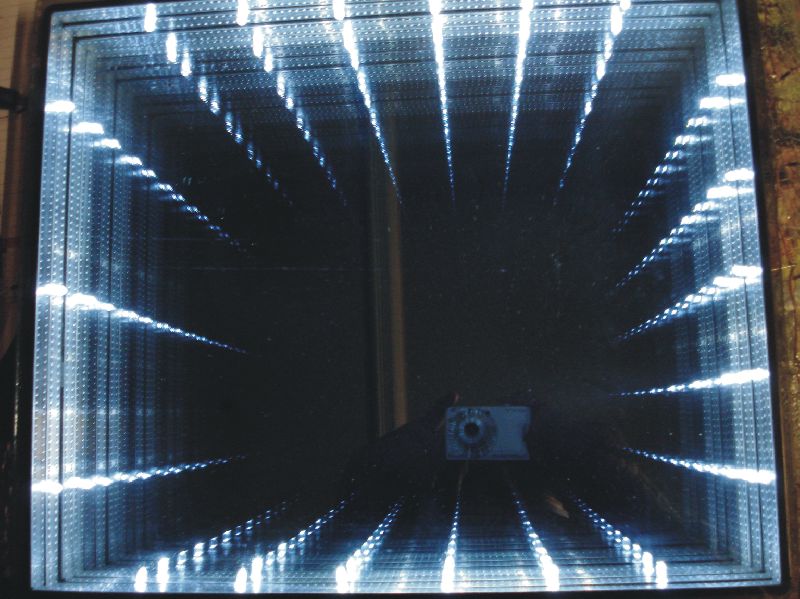

Χε χε, αν δείτε τι έχω φτιάξει εγώ!!!
Ένα κομμάτι καθρέπτης 40Χ40 εκατ. πίσω για πλάτη, ένα γυαλί από αυτό που είναι καθρέπτης διπλής όψης (κατασκοπευτικός) μπροστά, ένα διάκενο 4 πόντους και ανάμεσά τους LEDάκια γύρω γύρω. Το αποτέλεσμα όταν ανάβουν είναι η ψευδαίσθηση ενός φωτεινού διαδρόμου που επεκτείνεται σε άπειρο βάθος.

Ότι θέλει το μωρό μου.
Ευτυχώς έχουμε τα μέσα για εύκολη και γρήγορη φωτογράφηση στο λεπτό.
Τι σου κάνει η πουτ@ν@ η τεχνολογία.
Πάρτην.

Μόλις τώρα είδα ότι φαίνομαι λίγο κι εγώ με την φωτ. μηχανή.
Φαίνονται και λίγο τα καλώδια που είχα πει τότε να τα συμμαζέψω αύριο μεθαύριο!!
Πριν 7 -8 χρόνια.

Ουσιαστικά είναι ένα διπλό τζάμι αλλά με έναν καθρέπτη κανονικό και έναν διπλής όψης με 2 διάκενα για διπλά τζάμια και ανάμεσα τους τα LEDάκια.
Απλό.

Απλό αλλά υπέροχο. :444:
Το έχω δει παλιότερα σε μαγαζί. Αν μάλιστα βάλεις dimmer στο φωτισμό, αυξομειώνεις το βάθος του διαδρόμου. :144:

Χμ, πολυ ωραιο το αποτελεσμα. Ειμαι περιεργος να δω τι θα γινει αν αντικατασταθουν τα led με neon string.
