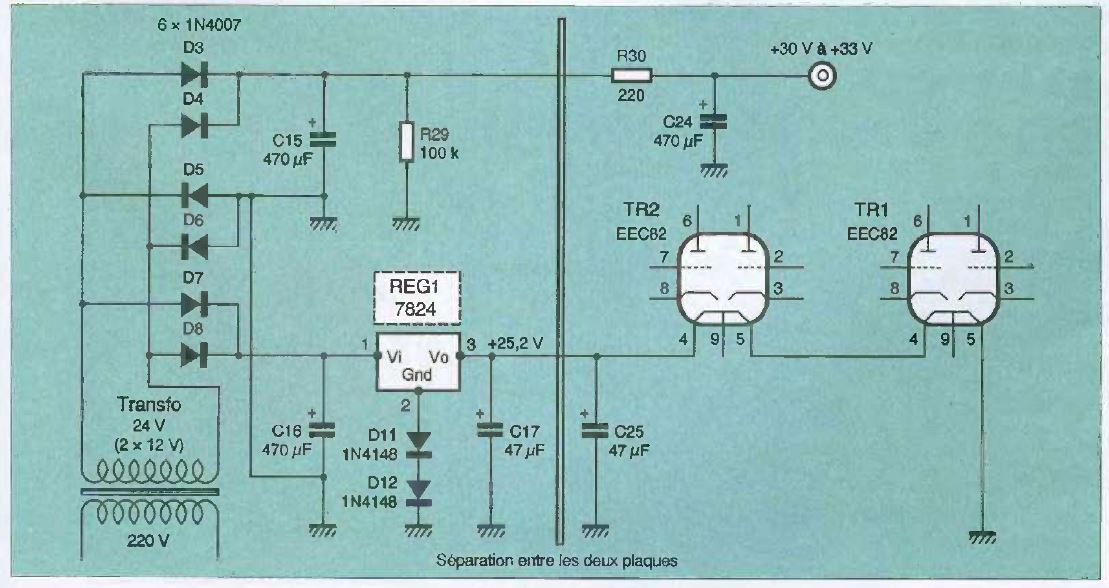

Tον Σεπτέμβριο του 2004 στο γαλλικό περιοδικό Electronique Pratique δημοσιεύθηκε η κατασκευή ενός λαμπάτου προενισχυτή PHONO, με παθητική RIAA ανάμεσα σε δύο στάδια ενίσχυσης υλοποιημένα με λυχνίες ECC82 που δουλεύουν με χαμηλή ανοδική τάση. Το συνολικό κέρδος τάσης του είναι αρκετά χαμηλό, περίπου +14dB (x5).

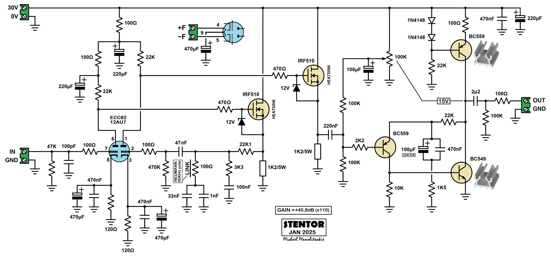

Μου ζητήθηκε να τροποποιήσω το κύκλωμα για ν' αυξήσω το κέρδος τάσης, δίχως αύξηση της ανοδικής τάσης. Κατέληξα στα παρακάτω κυκλωματικά διαγράματα μετατρέποντας τον προενισχυτή σε υβριδικό. Πρόσθεσα mos-fet followers στις λυχνίες για να είναι περισσότερο "προβλέψιμη" η πιστότητα της αποέμφασης κατά RIAA, καθώς κι ένα τρανζιστορικό στάδιο κέρδους τάσης, βασισμένα όλα κυρίως σε ιδέες του Rod Elliott. Επίσης προέβλεψα και για την προαιρετική εισαγωγή του πρόσθετου πόλου 50ΚHz κατά Neumann.

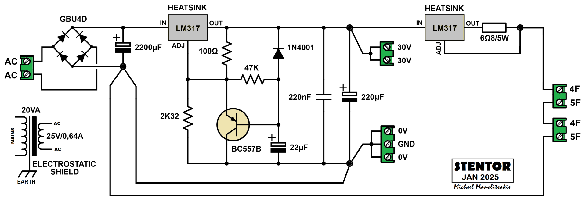

Τα mos-fets είναι πολωμένα σε τάξη-Α και η τροφοδοσία των νημάτων διαθέτει περιορισμό ρεύματος εκκίνησης κι ελαφρά υψηλότερη -της τυποποιημένης- τάσης τροφοδοσίας για την αποφυγή της -φημολογούμενης έστω- "δηλητηρίασης" καθόδου (cathode poisoning) προς μακροημέρευση των λυχνιών.
Δεν διαπίστωσα ουσιαστικές διαφορές στον ήχο από αντίστοιχες καθαρά λαμπάτες υλοποιήσεις με κανονικά υψηλές ανοδικές τάσεις.

Επί του πρακτέου, η ανοδική τάση μπορεί να ανέβει, χωρίς να φτάσει τα επικίνδυνα 300V, με αντίστοιχη αύξηση της ποιότητας;
Η "ποιότητα του ήχου" δεν υποφέρει από την χαμηλή τάση, ιδίως όταν μιλάμε για την λυχνία ECC82. Απλά δεν παίρνουμε την προαπαιτούμενη ενίσχυση. Η υβριδική σχεδίαση είναι δελεαστικότερη από την πεπατημένη, καθώς συνδυάζει τα καλούδια δύο κόσμων.
Η δυναμική περιοχή δεν υποφέρει καθόλου, καθώς τα σήματα που εμπλέκονται είναι εξαιρετικά χαμηλής τάσης συγκριτικά με τα 30V της ανοδικής.
