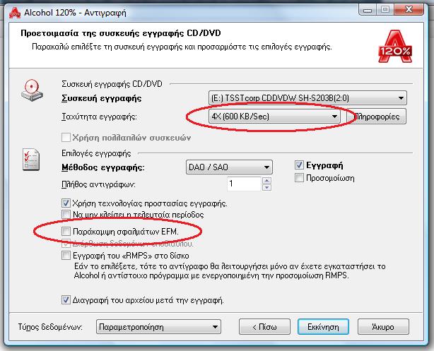

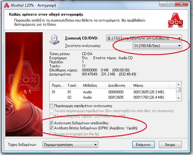

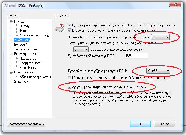

Τα πιο πολλα λαθη γινονται κατα την αναγνωση...
Και σε x1 να εγραφες τα δισκακια, το πιο πιθανο ειναι κατα την αναγνωση να ειχε "μπουρδουκλωσει" τομεις απο σκονιτσα ή οτι αλλο ιχνος πανω στην επιφανεια απο τους αλγοριθμους παρακαμψης λαθων (χωρις βεβαια να ακουγονται στο αυτι)...
Δοκιμασε το alcohol 120% και τις παραμετρους που εχει για "υψηλη ακριβεια DPM" αναγνωσης και "εξυπνη σαρωση κατεστραμενων τομεων"... και να μην ειναι τσεκαρισμενη η παρακαμψη σφαλματων EFM κατα την εγγραφη (για το EFM οι αποψεις διιστανται)...
Στις επιλογες του Alcohol επισης βαλε οσα εχω σε κυκλο...
Αν σε ενδιαφερει εχει και αναγνωση x1 και εγγραφη x1 που πρεπει να το υποστηριζει το drive σου (την αναγνωση x1 ολα την επιτρεπουν, την εγγραφη απο x4 και πανω συνηθως). Στην αρχη κανει την αναλυση DPM x1 (περιπου 4 λεπτα) και μετα ξεκιναει αναγνωση στην ταχυτητα χωρις λαθη (μπορει να δεις και x1 μπορει και x10 δεν εχει σημασια γιατι κανει επαναληψη αν τυχει λαθος). Και φυσικα μολις τελειωσει ξεκιναει εγγραφη στην ζητουμενη ταχυτητα. Θα σου παρει ωρα... αλλα νομιζω ειναι αυτο που ζητας...
Τρεις φωτος για να παρεις μια πρωτη βοηθεια...
Ισως υπαρχουν και καλυτερα προγραμματα... αλλα με αυτον τον τροπο σπανια βγαινουν λαθη... (φανταζομαι αφου ψαχνεις την τελειοτητα τα CD σου να ειναι πεντακαθαρα)
