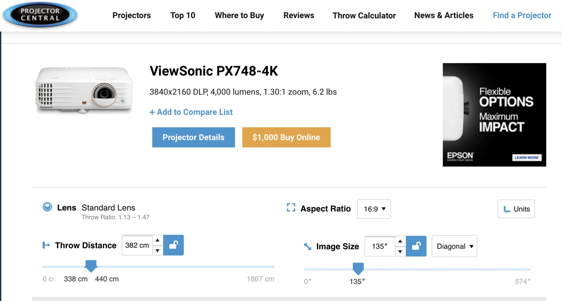

Ευχαριστώ για την απάντηση. Αυτός, πράγματι, δίνει 150’’ από τα 3,21 m. Απλά, ψάχνω για πιο κινηματογραφικό, με καλύτερο μαύρο, κλπ…

Βάσει των προαναφερθέντων απαιτήσεων σου ,διάβασε και την κριτική εάν λέει κάτι αυτό δεν στον έβαλα απλά στο distance cal.

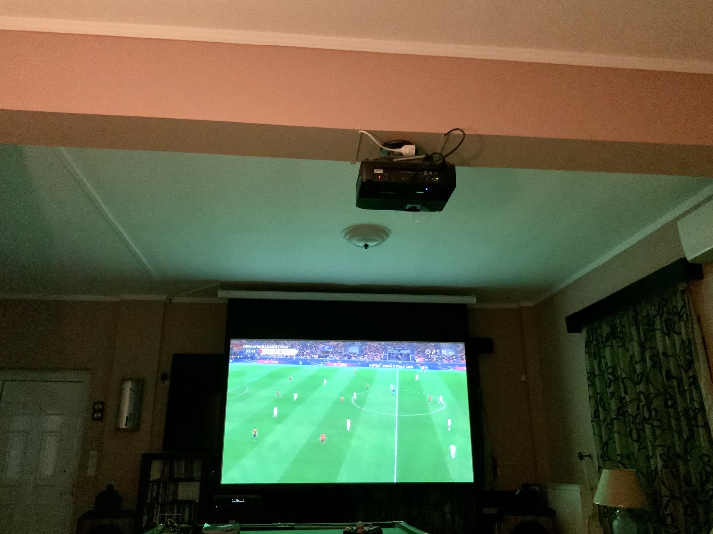

Είδα μι´α γρήγορη ματιά, τα specs και τα +/- του προβολέα. Φαίνεται πολύ καλός για παιχνίδια και πολύ φωτεινός, αλλά, ψάχνω κάτι καλύτερο κυρίως για ταινίες. Έχω ήδη έναν dlp, τον Optoma UHD51, αρκετά καλό για τα λεφτά του, απλά, θα ήθελα πιο μεγάλη οθόνη, (τώρα εχω 106’’ και ο Optoma ανοίγει έως τις 120’’ στην απόσταση που τον έχω όπως φαίνεται στη φωτογραφία). Το θέμα είναι ότι λόγω του δοκαριού στο ταβάνι όπου τον εχω κρεμάσει , δεν θέλω να πάω πιο πίσω σε απόσταση, για λόγους αισθητικής….συζύγου δηλαδή..χαχαχα

Τι μαύρο περιμένεις από προβολέα των 2-3 χιλιάδες ευρώ ?
Και uhd ?
Διότι όπως ξέρεις όλοι οι uhd προβολείς και ψευτο4κ να είναι έχουν χειρότερο μαύρο από 1080 .
Δεν νομίζω να βρεις καλύτερο από αυτόν με τους περιορισμούς που έχεις θέσει ...
Μόλις τώρα είδα και το νέο σου ποστ .
Δυστυχώς πρέπει να ανέβεις πολύ κοστολογικα για να πάρεις καλύτερο από τον ήδη υπάρχον .
Τον έχεις καλιμπραρει ?
Τίποτα μασκινγκ μπορείς να βάλεις ?
Θα βελτιωθεί πολύ το μαύρο του ήδη υπάρχων
