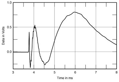

Πάντως, ψάχνοντας λίγο βαθύτερα, βρήκα αυτό, που ίσως να δικαιολογεί βελτίωση στα συγκεκριμένα ηχεία η ελαφριά...οπισθόκλiση:
"In the time domain, the 10T's step response (fig.5) reveals that the three drive-units are all connected with positive acoustic polarity, but that the tweeter's output arrives at the ear slightly before that of the midrange, which in turn arrives before that of the woofer. The 10T's cumulative spectral-decay or waterfall plot (fig.6) shows a basically clean decay, broken only by a ridge due to the tweeter's ultrasonic resonance and a slight amount of delayed energy at 3.2kHz."
http://www.stereophile.com/content/aerial-acoustics-10t-loudspeaker-measurements
Bλέπεις, εκτός από τα θέματα της οριζόντιας και κατακόρυφης διασποράς, έχουμε να παλαίψουμε και με φασικά, φασματικά, χρονικής ευθυγράμμισης, προβλήματα!
Αφασία...
