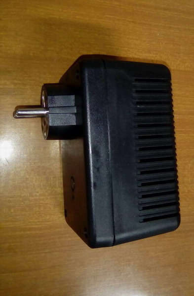

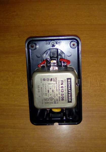

Το θέμα αφορά ένα φίλτρο ρεύματος μαζί με πολύπριζο, ικανό να τροφοδοτήσει όλες τις χαμηλής κατανάλωσης συσκευές, ενός συστήματος ήχου.
Πρόκειται για μια κατασκευή εύκολη, γρήγορη, αξιόπιστη και με μικρό κόστος, που με απλό τρόπο κάνει αυτό που πρέπει.
Καρδιά της κατασκευής είναι ένα φίλτρο της Schaffner, με κωδικό FN612-3-06.
Τα 3 Ampere του φίλτρου υπερ-αρκούν για τον προενισχυτή και τις πηγές μας.
Για κουτί του φίλτρου χρησιμοποίησα ένα ποιοτικό πλαστικό κουτί κατασκευών, Γερμανικής προέλευσης, με ενσωματωμένο φις ρεύματος.

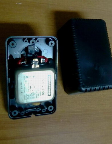

Μέσα σε αυτό, αφού στράβωσα τα δύο αυτάκια του φίλτρου προκειμένου να χωράει αλλά και για να σφηνώνει, τοποθετήθηκε το φίλτρο.
Στην έξοδο του φίλτρου, όπως φαίνεται στην παραπάνω φωτογραφία, για προστασία από υπέρταση, πρόσθεσα ένα Varistor.
Για να σιγουρέψω την σταθερή τοποθέτηση έβαλα και θερμόκολλα, δεξιά και αριστερά του φίλτρου.

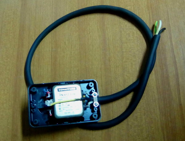

Στη συνέχεια τοποθετήθηκε το καλώδιο, που θα τροφοδοτήσει το πολύπριζο. Για καλώδιο χρησιμοποίησα ένα Nanotec Music Strada Cold 3.1. Λίγη Hiendιά χρειάζεται!
Το οποίο στερεώθηκε κατάλληλα, διευρύνοντας ελαφρώς την τρύπα στο πλαστικό κουτί.
Όλες οι συνδέσεις είναι καλά στερεωμένες και κολλημένες.

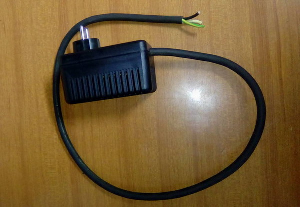

Και εδώ φαίνεται η κατασκευή ολοκληρωμένη:

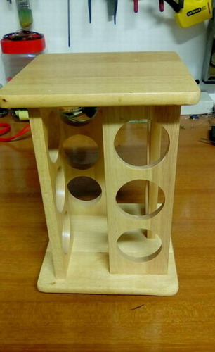

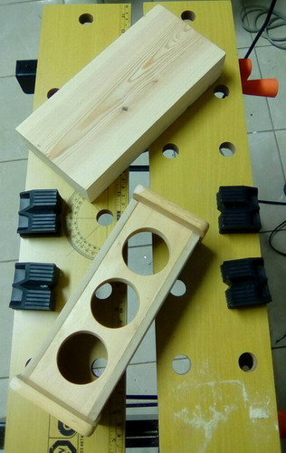

Για το πολύπριζο τώρα ήθελα οπωσδήποτε να είναι από ξύλο, για να έχει ωραίες χροιές...
Κάπου στην αποθήκη υπήρχε εδώ και χρόνια μια βάση για μπουκάλια.
Μόλις την είδα σκέφτηκα εδώ είμαστε. Οι οπές ταίριαζαν ακριβώς με τις πρίζες που χρησιμοποιώ, οπότε το <<κόψε-ράψε>> ξεκίνησε.
Αυτή ήταν η βάση πριν την <<κακοποίηση>>...
Οι τρεις πρίζες, για προενισχυτή, DAC και Phono stage, είναι μια χαρά οπότε και προχώρησα στο κόψιμο της μιας σειράς μόνο.
Στη συνέχεια θα κολληθούν πλαϊνά και θα προστεθεί ένας αφαιρούμενος πάτος, για πρόσβαση στο εσωτερικό και τις συνδέσεις.
Respect!!!!!

Κάποιες διευκρινήσεις...
Όποιος επιχειρήσει να φτιάξει ένα τέτοιο φίλτρο, ή οποιαδήποτε αντίστοιχη συσκευή, θα πρέπει να είναι 100% σίγουρος ότι μπορεί, πρωτίστως, να την κάνει ασφαλή.
Είναι πολύ σημαντικό γι αυτόν και την οικογένεια του οι σωστές μονώσεις, που θα παρέχουν και τώρα και στο μέλλον απομόνωση του εξωτερικού κελύφους από την τάση των 230 Volts.
Να εξηγήσουμε την χρήση του Varistor, που παρέχει προστασία από υπερτάσεις.
Το varistor λοιπόν είναι μια μεταβλητή αντίσταση ( VAR-iable, res-ISTOR).
Σε φυσιολογικές συνθήκες, όταν δηλαδή η τάση στα άκρα του είναι εντός των προδιαγραφών κατασκευής του, παρουσιάζει μια πολύ υψηλή αντίσταση.
Όταν η τάση υπερβεί κάποιο όριο, τα 275 Volts συγκεκριμένα για την τάση του δικού μας δικτύου των 230, η αντίσταση του μειώνεται ακαριαία, μέχρι το σημείο βραχυκυκλώματος.
Αυτό σημαίνει ότι, πλέον, η τάση δεν <<περνάει>> στις συσκευές που ακολουθούν, αλλά <<καταναλώνεται>> αποκλειστικά επάνω του.
Η πολύ μικρή αντίσταση την στιγμή της ενεργοποίησης του σημαίνει πως φορτώνει ότι υπάρχει πριν, με υψηλό ρεύμα.
Στην κατασκευή μου τίθεται σε κίνδυνο το φίλτρο, αλλά αυτό το ρίσκο είναι για εμένα αποδεκτό, προκειμένου να προστατευτούν οι συσκευές.
Υπάρχει βέβαια η δυνατότητα τοποθέτησης μιας ασφάλειας, 5 Αμπερ στην συγκεκριμένη κατασκευή, στην είσοδο του φίλτρου.
Αυτή, σε περίπτωση υπερφόρτωσης άρα και βραχυκυκλώματος του Varistor, θα καταστραφεί, προστατεύοντας το φίλτρο.
Επιλογή μου είναι να μην χρησιμοποιήσω ασφάλεια σε εκείνο το σημείο.
5.440
6.598
Επιλογή για κάποιο λόγο; γιατί οι συσκευές μας είναι χαμηλής κατανάλωσης εδώ...
Γιατι εδώ 5 αμπέρ; το φίλτρο αναφέρεις είναι 3 πως θα προστατευτεί; δε θα έπρεπε να είναι μικρότερη;
PeterMeni
9.942
13.428
Η ασφάλεια στο σημείο που αναφέρω δεν αφορά τις συσκευές, αλλά μόνο το φίλτρο. Η κάθε συσκευή έχει την δικιά της ασφάλεια για προστασία της.
Όταν μια σοβαρή εταιρία αναφέρει 3 ampere, να ξέρεις πάντα αφήνει περιθώριο προς τα επάνω.
Το ότι το φίλτρο είναι 3Α σημαίνει πως τα πηνία του έχουν ανάλογη διάμετρο.
Για να αρπάξουν, θέλει αρκετά παραπάνω ρεύμα και για αρκετή ώρα.
Η ασφάλεια των 5 Α σου δίνει ένα περιθώριο για μεγαλύτερο αρχικό ρεύμα φόρτισης, ενώ θα καεί ακαριαία όταν το υπερβούμε, χωρίς να προλάβει να επηρεαστεί η λειτουργικότητα του φίλτρου.
Το ίδιο ισχύει για όλες τις συσκευές του εμπορίου.
Η ασφάλεια είναι μεγαλύτερη από το απολύτως μέγιστο ρεύμα που θα τραβήξουν ποτέ από το δίκτυο.

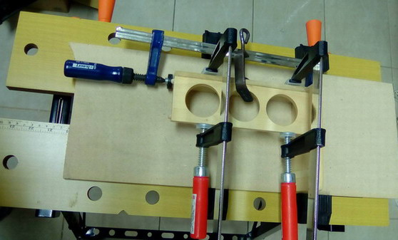

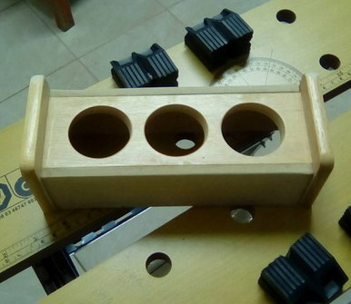

Μετά από μπόλικο κόψε, κόλλα, τρίψε το πολύπριζο πήρε μορφή:
Για βάση τώρα θα χρησιμοποιήσω ένα κομμάτι μασίφ ξύλου πάχους 4,5 εκατοστών.
Ο ένας λόγος είναι για να αυξηθεί η μάζα του, ώστε να αποκτήσει μεγαλύτερη σταθερότητα και στιβαρότητα και ο άλλος για να υπάρχει μεγαλύτερη επιφάνεια στήριξης.
Αυτό θα διαμορφωθεί καταλλήλως, ενώ θα δημιουργήσω μια εσοχή, μέσα στην οποία θα μπει χωνευτά η κατασκευή.
