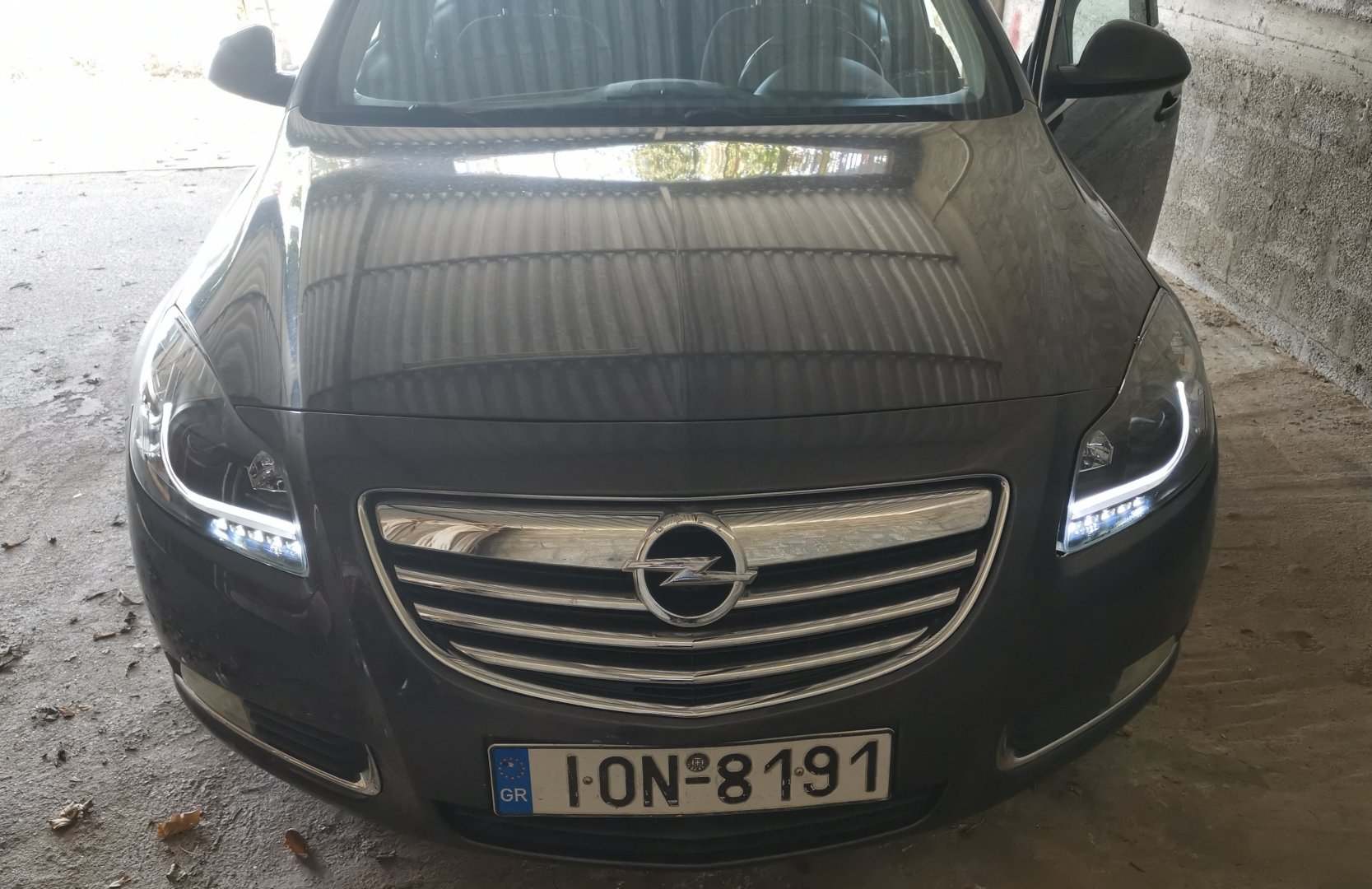

Μετα λύπης μου ανακάλυψα τον πρώτο χειμώνα που το έχω στα χέρια μου οτι τα φανάρια μπάζουν νερό με τη βροχή οπότε και πρέπει να αντικατασταθούν.
Αυτή τη στιγμή φοράει αυτό όμως βλέπω οτι υπάρχουν και άλλες επιλογές.
Εχω ήδη led samsung Η7 και Η1 οπότε λέω να μην πάω σε xenon και τα πληρώσω όλα απο την αρχή.
Τα δεύτερα με τον προτζέκτορα με την προϋπόθεση οτι κουμπώνουν κανονικά στο δικό μου μου φαίνονται πολύ καλύτερη επιλογή.

Πριν μπεις στο έξοδο, μπορείς να δοκιμάσεις να αφαιρέσεις το φανάρι και να καλύψεις περιμετρικά την ένωση του κρυστάλλου (λέμε τώρα, πλαστικό είναι) με το σώμα του φαναριού, με σιλικόνη.
Έχει μιδαμινό κόστος και στο δικό μου πέτυχε.
