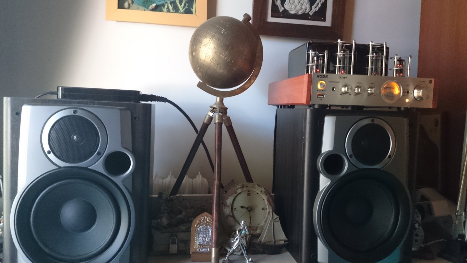

Αποφάσισα να παρουσιάσω και εγώ το μικρό στέρεο σύστημα που έχω τοποθετήσει σε γραφείο δωματίου. Για όσους είχαν διαβάσει το νήμα που είχα ανοίξει με θέμα την αναζήτηση ηχείων και ενισχυτή - η οποία ευδοκίμησε άκρως ικανοποιητικά - όταν έφτασαν τα ηχεία αρκετά νωρίτερα από τον ενισχυτή χρειάστηκε να αγοράσω γρήγορα έναν ενισχυτή φθηνό για να τα ακούσω και να διαπιστώσω την καλή τους λειτουργία πριν παρέλθει το DOA. Ο ενισχυτής αυτός ήταν ο KODA TA10BT (~ 190 ευρώ) που απεικονίζεται και στην παραπάνω φωτογραφία. Όταν έφτασε ο ενισχυτής και η πηγή, μεταφέρθηκε στο δωμάτιο, έκτασης περίπου 15-20τμ και συνδυάστηκε με τα 2 κύρια ηχεία ενός παλιού και χαλασμένου ηχοσυστήματος που τυχαία δεν είχε πεταχτεί ακόμα, τα JVC SX-NAV95 με τα 6ιντσα γούφερ και τη σκούρα καφέ ξύλινη επένδυση και αντίσταση 6ω. Ο ενισχυτής φυσικά είναι ολοκληρωμένος, με τις λυχνίες να χρησιμεύουν στην προενίσχυση και αποδίδει 25w στα 8ω, άρα μάλλον τώρα θα είναι κοντά στα 30. Επιπλέον διαθέτει 2 αναλογικές εξόδους, έξοδο rec out για subwoofer, bluetooth σύνδεση και usb θύρα.
Γενικά το ταίριασμα έχει κάτσει αρκετά καλά θεωρώ, όταν κάθομαι στο γραφείο τα αυτιά είναι σε απόσταση μαξ 50 εκατοστών, ενώ και σε εντάσεις περί 70% γεμίζει το δωμάτιο με ήχο. Με σχεδόν τέρμα το λεβιέ του μπάσου, δεν υπάρχει κανένα παράπονο ακουστικά. Οi Van Morrison, Lisa Ekdhal, Kaarisμ Enter Shikari ακούγονται καλά. Ουσιαστικά, το μόνο που έχω λίγο σαν σκέψη, είναι η ενδεχόμενη προσθήκη διακριτού ενεργού subwoofer στην έξοδο rec out του ενισχυτή που ίσως τον απελευθέρωνε από το φορτίο των χαμηλών και απέδιδε ακόμα καλύτερα. Βασικό ζητούμενο, το όσο το δυνατόν χαμηλότερο κόστος. Οποιαδήποτε πρόταση, είτε από Ελλάδα είτε από εξωτερικό ευπρόσδεκτη.

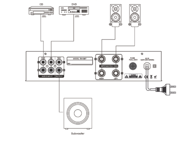

Το sub θα παίζει , όμως ο ενισχυτής θα συνεχίσει να στέλνει όλες τις συχνότητες στα ηχεία.

Καποτε ειχα ξεμυαλιστει και εγω με τους φθηνους KODA λαμπατους εμφανισιακα στο ρακ απεναντι ηταν κουκλακια οπου σε ακροαση που εκανα απλα εβαλα τα γελια ο πιο φθηνος 100 ευρω ο πιο ακριβως 290 ειναι μια φθηνη λυση για ενα δωματιο που μαλλον αυτος που παιρνει λαμπατο KODA μαλλον τον κερδισε η εξωτερικη εμφανιση και οχι ο ηχος του.
Οταν δοκιμασα να παιξω με τα ρυθμιστικα των πριμων-μπασων να δω τι γινετε χαλασε ο κοσμος,εκει αποφασιασα πως αν παρω λαμπα θα επαιρνα τον καινουργιο θησεα των τσακιριδεων
ολοκληρομενος με ειδοδο usb phonostage εξοδο ακουστικων και τηλεχειριστιριο!
Αυτη ηταν η δικια μου εμπειρια με της συγκεκριμενες μοναδες μικρων λαμπατων δεν ξερω αν εσενα σου εκατσε
και σου αρεσει ο ηχος φιλος που και αυτος ειχε τρελλα με το χομπυ μου ελεγε οτι ειχε αναβαθμισει KODA και ορκιζοταν οτι επαιζαν εξισου καλα με ενα ενισχυτη του 500αρικου!

Είναι δηλαδή περιττή η προσθήκη subwoofer; Έχεις μήπως κάποιο φθηνό εισαγωγικό μοντέλο κατά νου;

Τη συγκεκριμένη χρονική στιγμή που αγοράστηκε, δεν είχα προτεραιότητα την εμφάνιση. Αγοράστηκε επειδή διέθετε τον καλύτερο λόγο τιμής-χαρακτηριστικών/συνδέσεων. Και επειδή είμαι καινούργιος στο είδος, με τις ακουστικές επιδόσεις του δεν έχω παράπονο, δεδομένης της τιμής αγοράς και χωρίς φυσικά να τον συγκρίνω με το κανονικό μου σύστημα.
Αυτό που λες για τον φίλο σου σου που αναβάθμισε τον Koda δεν με εκπλήσσει γιατί έχω διαβάσει κάτι παρόμοιο και στο ίντερνετ. Θα με ενδιέφερε μάλιστα, εάν μπορούσες να μου δώσεις περισσότερες πληροφορίες για το τι έκανε ο φίλος σου και σε ποιο μοντέλο της KODA.

Και sub να βάλεις , αυτό που ζητάς δεν γίνεται.

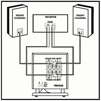

Είναι εφικτή η ενσωμάτωση sub,από διαφορετική όμως οδό:
Επιλέγεις υποβαθύφωνο που να διαθέτει οπωσδήποτε εισόδους και εξόδους υψηλού σήματος (υλοποιημένες με ακροδέκτες δεχόμενους καλώδια ηχείων).
Κατόπιν συνδέεται η έξοδος ηχείων του KODA με την είσοδο υψηλού σήματος στο sub και ακολούθως η έξοδος υψηλού σήματος από εκείνο με τις αντίστοιχες μπόρνες των κύριων ηχείων.Με τα απαραίτητα ρυθμιστικά στο sub επιλέγονται η προσαρμογή στάθμης,φάσης και βεβαίως η συχνότητα κροσαρίσματος με τα κύρια ηχεία,όπου η ζώνη κάτωθεν αυτής θ'αποτελεί αποκλειστικό τομέα ευθύνης του sub και η ζώνη άνωθεν θα οδεύει προς τα κύρια ηχεία...
Σημειωτέον ότι μια τέτοια διασύνδεση δεν επιβαρύνει καθόλου το στάδιο εξόδου στον ενισχυτή,αφού το δικτύωμα διαχωρισμού υψηλού σήματος στο sub διακρίνεται από αρκετά ευκολότερη εμπέδηση σε σύγκριση με τα κύρια ηχεία,ενώ κιόλας θα τίθεται -ένεκα της συνδεσμολογίας- εν σειρά και όχι εν παραλλήλω προς την εμπέδηση των κύριων ηχείων,οπότε το έργο της εξόδου με τρανζίστορ αναμένεται να διευκολυνθεί σε σημαντικό βαθμό...
Δύσκολο να βρεθεί την σημερινή εποχή...
Σύγχρονα μοντέλα sub με τέτοια δυνατότητα έχω υπόψιν από εταιρείες όπως Velodyne και Yamaha...
Ιδού και JBL:
http://www.jbl.com/studio-5-series/SUB+550P.html?dwvar_SUB 550P_color=Black#start=1
