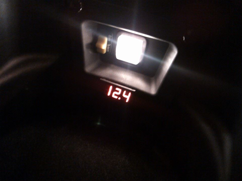

Μολις εβγαλα την μπαταρια απο φορτιση και ειναι "τουμπανο"!! Απλα πρεπει να βρω μια παντεντα ωστε να μην βγαζω την μπαταρια.
Σκεφτομαι να παρω και ενα βολτομετρακι αδιαβροχο να το βαλω κατω απο την σελα ωστε να παρακολουθω την ταση της μπαταριας.

Aν βάλεις, φρόντισε να βάλεις διακοπτάκι ή να παίρνει ρεύμα από τη μίζα, ώστε να μην μένει ανοιχτό συνέχεια.
Στο καντράν σου δεν έχει καθόλου χώρο να το χώσεις;
Πατέντα για τα καλώδια: Βάζεις στους πόλους δύο καλώδια και τα τερματίζεις με κάποιο βύσμα τροφοδοσίας (εγώ π.χ. έχω βάλει βύσμα από αερομοντελισμό, που αποκλείει ανάποδη σύνδεση - χώρια που ο φρτιστής δεν ξεκινά αν τον συνδέσεις ανάποδα). Αφήνεις μπόσικο όσο καλώδιο σου χρειάζεται και πρέπει να βρεις κάπως να το μαζεύεις κάπου σταθερά και στεγνά.
Μπορείς επίσης να βάλεις βύσμα αναπτήρα (θηλυκό) και να φορτίζεις με αρσενικό. Έτσι θα έχεις τροφοδοσία και για ότι άλλο θέλεις να χρησιμοποιήσεις (gps, φορτιστή κινητού κτλ.)
Εννοείτε ότι όποια περίπτωση και να διαλέξεις, μην ξεχάσεις να βάλεις ασφαλειοθήκη!

Το sh εχει στο ντουλαπακι του αναπτηρα. Μπορω να φορτιζω την μπαταρια απο εκει?
Λογικά ναι. Αν ακολουθήσεις την καλωδίωση του αναπτήρα θα πρέπει να καταλήγει στους πόλους της μπαταρίας, με την παρεμβολή βέβαια μιας ασφάλειας. Για να μην ψάχνεις, βρες την καλωδίωση σε κανά μανιουάλ. Θα ρωτήσω και ένα φίλο που έχει το ίδιο όχημα.

Δυστηχως ο αναπτηρας παιρνει ρευμα απο την μιζα. Δοκιμασα να φορτισω το κινητο,και εδωσε ρευμα οταν ανοιξα το διακοπτη.
Τα βυσματα τροφοδοσιας μαλλον αυτα λες....http://www.tridimas.gr/site/pdf.asp?pid=120.000.0378
Κατάλαβα, οπότε μπορεί να λειτουργήσει κάτι μόνο με τον διακόπτη ανοικτό.
Ναι, αυτά τα βύσματα λέω! Δεν είναι δύσκολο να το φτιάξεις!

Αντιγράφω όπως μου το έστειλε:
Από το πριζάκι που έχει το ντουλάπι του SH μπορείς να φορτίσεις μόνο με τον φορτιστή της Honda. To 300αρη έχει can-bus οπότε η φόρτιση μέσω αυτής της πρίζας γίνεται μόνο από τον μαμά φορτιστή ή με άλλο φορτιστή που να υποστηρίζει can-bus.
Οπότε τράβα μια καλωδίωση με μια ασφάλεια 5Α από τη μπαταρία και είσαι έτοιμος. Και ο φίλος το ίδιο έχει κάνει και έχει βάλει πριζάκι κάτω από το κάθισμα.
