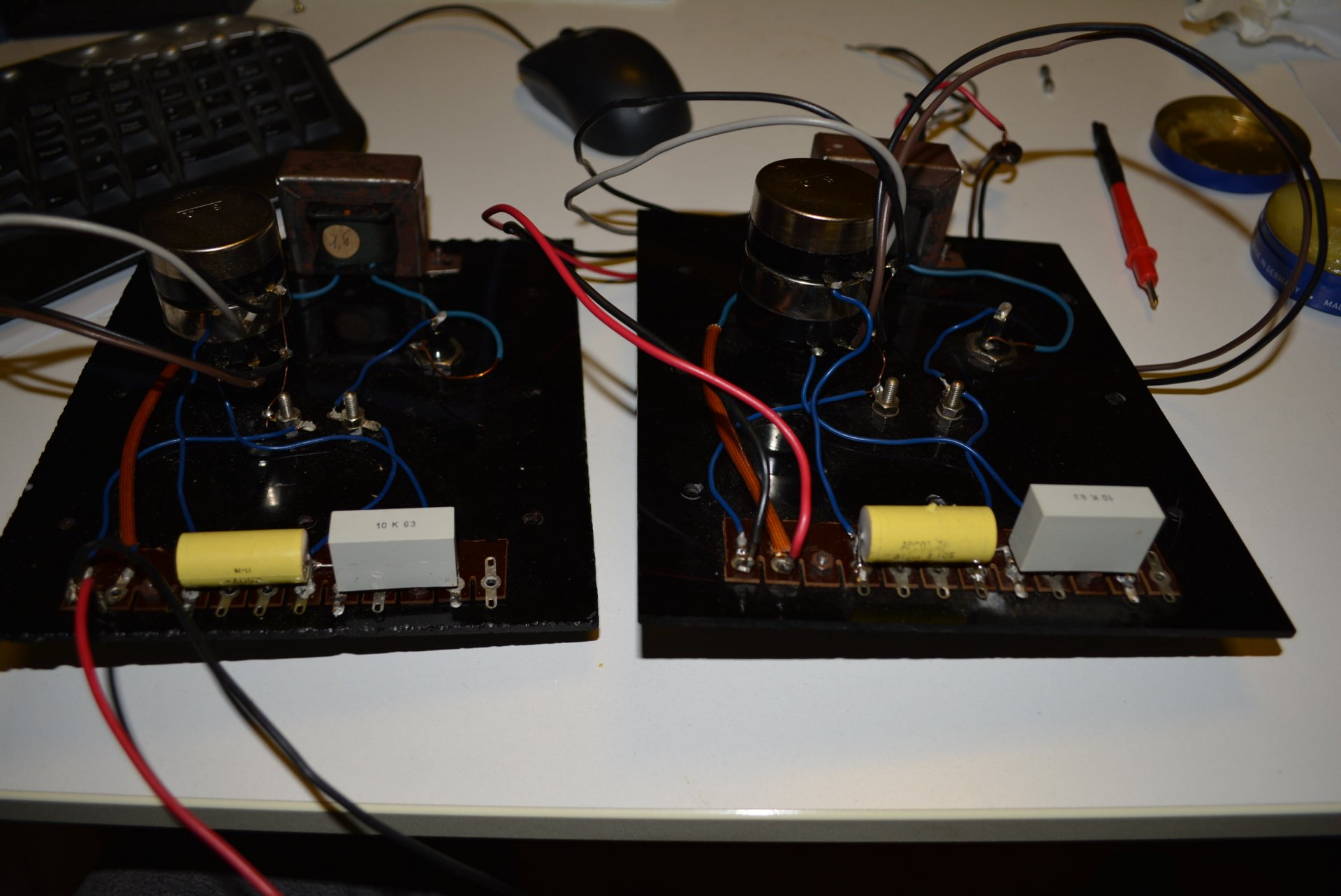

Καλημέρες και καλό ΣΚ σε όλους.

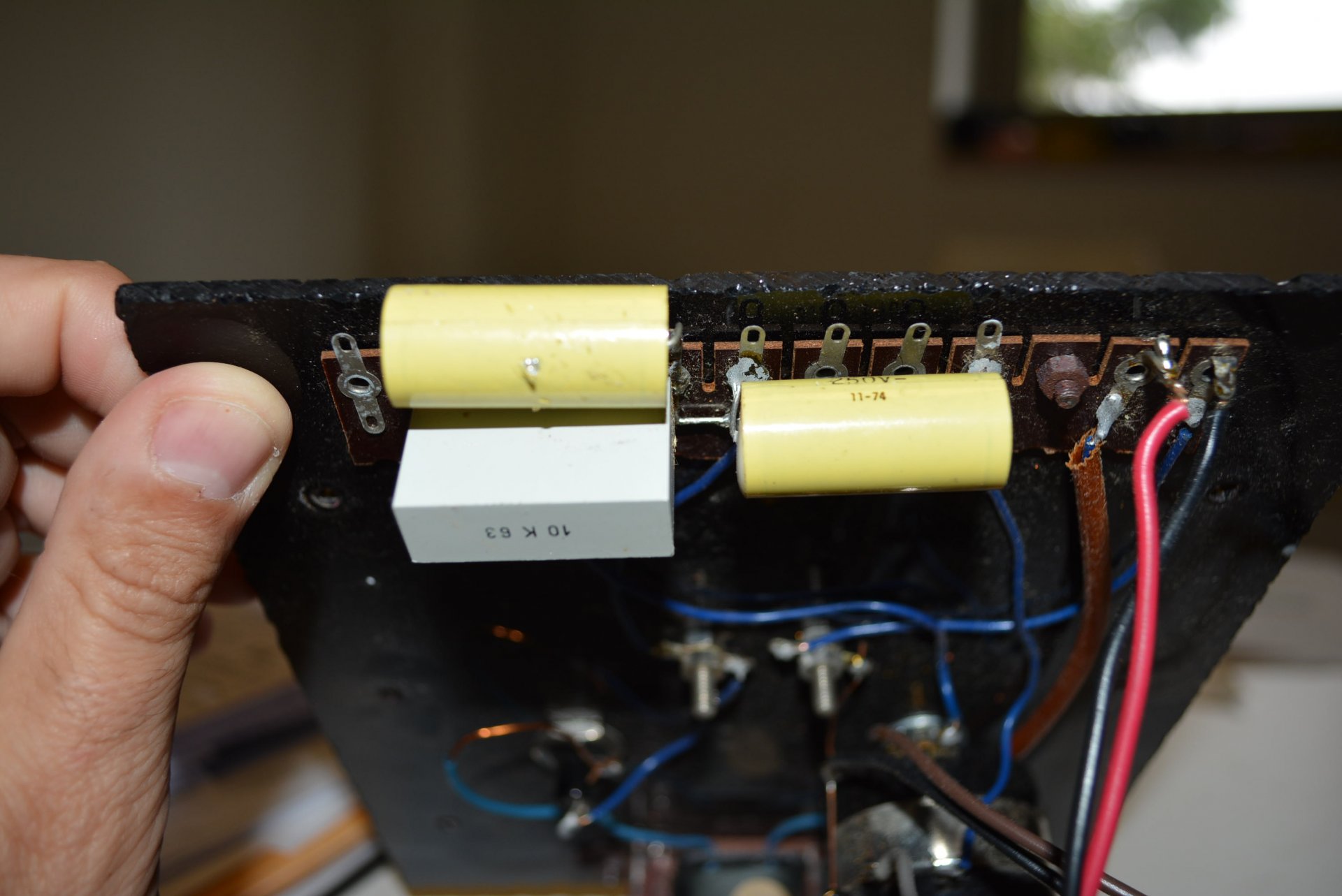

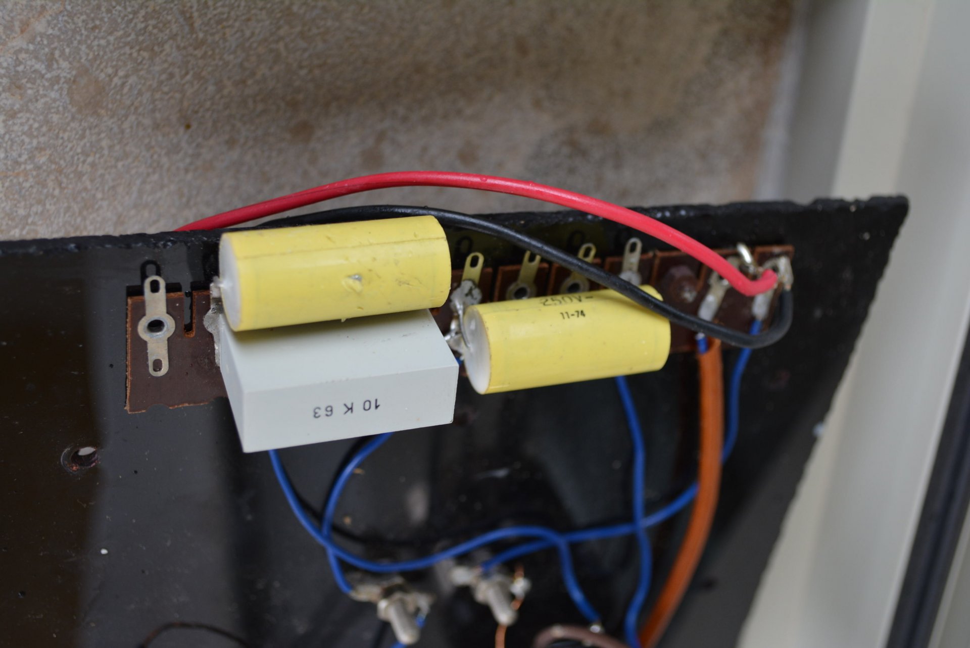

Ο γνωστός θείος (με το πικάπ ντε) μου έδωσε διάφορα παλιά καλούδια του (δεν είχε που να τα πετάξει μάλλον), οπότε βρέθηκα με ένα ζευγάρι ηχεία. Τα έλυσα, έκανα refoam σε γνωστό μαγαζί του κέντρου στα woofer και αφού τελείωσα με τα βερνικώματα του ξύλου χάζεψα λίγο τα crossover.

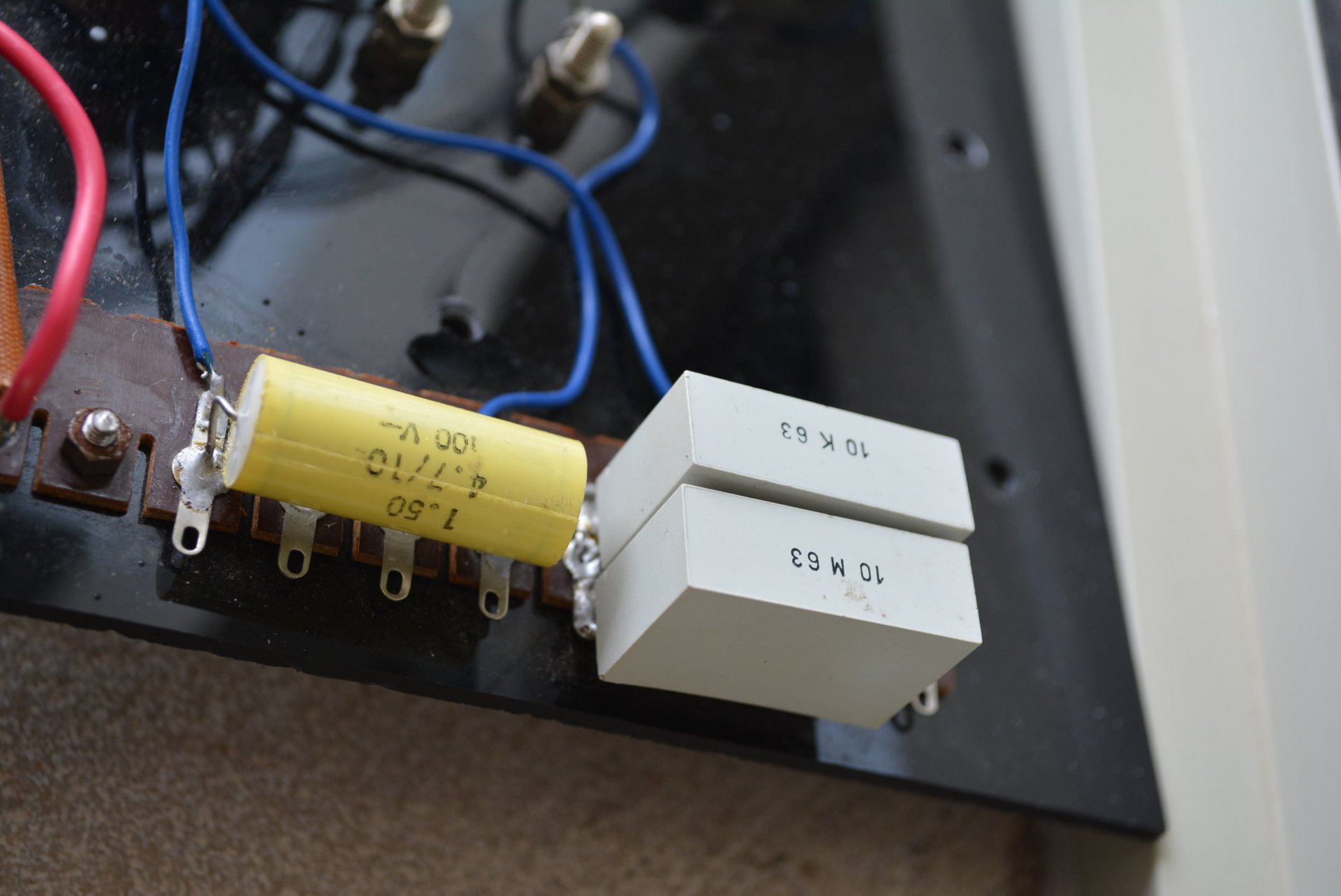

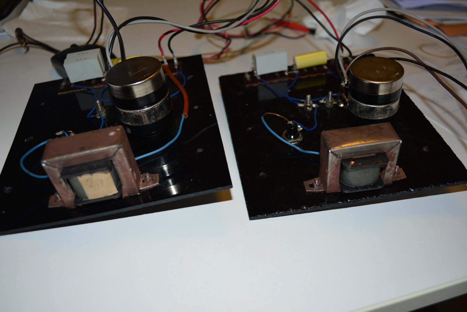

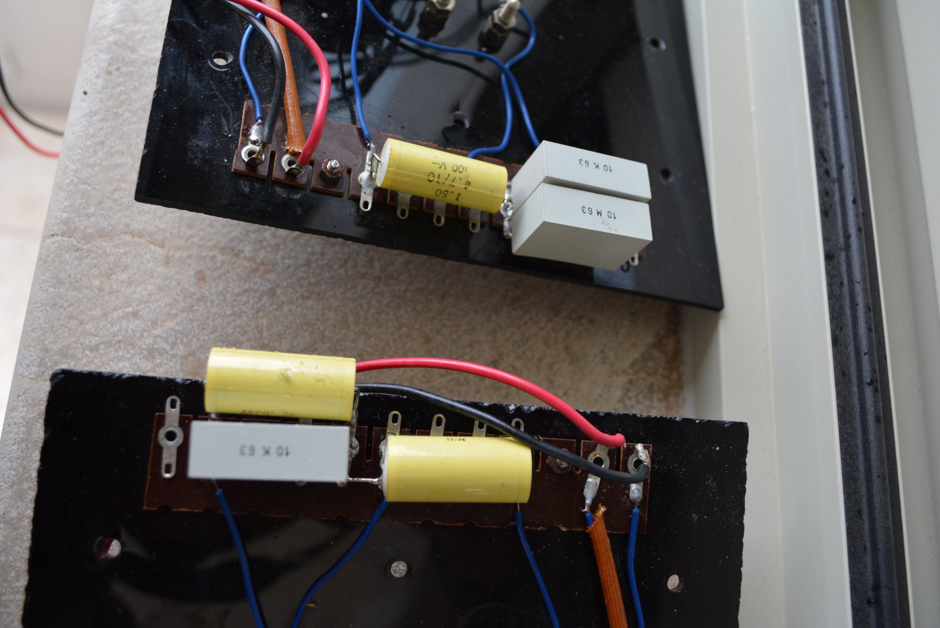

Παρατήρησα πως ενώ τα μεγάφωνα είναι ίδια και στα δύο ηχεία, τα crossover δεν είναι ίδια,όπως θα δείτε στις φωτό.

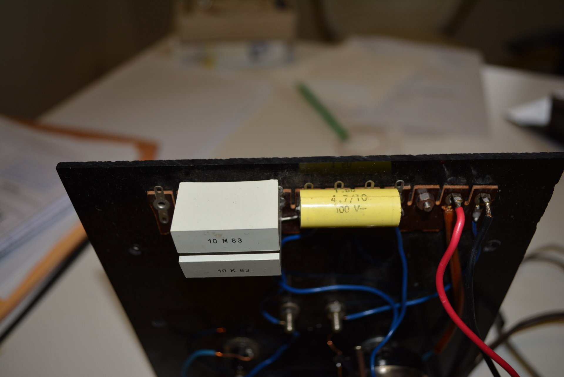

Το ένα έχει δυο ορθογώνια γκρι που γράφουν 10 Μ 63 και 10 Κ 63 και ένα κυλινδρικό κίτρινο (πυκνωτής???) που γράφει 1.50 4.7/10 100V
Το άλλο έχει ένα ορθογώνιο γκρι που γράφει 10 Κ 63 και δυο κυλινδρικά κίτρινα που γράφουν ARCO1.50 3.3uF +_ 10% 250V (11-74)
Τι θα μπορούσα να αλλάξω απο όλα αυτά (και τι είναι όλα αυτά!!!)? Κολλητήρι και όρεξη υπάρχουν.
Επίσης, γιατί δεν είναι ακριβώς ίδια τα crossover? Έχει μπεί χέρι επάνω? Ο θείος δε θυμάται.

Τα γκρι είναι βαττικές αντιστάσεις.
10M σημαίνει 10 Mega Ohms = 10000000 Ohms.
10K σημαίνει 10 Kilo Ohms =10000Ohms.
Τα κίτρινα είναι πυκνωτές.
1.50 4.7/10 100V σημαίνει 4.7uF μικροΦαράντ (με ανοχή συν-πλην 10%) στα 100V.
ARCO1.50 3.3uF +_ 10% 250V σημαίνει 3.3uF μικροΦαράντ (με ανοχή συν-πλην 10%) στα 250V.
Νομίζω ότι θα έπρεπε να είναι ίδια τα δύο crossovers μεταξύ τους.
427
425
Το ένα έχει δυο ορθογώνια γκρι που γράφουν 10 Μ 63 και 10 Κ 63 και ένα κυλινδρικό κίτρινο.
Eμένα με φαίνονται για πυκνωτές 10μF στα 63V. Και δεν χρειάζονται φρεσκάρισμα δεν είναι ηλεκτρολυτικοί.

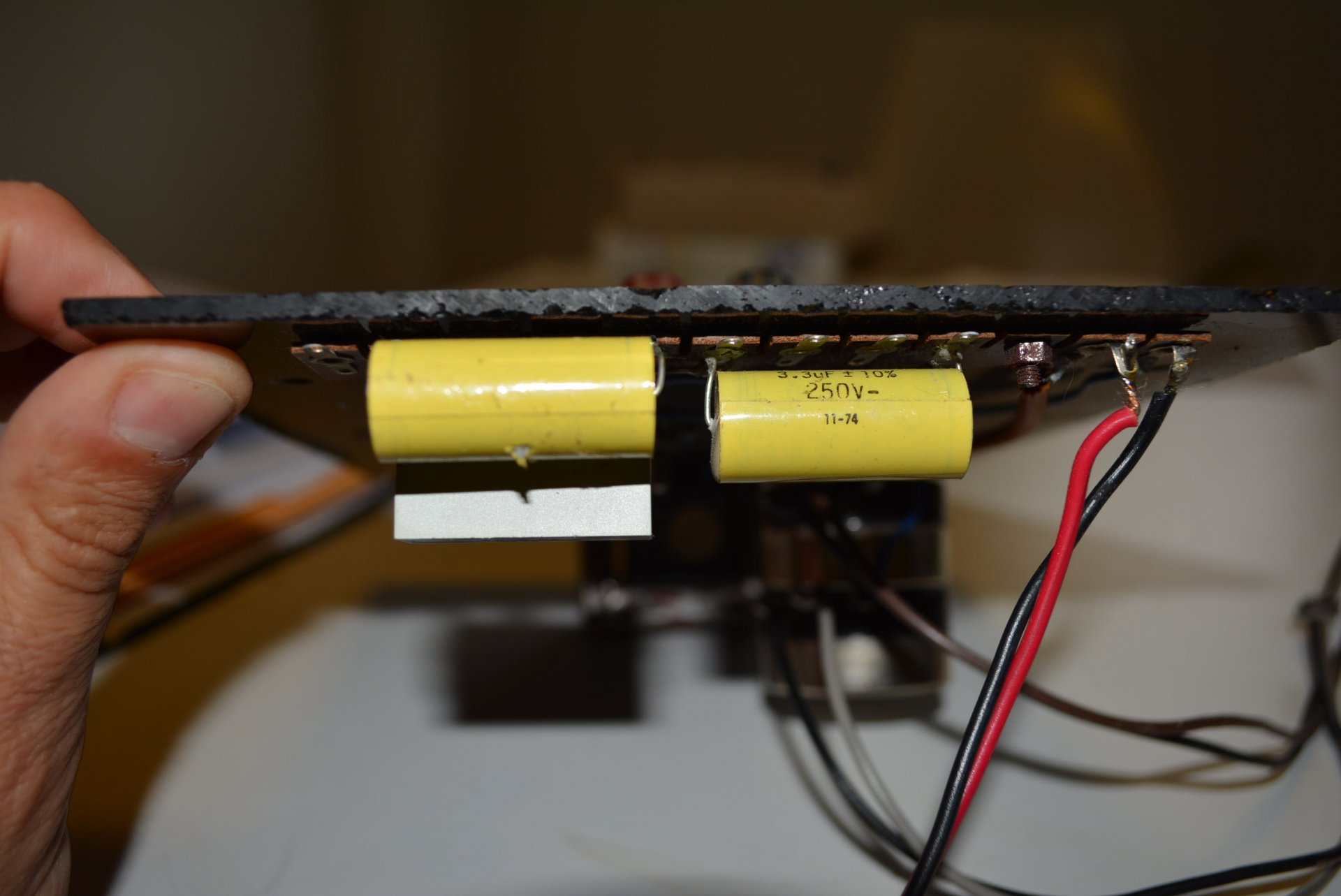

Αν έχεις πολύμετρο ξεκόλλησε το ένα και μέτρα το.Επίσης αν απο την κάτω πλευρά (αυτη των ακροδεκτών) έχει κάτι σαν σιλικόνη παγωμένη είναι πυκνωτής σίγουρα.
Όπως είπε και ο Πέτρος έπρεπε τα δυο κροσόβερ να είναι ίδια εφόσον έχουν τα ιδια μεγάφωνα. Υποψιάζομαι οτι είναι ίδια απλά το ένα έχει δυο γκρι πυκνωτές ενω το άλλο ενα γκρι και έναν κίτρινο.
Πάντως είναι καλοι πυκνωτές.Μερακλής ο Θείος!

Σωστά, απο κάτω έχουν κάτι σαν σιλικόνη παγωμένη.
Πολύμετρο υπάρχει. Πρέπει όμως να τα ξεκολλήσω για να τα μετρήσω?

Τιμές αντιστάσεων της τάξης των ΜΩ και ΚΩ δεν υπάρχουν σε κροσόβερ γενικότερα. Μέχρι μερικές δεκάδες του Ωμ θα βρούμε.
Είναι πυκνωτές τα τουβλάκια.
Σίγουρα ο ένας κίτρινος είναι λάθος, αφού στο ένα κροσόβερ είναι 3,3 μF ενώ στο άλλο 4,7 μF.

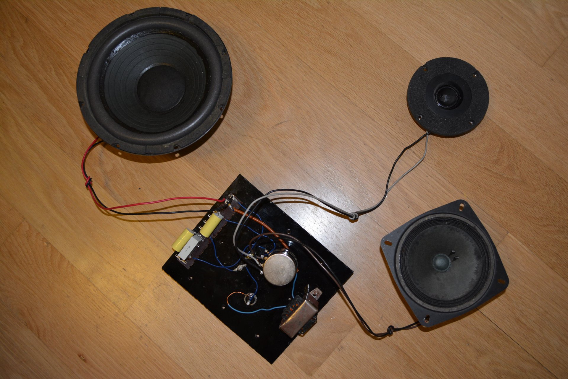

Αυτό που μοιάζει με μικρό μετασχηματιστή είναι πηνίο. Όπως το βλέπω δείχνει για τρίτης τάξης στο tweeter. To woofer μάλλον το αφήνει ελεύθερο.

Πηνία δεν έχουν αυτά τα cross; Άν δεν έχουν, αφήνουν τη φυσική αποκοπή των woofers ψηλά;
Αυτά στη φωτό τι είναι, δεν είναι πηνία (sorry άσχετος)

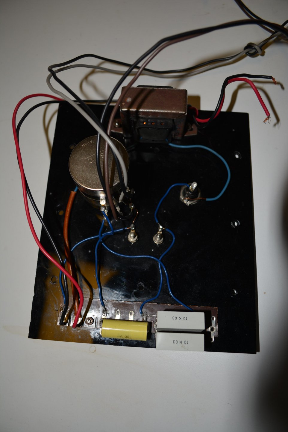

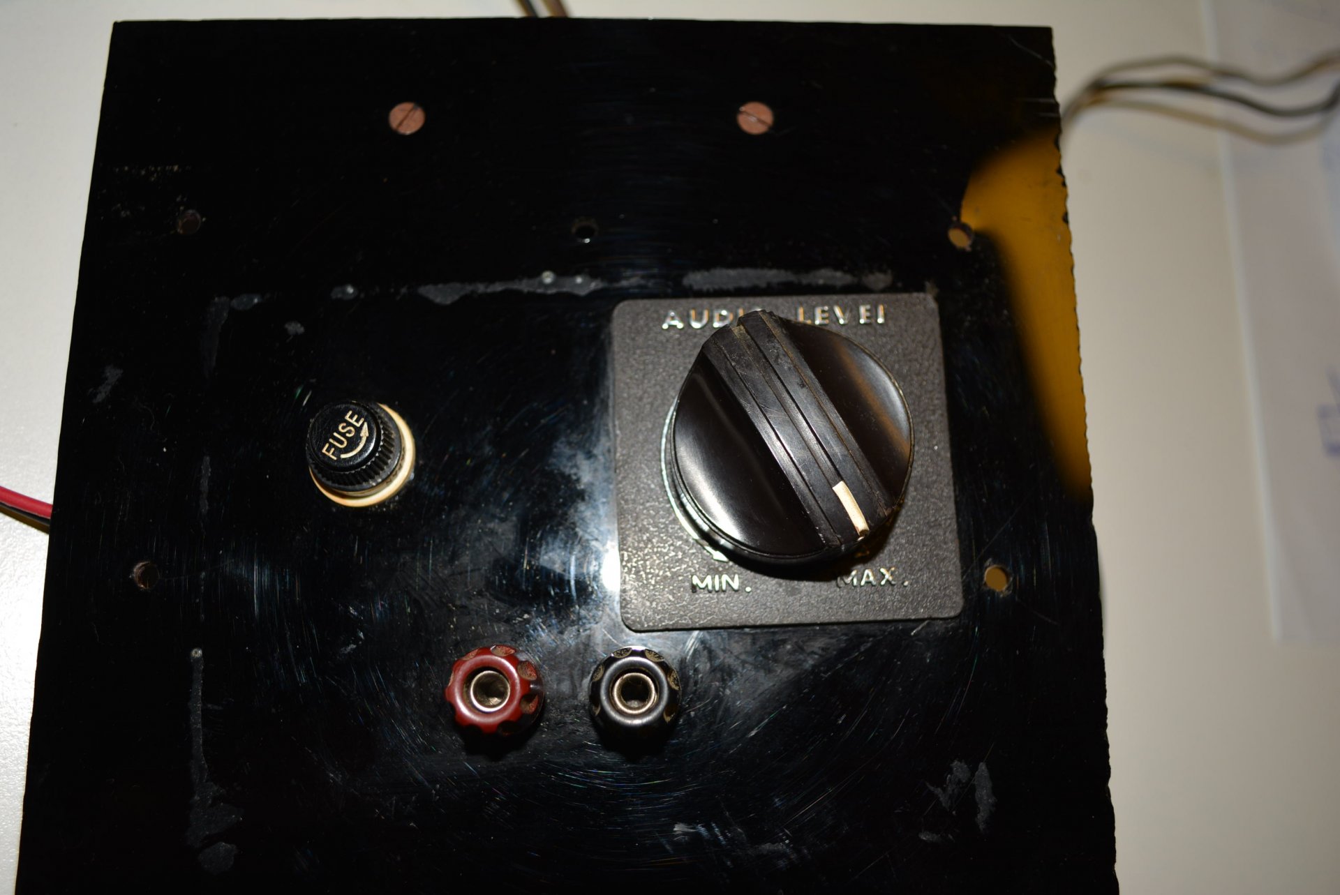

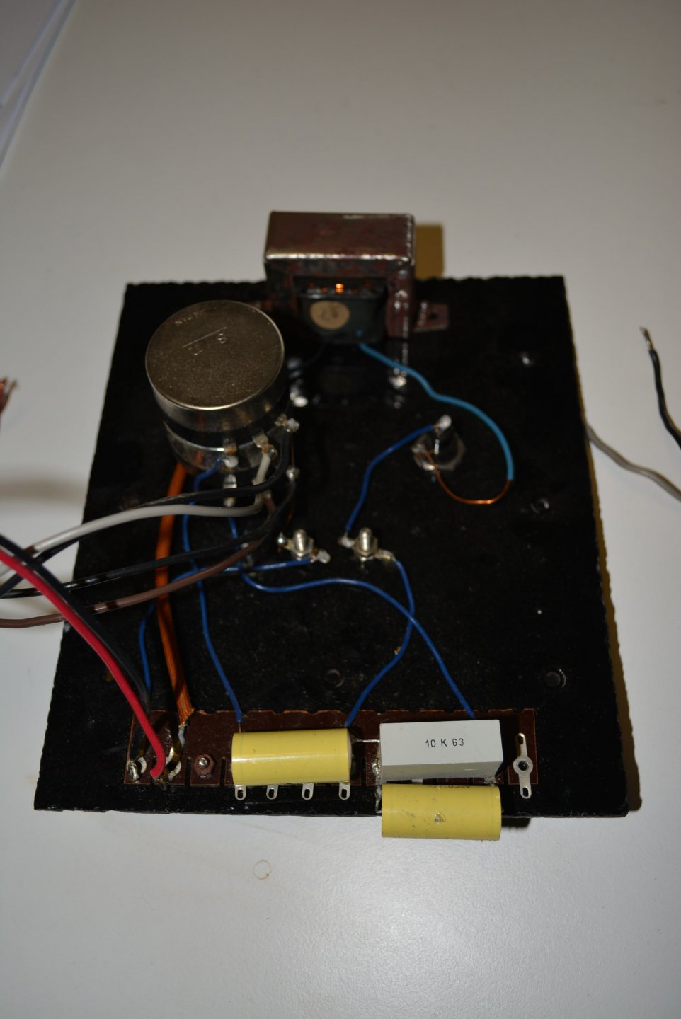

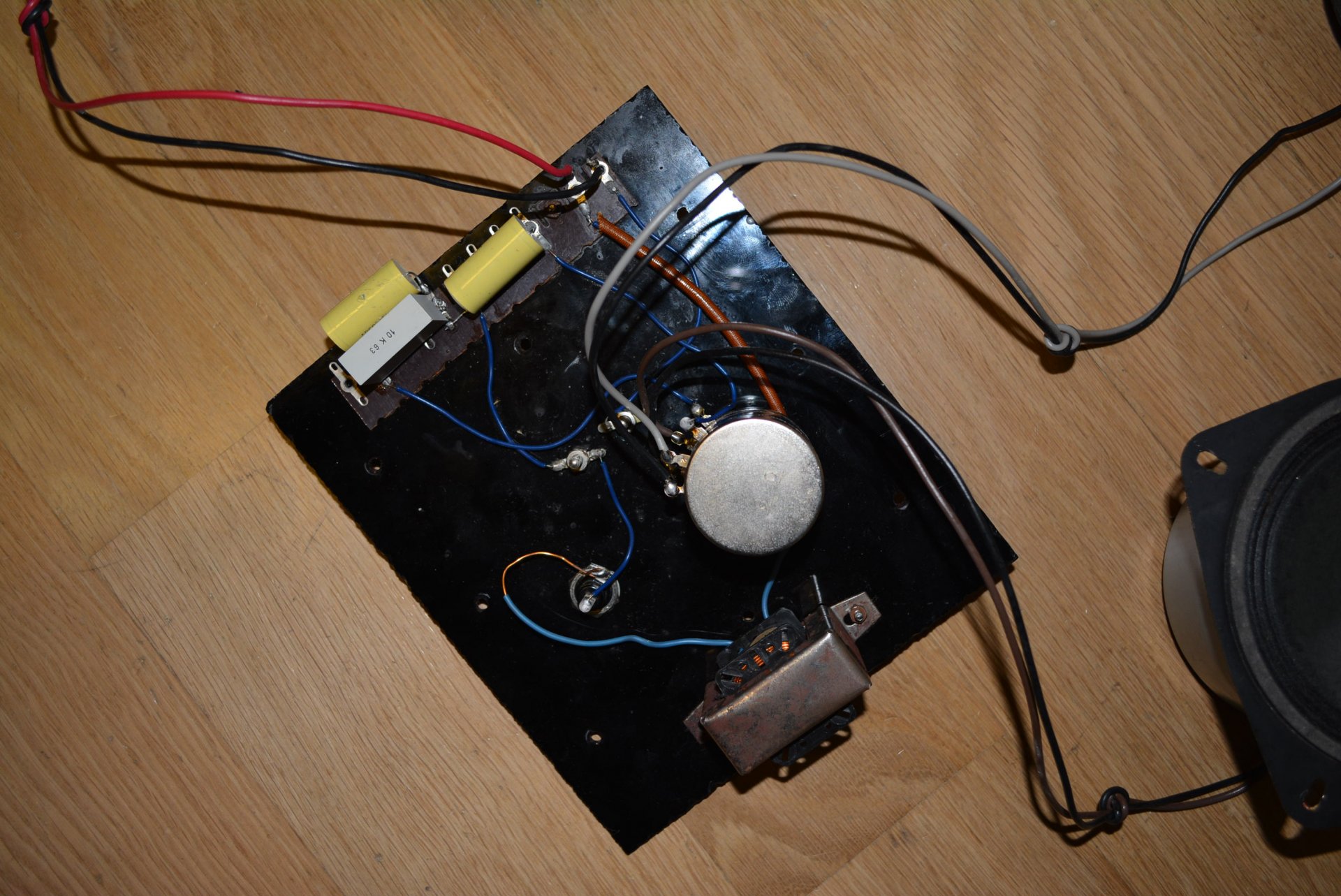

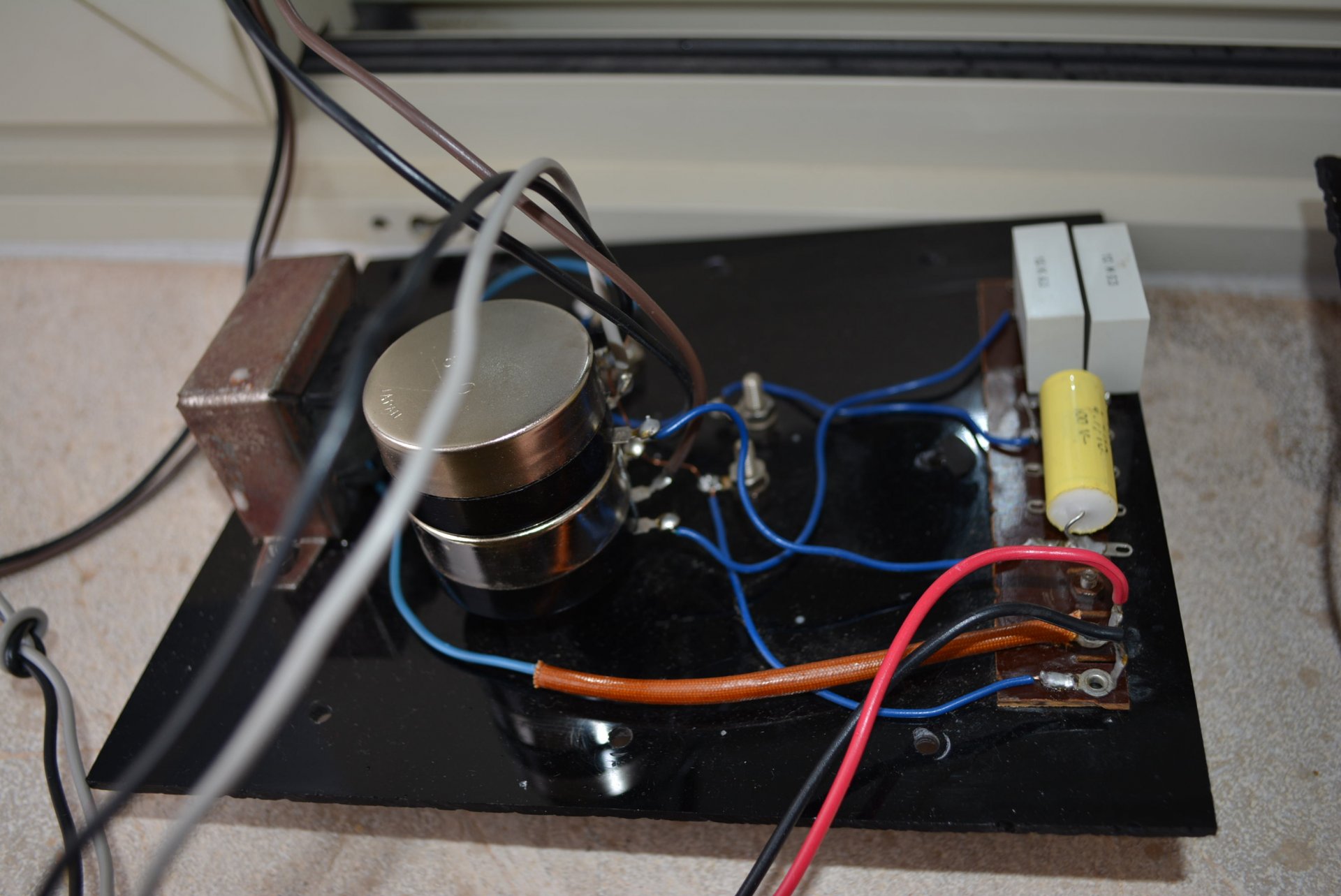

[DOUBLEPOST=1550929174][/DOUBLEPOST]Σας βάζω άλλες τρείς φωτό για να δείτε συνδεσμολογία.
Επίσης να αναφέρω πως το cross έχει ποτενσιόμετρο και ασφάλεια

Και τι κάνω γιαυτό? Υπάρχει τρόπος να γίνουν και τα δύο cross ίδια?

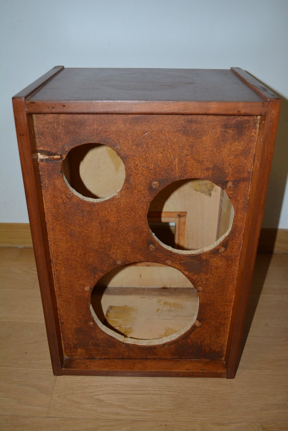

Βάλε έναν πυκνωτή 4,7 μF στην θέση του 3,3. Γενικά μιλάμε για ένα ηχείο που δεν αξίζει να ασχοληθείς περισσότερο. Οι πυκνωτές του είναι πολλοί ανώτεροι από τα μεγάφωνα.

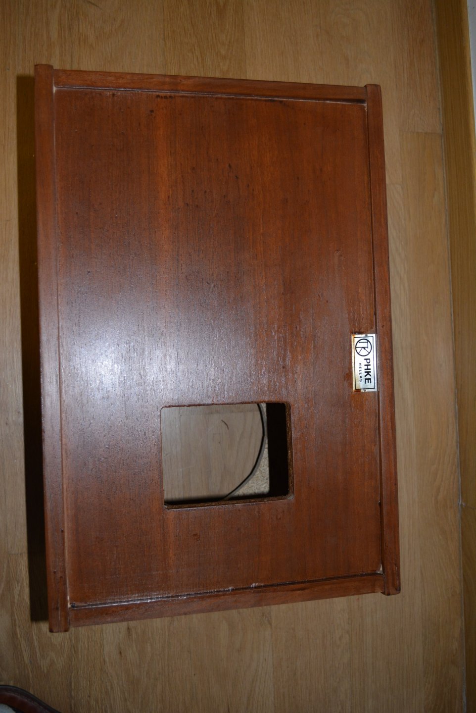

Ανέβασε και καμιά φωτογραφία του ηχείου.
Ιδιοκατασκευή των '80 είναι;

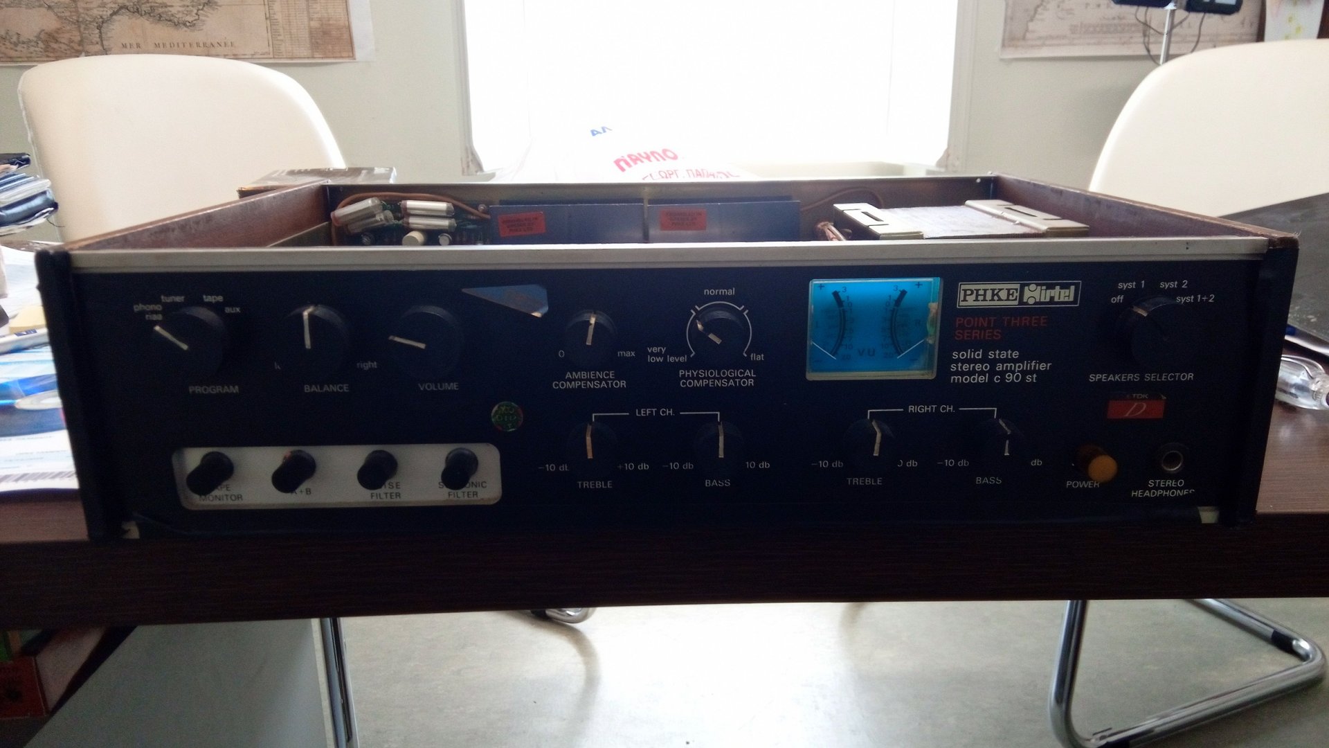

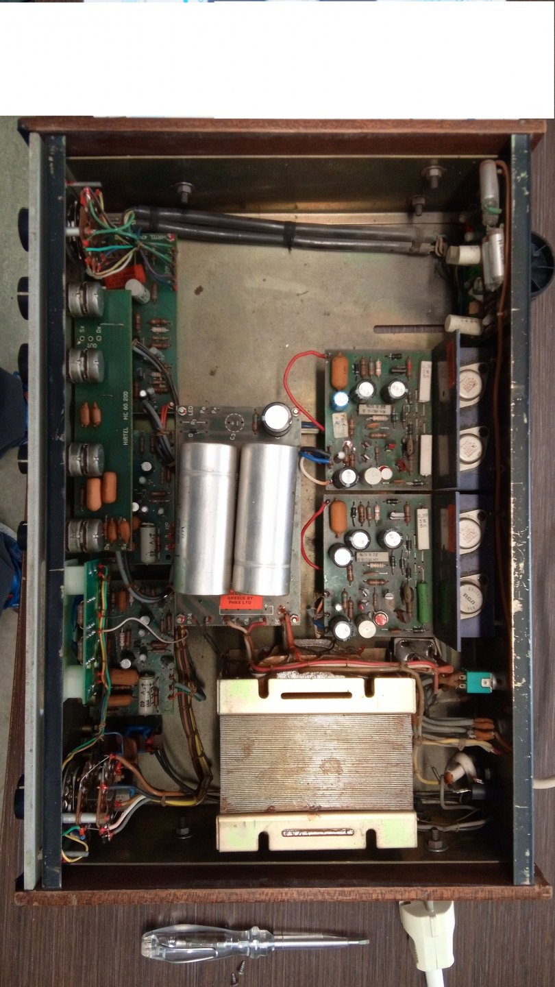

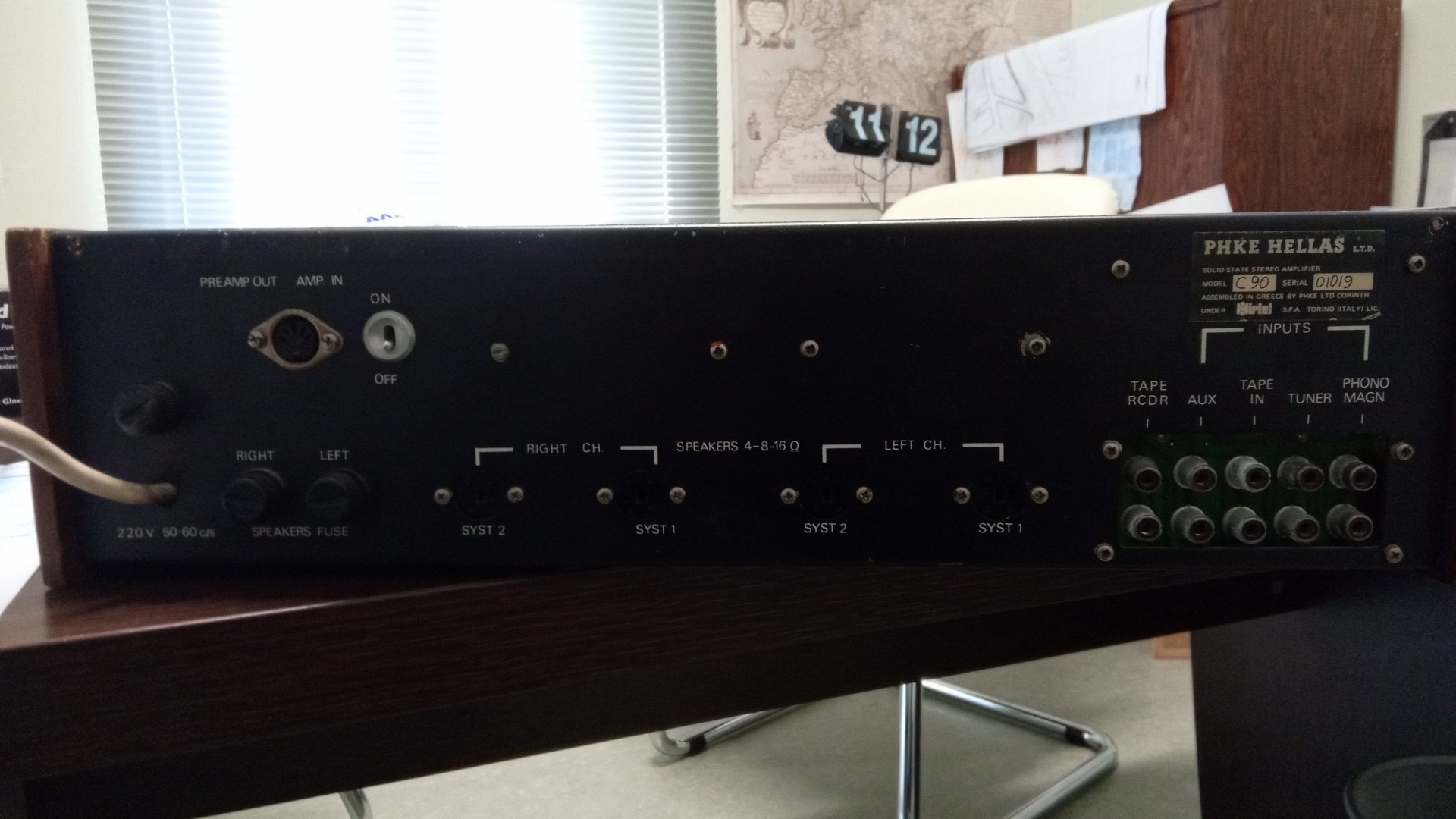

Κατα τα λεγόμενα του θείου, είναι αγορασμένα περίπου στα 1976 και τα είχε πάρει μαζί με τον παρακάτω ενισχυτή.
Αν βάλω στη θέση του 3,3 εναν 4,7 θα έχω μεν τους ίδιους κυλινδρικούς στα cross αλλά το ένα θα έχει δυο τουβλάκια 10 Μ 63 και 10 Κ 63 και το άλλο ένα τουβλάκι 10 Κ 63 και ένα κυλινδρο 3,3μF στα 250V....μπερδεύτηκα!

Μην δώσεις καν χρήματα τα ηχεία σου είναι κάποια ιδιοκατασκευή εντελώς στην τύχη φτιαγμένη.
Έχεις τουλάχιστον δύο 3,3 μF και δύο 10 μF. Βάλε πρώτα τους 3,3 και μετά τους 10 και είσαι ΟΚ.

Καταρχάς σε ευχαριστώ πολύ για το χρόνο σου!
Αν κατάλαβα καλά μου λές να αφήσω πάνω σε κάθε cross ένα τουβλάκι 10μF και έναν κυλινδρικό 3,3μF και θα είμαι οκ.
Έτσι θα βάλω στο συρτάρι τρείς πυκωτές που θα περισσέψουν, σωστά?

Ακριβώς αυτό. Στην θέση που υπάρχει ένας 3,3 στο ένα κροσόβερ και ένας 4,7 στο άλλο βάζεις από έναν 3,3. Δίπλα τους έναν 10αρι και είσαι ΟΚ.
Συνολικά έχεις 3 πυκνωτές 10 μF, έναν 4,7 και δύο 3,3. Θα σου μείνουν εκτός ένας 4,7 και ένας 10.

Done!
Ενημερωτικά, ο κίτρινος κυλινδρικός μετρήθηκε 5.12μF και το τουβλάκι 9.49μF (αυτοί που περίσσεψαν)
Τι μάθαμε σήμερα? Οτι οι μή ηλεκτρολυτικοί πυκνωτές δεν χρειάζονται άλλαγμα με τα χρόνια και πως δυο cross πρέπει να έχουν τα ίδια στοιχεία όταν οδηγούν δύο ίδια ηχεία?
