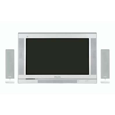

ΚΟΡΥΦΑΙΑ ΤΗΛΕΟΡΑΣΗ ΣΤΗΝ ΕΠΟΧΗ ΤΗΣ.
ΤΟ ΚΥΚΝΕΙΟ ΑΣΜΑ ΤΩΝ CRT TV.
ΤΟ ΘΕΜΑ ΕΙΝΑΙ ΤΟ ΕΞΗΣ.
1.ΘΕΛΕΙ 2 ΓΕΡΟΔΕΜΕΝΟΥΣ ΕΠΑΓΓΕΛΜΑΤΙΕΣ ΜΕΤΑΦΟΡΕΙΣ ΝΑ ΤΗΝ ΠΑΡΟΥΝ ΑΠΟ ΤΟΝ 4ο ΟΡΟΦΟ ΣΤΟΥΣ ΑΜΠΕΛΟΚΗΠΟΥΣ ΚΑΙ ΝΑ ΣΑΣ ΤΗΝ ΦΕΡΟΥΝ. ΕΙΝΑΙ 80 ΚΙΛΑ!!!!!
2.ΤΩΡΑ ΤΕΛΕΥΤΑΙΑ ΤΟ ΜΑΥΡΟ ΤΗΣ ΠΡΑΣΙΝΙΖΕΙ ΟΤΑΝ ΤΗΝ ΑΝΟΙΞΕΙΣ ΑΛΛΑ ΜΕΤΑ ΣΤΡΩΝΕΙ. ΤΟ ΕΚΑΝΕ ΚΑΙ ΣΤΗΝ ΔΙΕΤΙΑ ΑΛΛΑ ΕΙΧΕ ΕΡΘΕΙ ΕΞΟΥΣΙΟΔΟΤΗΜΕΝΟΣ ΜΑΣΤΟΡΑΣ ΚΑΙ ΤΗΝ ΡΥΘΜΙΣΕ.
3. ΕΠΙΣΗΣ ΘΕΛΕΙ ΚΑΛΟ ΚΑΘΑΡΙΣΜΑ ΜΕΣΑ-ΕΞΩ.
4.EXΩ ΤΟ ΟΡΙΤΖΙΝΑΛ Τ/Χ ΠΟΥ ΔΟΥΛΕΥΕΙ ΑΡΙΣΤΑ ΑΛΛΑ ΚΑΤΙ ΚΟΥΝΙΕΤΑΙ ΜΕΣΑ ΜΕΤΑ ΑΠΟ ΠΤΩΣΗ ΠΡΙΝ ΕΝΑ ΧΡΟΝΟ.
5.ΕΠΙΣΗΣ ΕΧΩ ΚΑΙ ΤΑ ΔΥΟ ΑΣΥΡΜΑΤΑ ΠΕΡΙΦΕΡΕΙΑΚΑ ΗΧΕΙΑ ΠΟΥ ΔΕΝ ΛΕΙΤΟΥΡΓΗΣΑ ΠΟΤΕ.
ΙΣΩΣ ΒΡΩ ΚΑΙ ΤΟ ΜΑΝΟΥΑΛ.

Η τηλεόραση είναι φοβερή!
Έχω τη 32άρα 32PW9618/58 (ολόϊδια εμφανισιακά με τα ίδια περιφερειακά) που πήρα μεταχειρισμένη πριν 4 χρόνια με 17,5 χιλιάδες ώρες λειτουργίας, επίσης με τα ασύρματα περιφερειακά. Ήταν και είναι σε κατάσταση καινούργιας. Ο προηγ. ιδιοκτήτης την είχε σε άψογη κατάσταση. Φοβερή τηλεόραση όταν παίζει στο Pixel Plus ή στο Movie Plus με άριστο σήμα π.χ. μέσω κάποιου κορυφαίου DVD Player. Έχω πάνω της ένα Pioneer DV868 που πήρα επίσης μ/χ. Στην αμερικάνικη έκδοση του AVATAR η εικόνα είναι εξωπραγματική για "απλή" τηλεόραση όπως και ο ήχος Dolby Digital με το ενσωματωμένο υπογούφερ. Τα πράγματα αντιστρέφονται με απλό σήμα από τα κανάλια μέσω κεραίας όπου είναι ίσως χειρότερη από μια απλή CRT των 50 Hz. Σε σήμα δορυφορικής όλα εξαρτώνται από τη ποιότητα του κάθε καναλιού.
Έχει όμως και τα μείον της όπως κάποια τεχνουργήματα που εμφανίζονται σε πολύ γρήγορη κίνηση (ουρές και πιξελιάσματα που δεν μπορεί να αποφύγει το Pixel Plus), και το cloudness δηλ. περίεργες σκιές σα συννεφάκια σε γαλάζιο ουρανό ή σε πλήρες λευκό στην οθόνη. Το πρόβλημα έχει να κάνει γενικά με τη τεχνολογία των 100 Hz στις παλιές CRT.
Πλησιάζει τις 20000 ώρες και παίζει σα καινούργια. Η απόδοσή της φοβερή. Χρώματα, μαύρο, λεπτομέρεια, ήχος. Επίσης και το βάρος της εξωπραγματικό.. Θέλει γερό έπιπλο. Προσωπικά της έφτιαξα ένα DIY που έδεσε χρωματικά μαζί της.
Στο τ/χ της και μένα κάτι κουνούσε μέσα. Το άνοιξα προσεκτικά και αυτό που βρήκα ήταν ένα μικροσκοπικό κομμάτι πλαστικού.
Αν η συγκεκριμένη τηλεόραση του φίλου που τη χαρίζει δεν έχει κάποιο σοβαρό πρόβλημα τότε αυτός που θα τη πάρει αν της δώσει άριστο σήμα θα καταλάβει πως παίζει μια καλή CRT.
Αν ήμουν Αθήνα θα έμπαινα στη λίστα κι ας μην έχω που να τη βάλω.

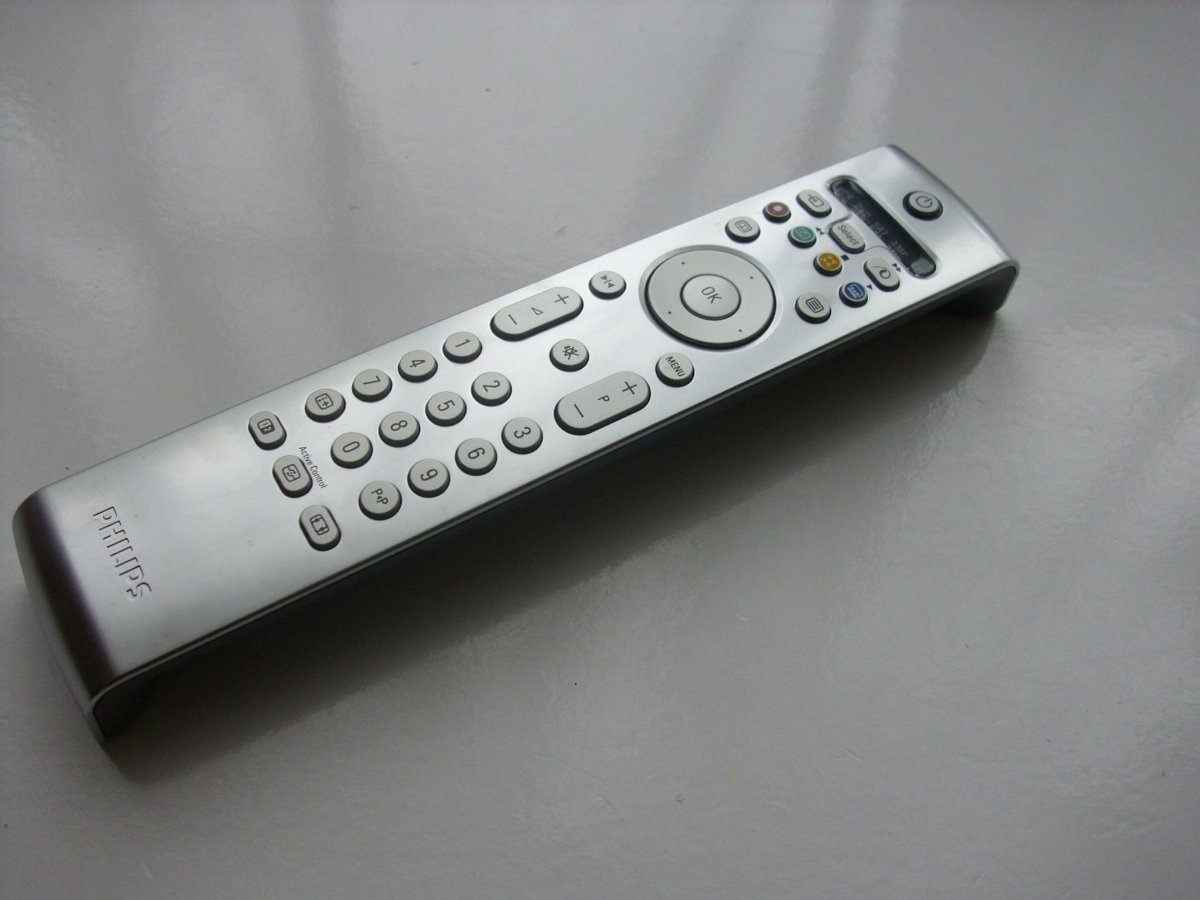

Για να μπείς στο service menu που το χρησιμοποιούν υποτίθεται μόνο οι τεχνικοί, πατάς με σειρά και γρήγορα στο τ/χ: 062596 και το πλήκτρο i+ (αν θυμάμαι καλά το κάτω αριστερά πλήκτρο) ;) και μετά ένα οποιοδήποτε πλήκτρο π.χ. menu. Το πρώτο πράγμα που θα δεις είναι το operation hours. Το βρήκα και στο αγγλικό avforums:

Λάθος, είναι το πλήκτρο κάτω από το 7.
Πατάς με σειρά ένα-ένα: 0 - 6 - 2 - 5 - 9 - 6 - ι+ - οποιοδήποτε πλήκτρο.
