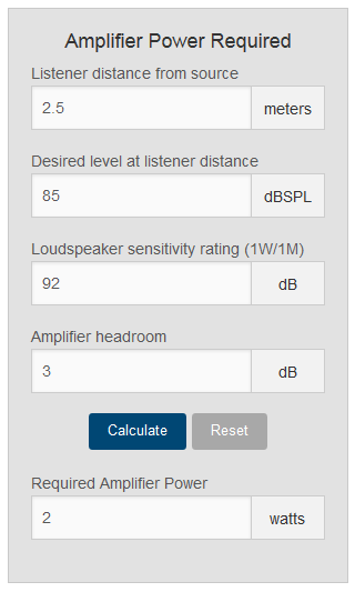

Θεωρητικά η ισχύ του ενισχυτή σου είναι αρκετή για τις απαιτήσεις σου, δες αυτό Πόσα watt χρειαζόμαστε?
Από εκεί και πέρα θα πρέπει να γνωρίζεις ότι το "πρόβλημα" με τα ηχεία που έχουν περισσότερους από έναν δρόμους, δεν είναι μόνο η ευαισθησία ή η ελάχιστη αντίσταση, αλλά οι απότομες διακυμάνσεις της φάσης ειδικά στα σημεία του cross, η οποίες όταν ξεπερνάνε τις +/-45 μοίρες δυσκολεύουν αρκετά τους ενισχυτές.
Από την άλλη οι SE ενισχυτές έχουν συνδέσει την επιτυχία τους με μονόδρομα ηχεία κάτι που δεν νομίζω πως είναι τυχαίο.
