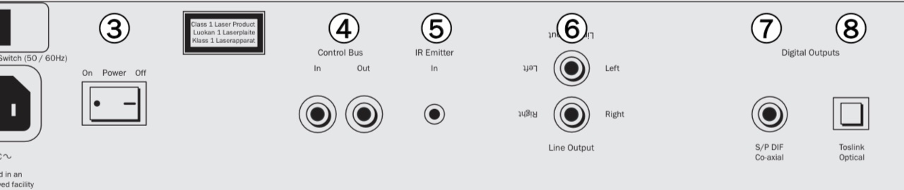

Έχω ένα παλιό CD plyer (το Cambridge Audio Azur 640c). Μοτορι (disc tray κλπ) μάλλον τα εχει παιξει, οπως και τα μισά κουμπιά...
Το υπολοιπο, μπορεί με κάποιο τρόπο να χρησιμοποιηθεί ως DAC;Δεν βλέπω στην πίσω όψη να εχει κάποια Audio in επιλογή, όποτε μάλλον όχι, έτσι από ευθειας, αλλά αναρωτιόμουν αν μπορεί να γίνει αυτό με κάποια πατέντα/εγχειρηση;
Απο ότι θυμάμαι το player εχει καλά DAC μέσα όποτε έλεγα μηπως τα αξιοποιήσω... παράλληλα ας ρωτησω, λογικά και πιθανά ένα σημερινό εξωτερικό DAC κατηγοριας τιμης 150€, θα κάνει πιθανότατα καλύτερη δουλειά ε;
Δλδ προσπαθω σπο κάποιο transport να στείλω το σήμα στο 640c κι μετά στον ενισχυτή.
Το cd player είναι αυτό:
και η πίσω πλευρά του αυτη:
ika

Δεν έχει ψηφιακές εισόδους, άρα δεν μπορεί να παίξει σαν DAC.
Για το συρτάρι που δεν ανοίγει, παίξε λίγο πατώντας OPEN-CLOSE και προσπάθησε να ακούσεις αν ακούγεται το μοτέρ, ή άνοιξε το καπάκι να δεις απ'ευθείας.
Πιθανά έχει κοπεί ή λασκάρει ο ιμάντας που ανοίγει το συρτάρι.
Αντικατάσταση με 1€ το πολύ από σένα.

Οποιοσδήποτε <<Οδηγός δίσκου>> μπορεί να μετατραπεί σε Dac με την ανάλογη πατέντα. Το θέμα είναι αν αξίζει τον κόπο, το τρέξιμο και το κόστος για τις απαραίτητες παρεμβάσεις.
Επίσης, λόγο παλαιότητας, ανά πάσα στιγμή μπορεί να παρουσιάσει βλάβη στο ψηφιακό τμήμα και να πάει στράφι όλη η προσπάθεια.
