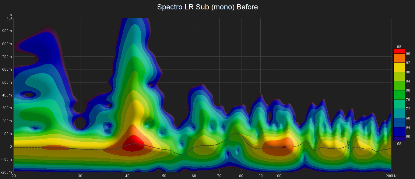

Θα βάλω μετρήσεις οργανωμένα γιατί τώρα έκανα απλώς μια πρόχειρη μέτρηση (στα κρυφά :) )σε μια εναλλακτική θέση που έχει μια πιθανότητα να περάσει από την παντόφλα αναίμακτα.
Στα γρήγορα το spectro στις κανονικές θέσεις είναι αυτό.

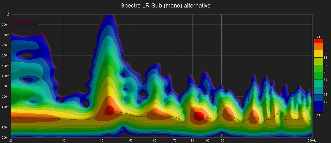

Και απ' ότι φαίνεται από την γρήγορη μέτρηση, στην εναλλακτική θέση και λίγο εκτός ευθυγράμμισης γίνεται κάπως έτσι.
Και τα 2 χωρίς Dirac. Όπως παίζουν τα sub και χωρίς να έχω χρόνο να πειραματιστώ με volume και χρόνους. Το δεύτερο μου φαίνεται πολύ καλύτερο ξεκίνημα γιατί και το mode στους 42 είναι σε σχετικά καλύτερη κατάσταση και οι ακυρώσεις μεταξύ 50-70 είναι πολύ πιο flat, αλλά πριν αρχίσω να το μετράω πιο σοβαρά ήθελα να μου λυθεί λίγο η απορία που εξέφρασα γιατί δεν έβγαζα άκρη από το net. Μάλλον όπως είπαν και οι προλαλήσαντες είναι περίεργο το θέμα άρα θα το δοκιμάσω λίγο παίζοντας με τους χρόνους και θα δω και αυτό που έστειλε ο dimi και βλέπουμε.
Δεν έχουν νόημα αυτά τα σχεδιαγράμματα σκέτα.
Προφανώς θα έχεις καλύτερα τέτοια γραφήματα από αναρχοαυτόνομες θέσεις, κομμουνιστικές, αλλά δεν θα έχει άψογη χρονική συνοχή το χαμηλό.
Αν ακούσεις άψογη χρονική συνοχή, δεν υπάρχει επιστροφή.
