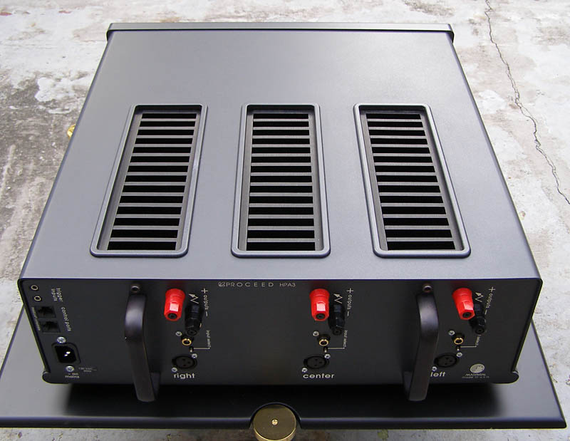

Η καλύτερη λύση, που συνδυάζει μουσική και ταινίες σε ένα σύστημα και στον ίδιο χώρο είναι αυτό που από την αρχή ψάχνεις: Ένας τρικάναλος τελικός για τα τρία μπροστινά κανάλια, σε συνδυασμό με τον - ήδη υπάρχοντα - ενισχυτή AV. Αν ο τελευταίος (ο ενισχυτής AV, δηλαδή) δεν υπάρχει, τότε πρέπει να επανακαθορίσεις τις προτεραιότητές σου και να επιλέξεις τι ακριβώς σε καλύπτει.
Αν υπάρχει, τότε ένας τρικάναλος τελικός είναι η λύση. Σε αυτούς που προτάθηκαν παραπάνω, έχω να προσθέσω μια εξαιρετική μονάδα της Rotel, τον Rotel RB-993, που είναι 3x200 WRMS και διακρίνεται από εξαιρετική ποιότητα και ακουστική συμπεριφορά. Κάνε ένα google-άρισμα, μπας και τον πετύχεις κάπου στα μεταχειρισμένα. Αν δεν κάνω λάθος, πουλιώνται κάποια κομμάτια στη Αγγλία, όμως. Πουλιώταν και εδώ κάποτε, αλλά μπορεί να έφυγε. Δεν χάνεις τίποτα πάντως να επικονωνήσεις με τον πωλητή.
Εναλλακτικά. αλλά με μικρότερη ισχύ, ίσως βρεις μεταχειρισμένα ένα ή περισσότερα κομμάτια του Marantz MA-500 monoblock, με προδιαγραφή 1x125 WRMS, που αν συνδυαστεί με έναν στερεοφωνικό τελικό (εφόσον δεν μπορείς να βρεις τρεις ίδιους), φτιάχνεις τρικάναλο. Απλά ο στερεοφωνικός πρέπει να έχει παρεμφερή χαρακτηριστικά και gain, με τον Marantz. Τον Marantz MA-500 τον βρίσκεις στο ebay ακόμα.
Τέλος, θα ήσουν ευτυχής αν μπορούσες να βρεις - πάλι στα μεταχειρσμένα - έναν 5-κάναλο Anthem των σειρών MCA (MCA-5 ή MCA-50), που θα σε κάλυπτε πλήρως σε ισχύ και ποιότητα και για 5 κανάλια σε σύστημα 5.1. Αυτές οι σειρές της Anthem είχαν βγάλει και στερεοφωνικούς και 3-κάναλους, αλλά αυτοί - ιδιαίτερα οι 3-κάναλοι - είναι πιο δυσεύρετοι από τους 5-κάναλους. Κάτι υπάρχει στο ebay ακόμα, αλλά θέλει ψάξιμο.***
