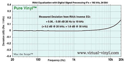

-Το ποιο σημαντικο και για το οποιο γινεται η φασαρια.Η ακριβεια της καμπυλης αποεμφασης είναι απόλυτη. Δεν υπαρχει συγκριση με κανενα αντιστοιχο αναλογικο κυκλωμα. που κανει μεχρι σημερα αυτή την δουλεια.
The measured performance of the (available from our downloads page) Pure Vinyl software (as the deviation from "perfect" inverse RIAA curve specification) are:
+0.06, -0.00 dB, 20 Hz - 10 kHz
(just +0.01, -0.00 dB, from 20 Hz - 3 kHz)
rising gradually to +0.2 dB at 20 kHz and +1.0 dB at 50 kHz
-Είναι παντα η ιδια. Δεν υπαρχουν παρεκλισεις λογω περιβαλλοντικων παραγοντων, ή παλαίωσης των εξερτηματων.
-Είναι η ίδια απολυτως και για τα δύο κανάλια.
-Η τιμη του πακετου που χρειαζομαστε για να την εφαρμοσουμε είναι χαμηλη για το αποτελεσμα.
Όλα αυτά είναι ευκολα κατανοητα και δεν χρειαζονται περαιτέρω αναλυση. Για το κοστος κλπ θα τα πουμε στη συνεχεια.

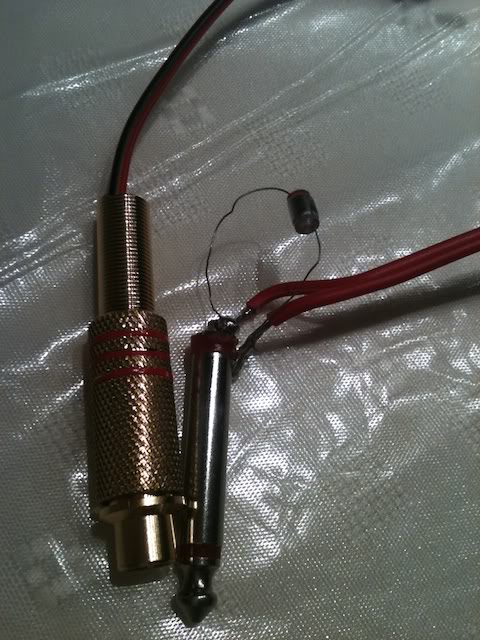

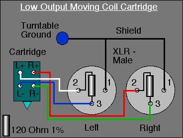

Εάν η κεφαλη είναι MC, εκει θελουμε ενισχυτη μικροφωνου γιατι το κερδος από τις απλες εισοδους δεν αρκει. Για να αποφυγουμε βουητο και να φερουμε παλι τα πραγματα εκει που θελουμε συνδεουμε μια αντισταση όπως φαίνεται στο σχημα.
