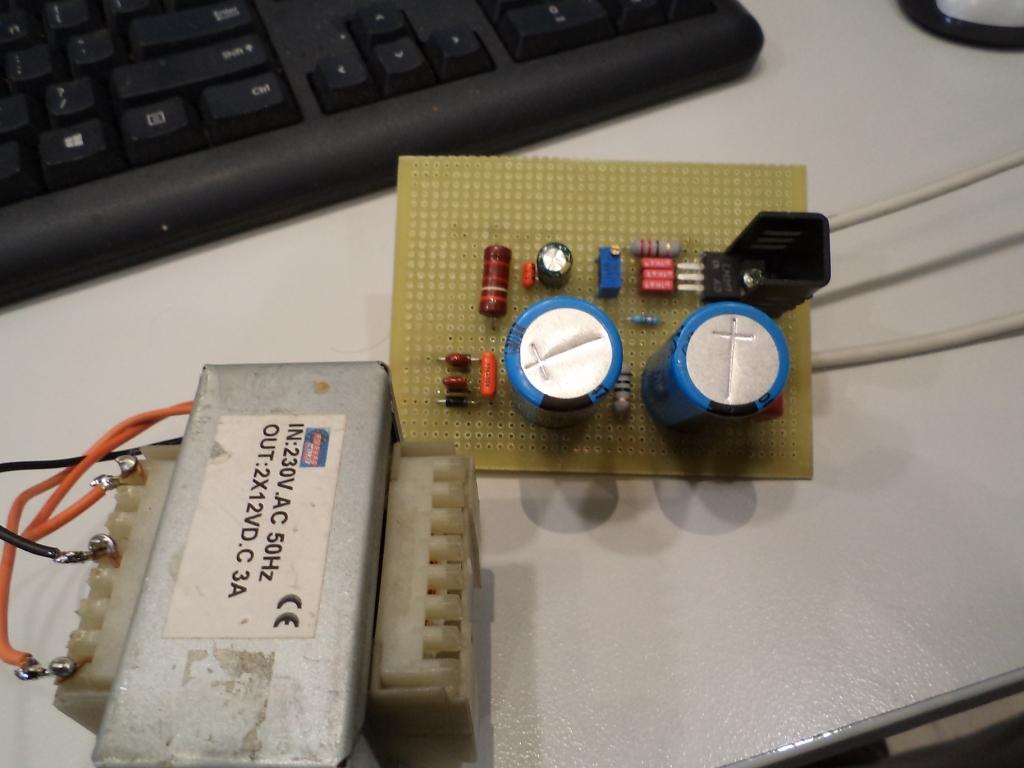

OK με το ανοιγμα του χρονου και λιγη ησυχια εδειξε να μπορει να γινει δουλεια οπου σχεδιασα ενα τροφοδοτικο με floating γειωση , χτισμενο γυρω απο το LM 317 με ορισμενα επιπροσθετα καλουδια στην κλασσικη λειτουργια του 317 , με μικρομετρικη ρυθμιση καλεσα φιλους και ειπα να το ακουσουμε .
Η γενικη εικονα ηταν οτι αλλαξε το sound stage και εδειξε να εχει αλλαξει κατα πολυ η εικονα στις χαμηλες οπου ενω εδειχνε να εχει ανεβει σε ογκο δεν αλλαξε κατι απο την εικονα παραμεινε σφιχτο, ταχυ και πολυ πιο πληροφοριακο . Τα μεσαια εγιναν ενα κλικ upfront αλλα χωρις να "φωναζουν " ενω τα πριμα εδειχναν αρκετα πιο καθαρα αλλα ισως ενα κλικ κατω ( συχνα συμβαινει αυτο οταν καθαριζουν τα πριμα μενεις με την εντυπωση οτι ειναι λιγοτερα )
Οι ακρoασεις μας εγιναν με την ESI UDJ και αυριο θα αφιερωσω ενα ακουσμα στην creative 0204 απο την οποια δεν μπορω να πω οτι εμεινα και πολυ ευχαριστημενος στην αρχικη της μορφη θα ελεγα ενω την βρηκα αρκετα καθαρη θα χαρακτηριζα το ακουσμα της μαλλον υποτονικο .
Επελεξα για τα ακουσματα μονο MP3 απο 128-320 με ενα υπολοιπο συστημα αρκετα αναλυτικο ωστε οι οποιες διαφορες να κανουν μπαμ ... Στην ακροαση πηγαμε απο κλασσικη μουσικη , σε ποπ , αμερικανικη Disco , Jazz , και καποια κλασσικα ροκ ...σε γενικες γραμμες παντου υπηρχαν ακροασιμες διαφορες με πρωτο ερεθισμα τις χαμηλες .
Προθεση μου ειναι να το κλεισω σε ενα κουτι και να το τελειωσω ως συσκευη ....να το ακουσω αυριο και με την creative 0204 και απο εκει και μετα να το διαθεσω σε οποιο μελος του φορουμ επιθυμει να ακουσει και να γραψει την αποψη του εδω .
Για τα μελη που ειναι εντος Αττικης κατοπιν συνενοησης μπορω να φροντισω και παραδοση στο χωρο

Ξεχασα να γραψω οτι θα ενσωματωσω κανονικο USΒ αλλα και ενα μινι ωστε να μπορουν να δουλεψουν ολες οι καρτες

Αν λοιπον ειδες διαφορα με ενα απλο πακακι το συγκεκριμενο κυκλωμα με σχεδον 10,000ufd πισω του ακριβεια 0,2% και κυματωση στα ορια του μη μετρησιμου θα πρεπει να κανει θαυματα ...
