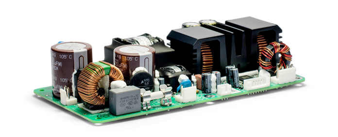

Πωλουνται οι ψηφιακοι ICE τελικοι Monoblock Β&Ο aspx2
2χ250 w 8ω και 2χ560 στα 4ω
Μονομπλοκ, αρα 2χ τεμαχια, ενα για καθε ηχειο.
Tρομερος ηχος, τρομερη οδηγηση πολυ μικρο μεγεθος.
Εξαιρετικοι τελικοι που τους ειχα για χρονια στο συστημα μου, φτιαγμενοι με πολυ προσοχη απο τον Κωστα EAR, με modules της Bang & Olufsen μεσα σε εξαιρετικη τιμη !
με ετοιμο καλωδιο τροφοδισιας και εξαιρετικο καλωδιο για το ηχειο αν ειναι αρκετα κοντα στην πλατη . ΑΝ οχι βαζετε ενας δικο σας.

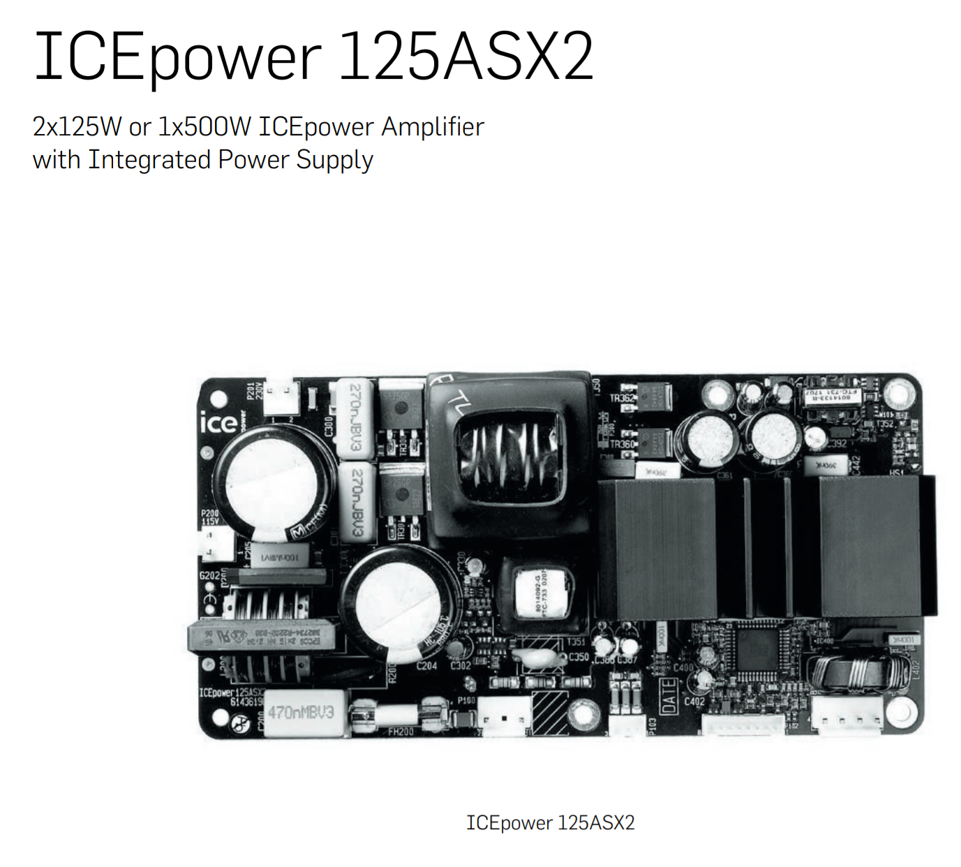

Specs για τους ενισχυτες που μπορουμε να δουμε ?
ειχα βρει παλιοτερα specs, δεν προλαβα να ψαξω, αλλα αν το κανω θα ενημερωσω.
Δεν ξερω αν ο Rotel εχει aspx2 , οποτε αν εχει , θεωρητικα θα ναι ιδια.
Εμενα ειναι 2 γεφυρωμενα μονομπλοκ.
51.358
125.333
Λογικά σαν τον δικό μου Rotel 1575
http://www.rotel.com/en-gb/product/rmb-1575
Όχι..
Είναι τα 125ASX2:
Μια πλακέτα, περιλαμβάνει ενισχυτικό στάδιο εις διπλούν, και τροφοδοτικό.
Κανονικά το κάθε μοντιουλ είναι δικάναλο, στέρεο τελοσπάντων, και το χρησιμοποίησα σε αυτή την υλοποίηση γεφυρωμένο.
Χαρακτηριστικά εδώ κι εδώ.
51.358
125.333
Από το PDF του:
Και λινκ για το PDF του, σας έδωσα ήδη. ;)
Και το "2*125" ήταν καλό, αλλά προτίμησα το "1*500" για αυτά τα μοντουλακια.

αυτα τα SE και BTL τι ειναι ?
Το πρώτο είναι σε κανονική σύνδεση, Σινγκλ έντεντ σα τις λάμπες, για στέρεο δηλαδή, και το δεύτερο γεφυρωμένο, μπριτζντ.
Ναι, 10% είναι οι λάμπες, φτου κακό.:D
Κάτω από τα 3 ωμ αν χρειαστεί να δώσει πολλά ρεύματα θα ζεσταθεί και θα κλείσει κάποια προστασία. Είναι σα να δουλεύει κάθε κανάλι κάτω από το μισό, κάτω από 1,5 ωμ.
Εντάξει, για λόγους ασφαλείας το γράφουν.
Τυπικά μια χαρά παίζει το γεφυρωμένο μέχρι και 2 ωμ πτώσεις εμπέδησης, αρκεί να μην είναι σε σημείο του φάσματος με πολύ ισχύ (μπάσα).
Τώρα αν έχεις ηχείο με μπάσα στα 2 ωμ, είναι για κάψιμο, δεν είναι ηχείο αυτό...:p
