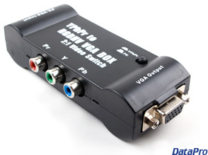

Η λύση είναι από την έξοδο Component που είναι αναλογική να πάρεις ένα καλώδιο-μετατροπέα Component-Vga για να οδηγήσεις οθόνη ή κάτι άλλο.
ή να φτιάξεις εσύ...
http://myhometheater.homestead.com/vgacable.html
το παραπάνω καλώδιο το έφτιαξα και δουλεύει μια χαρά με καλώδιο UTP cat6...
Αρκεί ο δέκτης σου να έχει Component βέβαια...:109:

έχω φτιάξει ακριβώς αυτό που δείχνεις αλλά δεν δουλεύει.
Δοκίμασα έξοδο component από media player και dvdp για να συνδέσω PC monitor. :203:
μου έβγαζε μόνο πράσινη εικόνα, Δοκιμάζοντας τα βύσματα, αφήνοντας μόνο το πράσινο μου έδινε εικόνα (μονο πράσινη).

εμενα δούλεψε απο τον AZBox HD με σύνδεση component σε projector Sony που είχε είσοδο VGA και δούλεψε μια χαρά...

Δυστυχώς δεν δούλεψε! Aυτά με έναν turbo-x sd 1000...

Ένας συνάδελφος επίσης πρότεινε κάτι σαν αυτό το οποίο, δεδομένου ότι δεν έχω ήδη κάποιο ψηφιακό δέκτη (χρησιμοποίησα άλλης tv), ίσως να βγαίνει και οικονομικότερο σε σχέση με δέκτη + converter. Απλά πρέπει να βεβαιωθώ οτί είναι standalone και έχει mpeg4 κλπ.

το παραπάνω δεν υποστηρίζει από ότι λέει Mpeg-4 οπότε δεν θα μπορείς να δεις κανάλια Digea.
Επίσης παίρνει είσοδο μόνο απο composite με συνέπεια στην ποιότητα.
Επίσης εκείνο που σου πρότεινα το βρήκα εδώ στην Ελλάδα και στην Αθήνα ειδικότερα. Είναι αυτό εδώ και κοστίζει τελικά 40 ευρώ...
Παίρνεις και ενα δέκτη με 60 ευρώ που βγάζει έξοδο component και είσαι μια χαρά.
http://www.ebw.gr/el-GR/Product/162...nvertor-Μετατροπέας-απο-Component-(χρωματοδια
Εναλλακτικά παίρνεις ενα δέκτη των 30 ευρώ SD και ενα converter composite to vga, με 40 ευρώ και είσαι οκ.
http://www.ebw.gr/el-GR/Product/701...ι-ήχου-απο-αναλογικό-Composite-Video-(RCA)-AV
