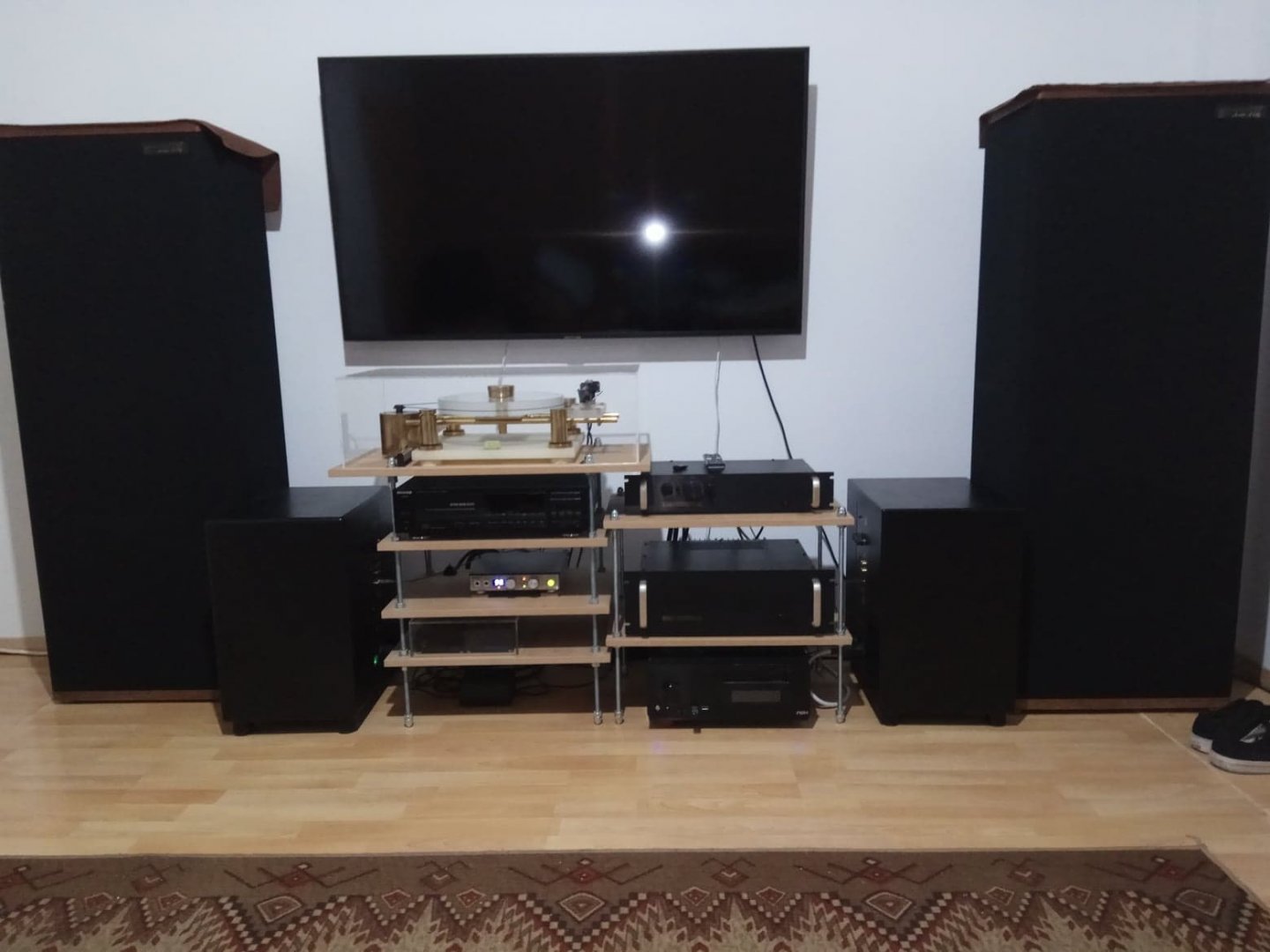

Ωραια τα δυο, αλλα πως βαζεις τέσσερα?
334
266
εβαλα ενα sub, και ναι, ομολογω πως χωρις αυτο, ακομα και τα Polk SDA SRS 2.3 TL ακουγονται κουδουνιστρες
χωρις αυτο, αλλα χαρις τον αγαπητο zizik που ειχε ενα ιδιο και δεν το χρησιμοποιουσε πλεον, εβαλα και
δευτερο, και ναι ομολογω πως ειναι ακομη καλυτερα τα πραματα, αλλα ελα που γλυκαθηκα και μου μπαινουν
ιδεες για τεσσερα, αλλα οι προενισχυτες που εχω, και αυτος που χρησιμοποιω και ο δευτερος που εχω στην ακρη,
οδηγουν ως δυο τελικους, ενας ο τελικος των κυριως ηχειων και δευτερος που οδηγει τα subs, ενα για καθε καναλι,
με τεσσερα subs, τι?, RCA splitter?

Η απαντησεις που θα παρεις φανταζομαι θα ειναι να αγορασεις ενα minidsp, να βαλεις την εξοδο του προενισχυτη πανω σε αυτο και μετα απο τις 4 εξοδους του minidsp πανω στους τελικους, ωστε να κανεις το ρυθμισμα και να εχεις ανεξαρτητο κοντρολ για καθε σαμπ. Μερικοι θα σε χρεωσουν και €50 για τη συμβουλη... :roflmao:

ποιο minidsp?

Αυτό ακριβώς.
Είτε βάζεις μεσοβέζικη λύση σε 2 ζεύγη bridged τα 2 sub sets, είτε παίρνεις ένα minidsp ( π.χ. 2x4 HD ) και του δίνεις το ένα input από τον pre, και από εκεί βγάζεις 4 subs ).
H λύση με το miniDSP επιτρέπει φυσικά πολύ περισσότερο tweaking για την ενσωμάτωση και το eq των subs όποια και αν είναι αυτά.

το πρωτο πως ακριβως θα γινει?

RCA splitter ( 1 in -> 2 out ) [ υποθέτω πως έχεις ενισχυτή που έχει 2 sub pre-outs ]

Ας μην παραλείπουμε όποιον θα έλθει χωρίς αμοιβή να προσγειώσει την κατάσταση...Τα τεμάχια sub δεν φτάνει ν'αραδιαστούν όπου θα βόλευε σε δεδομένο χώρο...Χρειάζεται διερεύνηση τοποθέτησης.συγχρονισμός με τα main ηχεία και ισοστάθμιση.Η χρήση miniDSP είναι βήμα στην ορθή κατεύθυνση,το 2Χ4 σημαίνει 2 κανάλια εισόδου που καταλήγουν σε 4 έξόδου.Εφόσον τα δύο από την έξοδο θα συνδεθούν με τελικούς που οδηγούν τα main,τότε και πάλι...2 θα ήταν τα διαθέσιμα για sub....Επομένως θα έπρεπε εκτός από splitter ανά κανάλι,να γίνει συμμετρική τοποθέτηση τεμαχίων ώστε να υπάρχει συνάφεια καθενός ζεύγους sub με το αντίστοιχο main και η αρχιτεκτονική setup να ήταν σταθερά 2.2.
Χρειάζεται δε να εμπλακούν οι έξοδοι του miniDSP για οδήγηση των main,εφόσον οι διαθέσιμοι προενισχυτές δεν διέθεταν δικό τους ενσωματωμένο επεξεργαστή για κροσάρισμα μεταξύ sub & main...

ναι, δυο pre-outs εχει, αλλα για τεσσερα subs θελουμε τρεις, αλλα απ'οτι ειδα και μεσα στον προενισχυτη η δευτερη pre-out σε σειρα με την πρωτη ειναι οποτε κατι σαν splitter ειναι και εσωτερικα

Αν ο ενισχυτής διέθετε tape out θα μπορούσαν να συνδεθούν εκεί επιπλέον subs,εισάγοντας όμως κατόπιν πρόσθετο master volume από ψηφιακό player ή DAC/Pre.Δεν είναι όμως δόκιμο αυτό,αφού δεν παρέχεται έτσι δυνατότητα επεξεργασίας στο σήμα.

ναι, εχει φυσικα tape outs, αλλα προτιμω κανονικα το σημα απο pre-outs αφου το sub στην ουσια ειναι ενας τελικος ενισχυτης με ενσωματωμενο ηχειο, η ενα ενεργο ηχειο με ενισχυτη στην πλατη

Επόμενο στάδιο λοιπόν...Με απλό splitting στο σήμα από την επιπλέον προενισχυτική έξοδο καταλήγουσα σε sub,θα ισχύει παράλληλη σύνδεση των πρόσθετων sub με τα πρώτα.Αυτό συνεπάγεται σημαντική μείωση στην αντίσταση εισόδου που θα βλέπει ως φορτίο η έξοδος προ,οπότε ενδέχεται να μην υφίστανται ικανοποιητικές συνθήκες οδήγησης...
Εναλλακτική επιλογή ως προς αυτό το στοιχείο θα ήταν η σύνδεση πρόσθετων sub με daisy chaining στα πρώτα,δηλαδή εν σειρά και όχι παράλληλα,εφόσον - εννοείται - το ένα τουλάχιστον ζεύγος sub διέθετε κατάλληλες εξόδους γι αυτόν τον τύπο σύνδεσης...συνεπάγεται ότι σ'ένα ζεύγος daisy chained τα επιμέρους sub του ζεύγους θα δέχονταν ομοειδές σήμα ,προερχόμενο λ.χ. από το ίδιο κανάλι ή δύο κανάλια μαζί,ανάλογα με την επιλεγείσα αρχιτεκτονική στο setup...
Εξακολουθεί βεβαίως να υφίσταται ανάγκη για κατάλληλη διευθέτηση τεμαχίων κι επεξεργασία στο σήμα.

Αν κροσάρεις τα κυρίως απο τα δύο sub,σου μενουν 2 pre outs για τα άλλα 2 (sub)....Αν υπάρχει η δυνατότητα αυτή στα sub...
