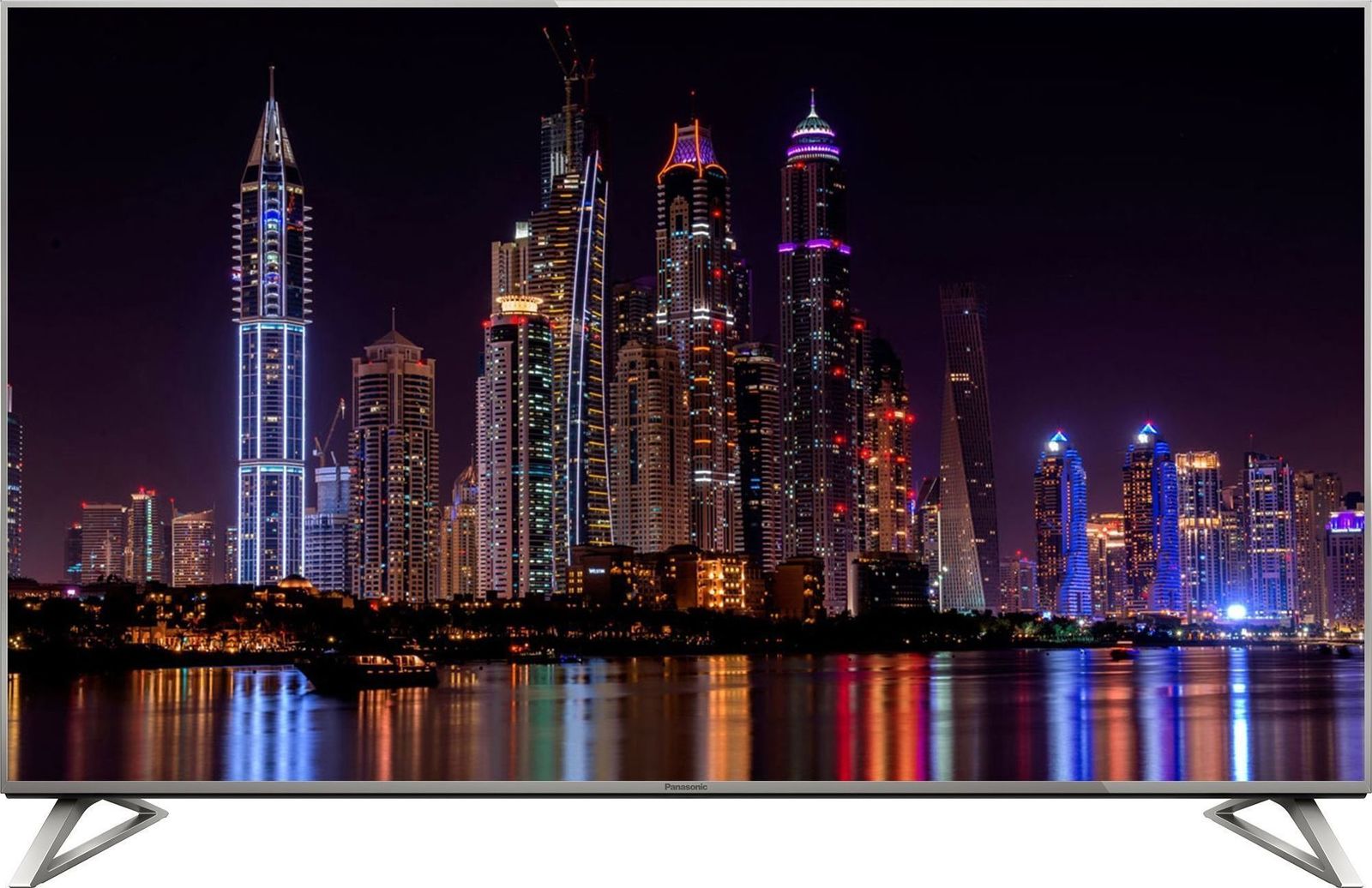

1)Απόσταση θέασης.
Στα 3 μετρα και κατι ψιλά!
2)Χρήση αυτής.
Θα είναι monitor υπολογιστή ουσιαστικά. Ο ηχος δεν με ενδιαφέρει !
3)Χρηματικό όριο που θέλετε να κινηθείτε.
:1399:p
4)Ενδιαφέρον σε επιπλέον χαρακτηριστικά.
HDR
5)Αν έχετε δεί κάποιο-α μοντέλα που σας κέντρισαν το ενδιαφέρον καλό θα ήταν να βάζετε κάποιο λινκ αυτού/ων.Κάνετε την αναζήτηση πιό ευκολή και γρήγορή για τυχόν συμβουλές ή αντιπροτάσεις:126:
https://www.skroutz.gr/s/8847234/Panasonic-TX-58DX700.html
