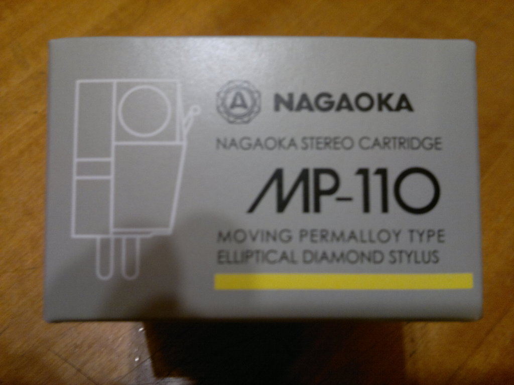

ακίδα κεφαλής με διάρκεια ζωής 150-200 ώρες
Mr Spock
demokratischer - sektor
19.035
53.546
. . . είναι δυνατόν , την αγόρασε συνφορουμίτης ,μου το είπε και δεν μπορώ να το πιστέψω . . .
842
715
Δεν είναι και φθηνή εν το μεταξύ. Όλα τα μοντέλα τους άραγε σε αυτή τη διάρκεια να κινούνται; Ήθελα να δοκιμάσω μια και μου κόπηκε η φόρα τώρα.

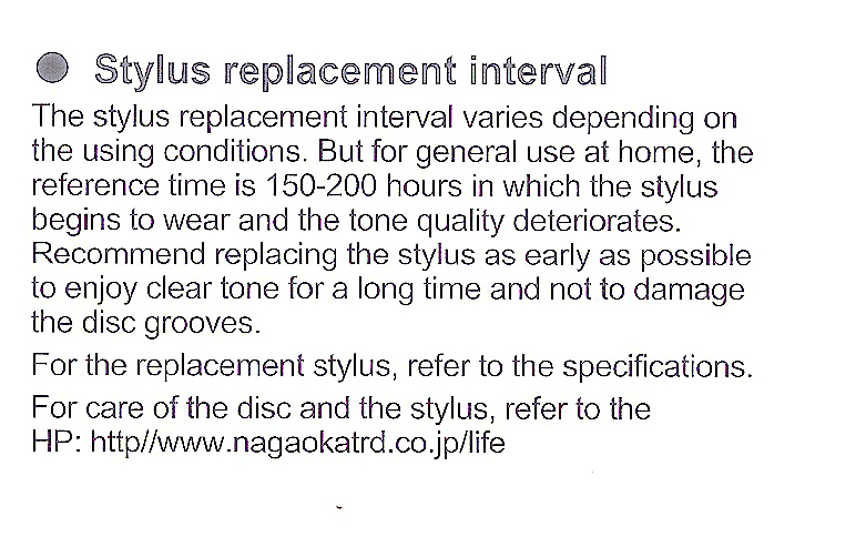

- εμένα μου φαίνεται αδιανόητο , από τι είναι φτιαγμένη ; και όχι τίποτα άλλο , αλλά την έχω συστήσει και σε άλλους :(

- και εάν τελικά ισχύει αυτή η πολύ μικρή διάρκεια ζωής , πως εξηγείται ; . . . έχετε ξανακούσει-διαβάσει-διαπιστώσει κάτι ανάλογο σε άλλη ακίδα ;
429
446
Nagaoka and Jico mention the amount of hours during which the stylus will perform to "as new" specification, for the lowest quality stylus that passes through their QA system.... an Average quality stylus would do better and a high quality outlier would do much better.
They are not saying it will sound "bad" after 150 hours, just that at that point the performance might start to dip below the new specification....
"Lifetime" based on this measure tends to be (according to Jico)
Conical/Spherical 250hrs
Eliptical 150hrs
Line contact basic 400hrs (Shibata, HE)
Line contact exotic 500hrs (MicroLine, MicroRidge, VdH, FG)
Other parameters that affect lifetime:
Use of lubricants (Stylast, GruvGlide)
Cleaning of records (cleaner means stylus lasts longer!)
Meticulous users have reported lifetimes of over 3000hrs during which they are still satisfied with performance.
Others have reported that they had not realised how much performance has degraded until they heard a new stylus - the slow degradation over 00's of hours leads to gradual dissatisfaction without realising that it is stylus wear...

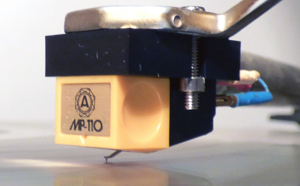

...δεχεται (το) επομενο ανταλακτικο...jp-150?
Αξιοπρεπεστατη κεφαλη παντως :)
Ακριβως αυτο ειναι το νοημα του σχολιου.ΟΛΕΣ αρχιζουν απο ενα χρονικο διαστημα και μετα να φθειρονται σε σχεση με μια καινουργια.Η nagaoka και η jico φαινεται να ειναι απο τους λιγους που δινουν αυτη την πληροφορια?Ποιος ξερει.Μια jico sas που χρησιμοποιω ακομη και δεν αλλαξα,θα εχει ισως πανω απο 1000 ωρες.Μια nagaoka MΡ-200 που εδωσα με ενα πικαπ σε φιλο και ειχε περιπου 600 ωρες πριν περιπου εναμισι χρονο,ακομη δουλευει ενταξει.Αληη μια εταιρεια που δινει χρονο ζωης στις ακιδες της ειναι η ΖΥΧ περιπου 2000 ωρες.Αναλογα με το κοστος , η εικονα ειναι η ιδια θα ελεγα για ολες.Εν ολιγοις καμια ακιδα δεν προκειται να μην αρχισει να φθειρεται μετα απο καποιες ωρες ειτε το λεει ο κατασκευαστης ειτε οχι.
Ναι
Αν οντως ισχυει για μια εταιρεια σε αυτες τις τιμες ισχυει για ολες . Π.χ γιατι να μην ισχυει για μια ΑΤ-95Ε η μια ΟΜ10?Kαι αν η κεφαλη δεν ειναι ρυθμισμενη σωστα απο την αρχη,θα αρχισει να φθειρεται ισως και πιο νωρις και ανομοιομορφα,οπως ενδεχομενως και οι δισκοι.
