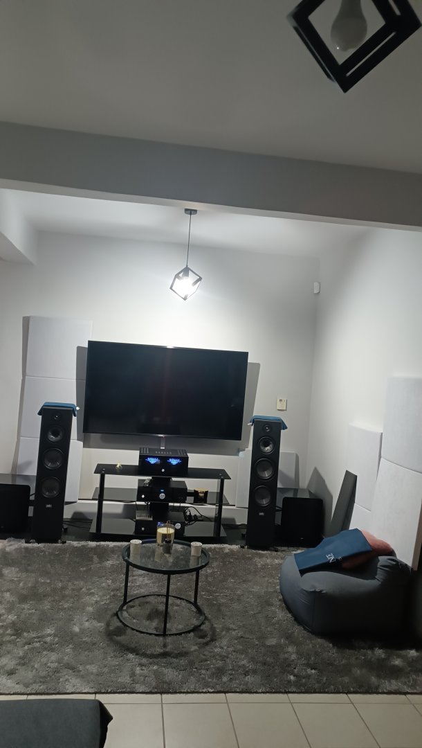

Καλησπέρα σας θα ήθελα τις προτάσεις σας για να εγκαταστήσω σωστά τα πάνελ vicoustic cinema premium round τα οποία είναι 8 σε πρώτη φάση ο χώρος είναι σαλοκουζινα τετραγωνικά δεν γνωρίζω ακριβώς .. ο χώρος που ακούω είναι 1.80μ από tweeter με tweeter δεξι- αριστερό ηχείο με απόσταση θέσης στο 2.30 περίπου .. η πρώτη 8αδα πάνελ λέω να μπουν ταβάνι .. και άλλη μία 8αδα η οποία θα μπει πίσω από το αριστερό ηχείο στα 3 κομμάτια.. αλλα 3 κομμάτια στο δεξι ηχείο από πίσω αλλά επειδή εκεί υπάρχει γωνία να πιάσει και τους 2 τοίχους δηλαδή με καμπύλη... Και τα 2 τελευταία στην δεξιά ελεύθερη πλευρά του τοίχου η οποία είναι θα έλεγα αρκετά κοντά στο ηχείο περίπου στα 40 εκατοστά.. τα ηχεία από τον πίσω τοίχο είναι στην απόσταση 0.50μ μισό μέτρο δηλαδή.. το δάπεδο από το ταβάνι έχει ύψος 2.80μ νομίζω πως θεωρείτε ψηλοταβανο .. ανεβάζω και φωτό του χώρου μπας και βγάλουμε κάποια άκρη...
Τώρα τα έχω βάλει πρόχειρα για δοκιμές...

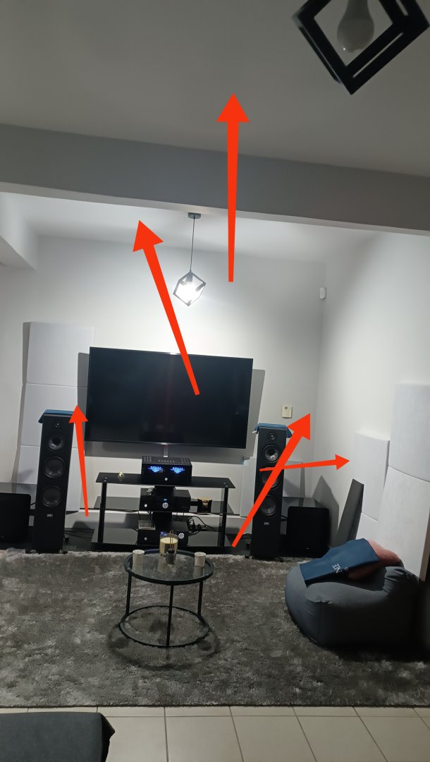

Κάπως έτσι έλεγα με τους αριθμούς πάνελ 8 ταβάνι ..4 από την μια πλευρά που είναι τα κόκκινα βέλη και από την άλλη πλευρά του ταβανιού αλλά 4.. και τα υπόλοιπα 8 όπως είπα πιο πάνω εάν είναι σωστά...
