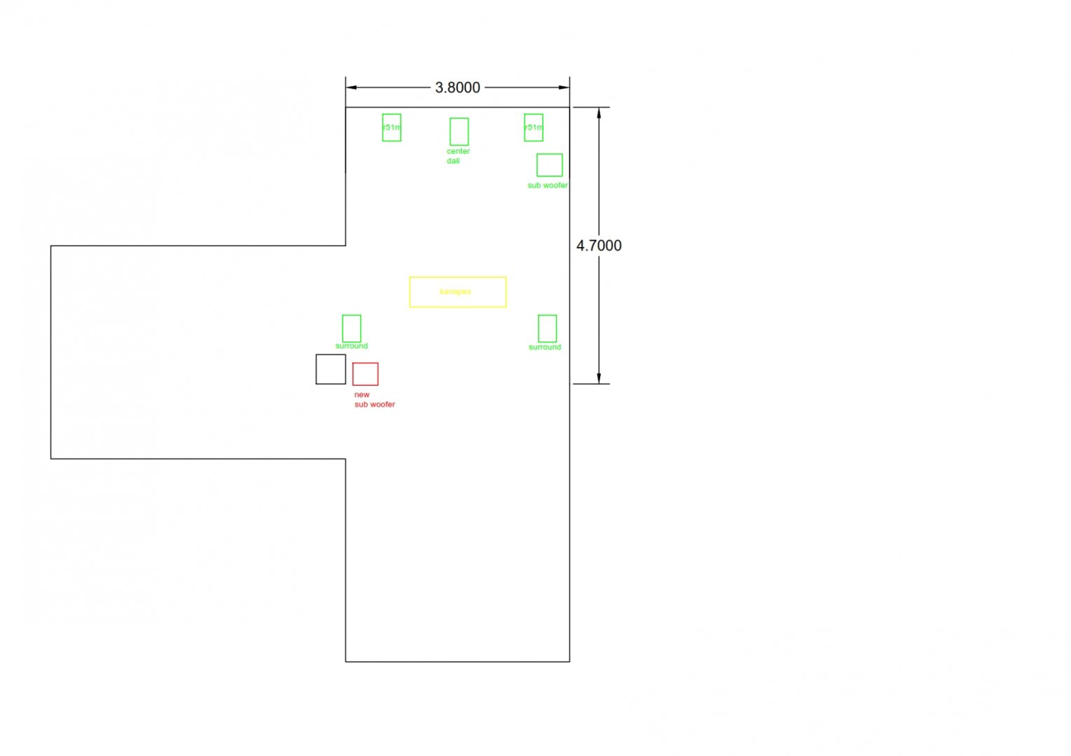

σε ενα χωρο περιπου 40 τ.μ. (ειναι ενιαια η κουζινα με το σαλονι αλλα εμενα με ενδιαφεριε μονο το σαλονι 40 τ.μ.) εχω εναν ενισχυτη yamaha rxv 361 , 2 klipsch r51m , και ενα κεντρικο dali. To sub woofer μου ειναι ενα c4 kef το οποιο για να παιξει ικανοποιητικα το εχω ρυθμισμενο απο τον ενισχυτη του σε level στα 3/4 και +6db. απο ποιοτητα ομως δεν μαρεσει , δεν με γεμιζει και θα ηθελα να ρωτησω αν αξιζει να βρω καποιιο subwoofer εως 300 ευρω περιπου το πολυ 400 που θα ακουγα αισθητη διαφορα η σε αυτα τα λεφτα δεν αξιζει η αλλαγη του kef c4.
Αν μπορουσατε να μου προτεινετε και καποιο θα ειμαι ευγνώμων.

Πρόσθεσε άλλο ένα, μην αλλάξεις. Αρκεί να τοποθετηθούν σωστά.

βασικα λογο χωρου και γυναικας που γκρινιαζει , δεν θα παω για δυτερα. αν βαλω ενα 12¨¨ με πολλα watt θα δω διαφορα λες με το kef , σε θεμα ποιοτητας με ενδιαφερει και οχι να τριζουν τα ντουβαρια

Για λόγους ποιότητας χρειάζεται να προσθέσεις κι άλλα σαμπ.
Για να τρίζουν τα ντουβάργια, πέτα αυτό που έχεις και βάλε ένα 36" ή δύο 18".

ωραια επειδη με ενδιαφερει η ποιοτητα , κραταω το kef και κοιταω να παρω ενα 2ο. το δευτερο που θα παρω να κοιταξω να ειναι 8¨¨ και αυτο για να ειναι στην ιδια ενταση περιπου με αυτο που εχω;

Ναι, ίδιο.
Αν βάλεις ένα σχεδιάγραμμα του χώρου, θα μπορούσαμε να βρούμε τις πιθανές καλύτερες θέσεις τοποθέτησης των σαμπ.
Οι καλύτερες θέσεις τοποθέτησης, θα οδηγήσουν σε καλύτερο ήχο, πιο ομοιογενές μπάσο, με τα λιγότερα προβλήματα στάσιμων και ακυρώσεων.
Για το καλύτερο δυνατό αποτέλεσμα, όσον αφορά ομοιομορφία και ποιότητα, ένας ειλικρινής συμβιβασμός είναι τα 4 σαμπ. Κάποιοι (ονόματα δε λέμε) επιμένουν στα 8, αλλά άστους να λένε.
Και φυσικά, για στάθμες και δονήσεις, τα 8" είναι για μεσαία, ούτε καν πλησιάζουν το μπάσο, εκεί θέλει πολύ μεγαλύτερη συνολικά επιφάνεια μεγαφώνων, όπως γίνεται στις επαγγελματικές εφαρμογές, ντανες μεγάλων (18"+) σαμπ.

σκεφομουνα να παρω ασυρματο
Υπάρχουν ανταπτοράκια.
Εφοσον ειναι σαλόνι, βολεύουν τα μικρά σαμπ γιατι κρύβονται εύκολα.
Θα χρειαστείς και κάποιον να τα ρυθμίσει.

Η λύση προτάθηκε και είναι καλή. Όταν αγοράσεις το sub, επανερχόμαστε με βοήθεια στην τοποθέτηση.
