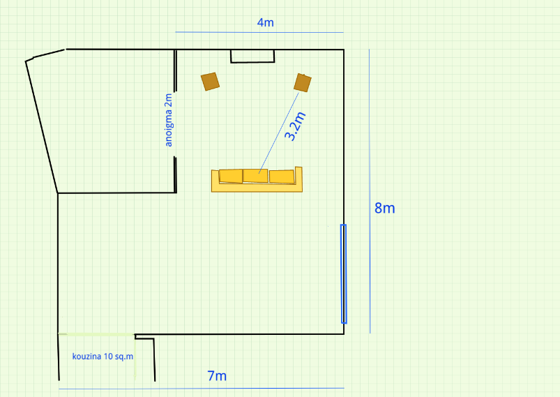

Κατ'αρχήν μιλάμε για σαλόνι, χώρος (εντελώς) απεριποίητος ηχητικά με λίγα έπιπλα και αντικείμενα,
συνολικά περίπου 65 τ.μ μαζί με παρακείμενο ημιϋπαίθριο και κουζίνα που δεν απομονώνεται με πόρτα.

απόσταση ακρόασης 3-3,5 μέτρα.

Αν θέλετε άποψη του χώρου, έκανα ένα σχηματάκι (online, δεν μπορούσα να γράψω ελληνικά)
Τι λέτε;
όλες οι απόψεις καλοδεχούμενες

ποσα λ7 θελεις να χαλασεις περιπου ;
....μια χαρα ειναι ο χωρος σου για κοινοχρηστος...
δεν κανεις καμια μετρηση πριν αγορασεις ;

αναφερεις καπου το μπατζετ σου ?
λεφτά 3000 και τα ηχεία μου που θα δώσω,
αλλά πάω και άλλα 1000 πιο πάνω αν υπάρξει λόγος
μέτρηση πριν αγοράσω;
θα είχε νόημα αν μετά πήγαινα σε τελείως διαφορετικό setup;
ή θα βοηθούσε για να δω προς τα που να πάω;

Αφού σου αρέσουν αυτά που έχεις πιστεύω ότι με 2 sub θα είσαι κομπλέ. Πρέπει όμως να κάνεις κάποιες στοιχειώδεις μετρήσεις έτσι ώστε να μπουν όλα στις σωστές θέσεις και ρυθμισμένα σωστά.

καταρχην θα εβλεπες τι ακους...
.....μετα βλεπεις που θα πας γιατι ξερεις και τι κανει ο χωρος σου.

subs σαν ποια δηλαδή;
και χρειάζομαι κάτι επιπλέον ή κάνει το sub τη δουλειά το τι θα περάσει στα ηχεία;
σόρυ για την ασχετοσύνη, τόσα νήματα έχω διαβάσει, αλλά μάλλον το μυαλό μου αρνείται να προσαρμοστεί σε κάτι παραπάνω από ενισχυτή + 2 ηχεία

οκ, κατάλαβα
για μετρήσεις, ψάχνω στα μαγαζιά του χώρου ή αλλού;
αν έχετε και προτάσεις δεκτές (ακόμη και σε πμ)
για τι κόστος μιλάμε χοντρά χοντρά;

Τα sub έχουν ρυθμιστικά αλλά.πρέπει να ξέρεις τι να κάνεις. Υπάρχουν εδώ 2-3 που κάνουν αυτή τη δουλειά επαγγελματικά. Αν θέλει κάποιος.να τους γράψει..
Βέβαια μπορεί να σε.βοηθήσει και.χομπίστας..

αν πάω αυτόν το δρόμο, προφανώς θα χρησιμοποιήσω τις υπηρεσίες κάποιου ειδικού,
δεν έχω τις γνώσεις ούτε την όρεξη να μάθω

Αν πουλούσες Dac και pro πόσα θα έπαιρνες;
από το DAC ψίχουλα, ο προ μπορεί 1500-2000; λίγο παραπάνω; δεν ξέρω

Καλημέρα και από μένα,
Φίλε KiriakR, έχεις πολύ καλά μηχανήματα, μπράβο, προ+τελικος εκμεταλλεύονται πλήρως τα ηχεία σου δε χρειάζεται να κάνεις καμία αλλαγή θα χρειαστείς πάνω από +5000 ευρώ για καλυτέρα ίσως ηχεία.
Τώρα αν θέλεις μπουμ-μπουμ παίρνεις όντως 2 sub και καθάρισες.
Σου προτείνω δύο.
SVS SB-2000 PRO γύρω στο 1000αρικο το ένα, υπάρχει και πιο ακριβό μοντέλο.
ARENDAL 1723 γύρω στο 1300αρι το ένα.
Στο ARENDAL με έχει παρασύρει ο ankokdog που είναι λάτρης !!!!!

2 sub και καθάρισες νομίζω δεν είναι τόσο απλό .
Που θα τα συνδέσει ;
Θέλει mini dsp ;
Πριν η μετά τον pre ;
Θέλει μάστορα καλό να τα σετάρει...

Σε ολόκληρομενο δυκαναλο μπορεί να γίνει;αν βάλεις mini dsp ξεμπερδευεις με τα sub;;;
