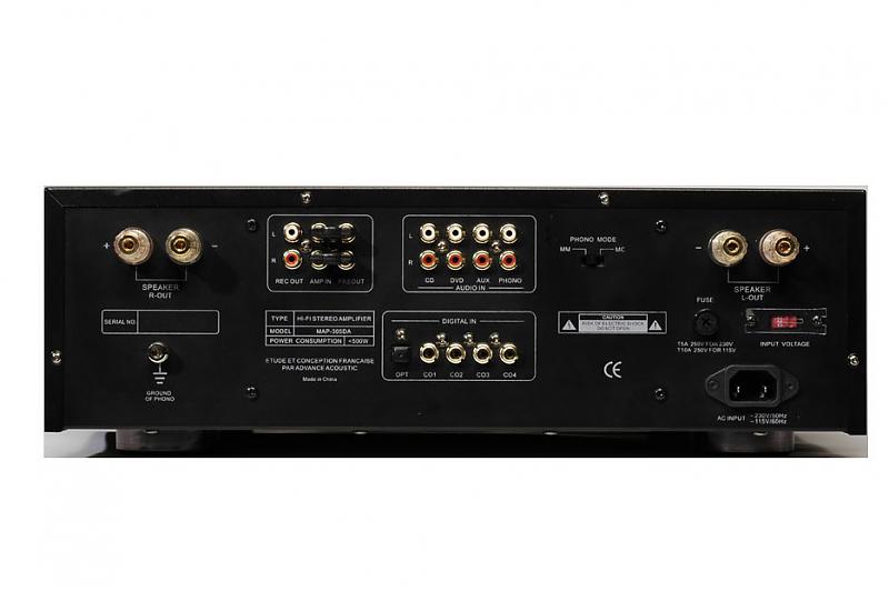

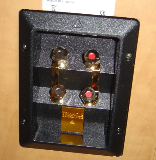

Επισυνάπτω εικόνες για το πίσω μέρος του ενισχυτή, το πίσω μέρος των ηχείων, και το κομμάτι από το manual των ηχείων για την διπλοκαλωδίωση.

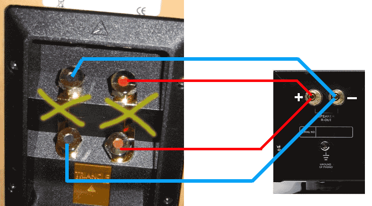

-με τον ενισχυτή αυτόν μπορώ να διπλοκαλωδιώσω ή μόνο με ενισχυτή που παίρνει δύο ζεύγη ηχείων γίνεται διπλοκαλωδίωση;
Βεβαίως ναι, αρκεί να τον συνδέσεις σωστά, όπως δείχνει το άτεχνο σκαρίφημά μου. Δηλαδή, από τον θετικό πόλο του ενισχυτή ξεκινούν δύο καλώδια, καθένα από τα οποία καταλήγει στον αντίστοιχο θετικό (κόκκινο) πόλο του ηχείου, ενώ το αντίστοιχο συμβαίνει και με τον αρνητικό πόλο του ενισχυτή. Πρώτα όμως, πρέπει να αφαιρέσεις τις λάμες που συνδέουν τους ομόχρωμους πόλους του ηχείου.

-Αν ο ενισχυτής δεν διπλοκαλωδιώνει σε ποιές δύο από τις τέσσερις τρύπες του ηχείου πρέπει να συνδέσω το καλώδιο;
Φυσικά, μπορείς να συνδέσεις τα ηχεία σου με μονοκαλωδίωση, και αυτό μπορεί να γίνει συνδέοντάς τα σε οποιονδήποτε από τους δύο πόλους του ηχείου. Δες και το σχετικό σκαρίφημα.
Αγαπητέ Κώστα αφού σε ευχαριστήσω θερμά για τον χρόνο και τον κόπο να μου δώσεις τόσο εμπεριστατωμένη απάντηση παίρνω το θάρρος να ζητήσω μια μικρή διευκρίνηση: ο τρόπος που περιγράφεις παραπάνω απαιτεί αν κατάλαβα καλά ΔΥΟ ξεχωριστά καλώδια για κάθε πόλο , έτσι;
Αν το καλώδιο είναι ένα όπως αυτό πχ http://www.kimber.com/Products/LoudSpeakerCables/8PR/8PR.aspx
το οποίο έχει όπως λέει "The construction consists of eight brown and eight black conductors" και απλώς μοιράσουμε τα οχτώ καφέ σύρματα ανά τέσσερα στους δύο ομόχρωμους πόλους του ηχείου και τα άλλα οχτώ επίσης ανά τέσσερα στους άλλους δύο ομόχρωμους πόλους του ηχείου, αυτό είναι διπλοκαλωδίωση;
Ή αν δεν είναι διπλοκαλωδίωση ,προσφέρει (θεωρητικά τουλάχιστον) κάτι καλύτερο από το να συνδέσω τα οχτώ ομόχρωμα σύρματα του καλωδίου σε ένα πόλο του ηχείου και τα άλλα οχτώ στον άλλο;

...Αν το καλώδιο είναι ένα όπως αυτό πχ http://www.kimber.com/Products/LoudSpeakerCables/8PR/8PR.aspx
το οποίο έχει όπως λέει "The construction consists of eight brown and eight black conductors" και απλώς μοιράσουμε τα οχτώ καφέ σύρματα ανά τέσσερα στους δύο ομόχρωμους πόλους του ηχείου και τα άλλα οχτώ επίσης ανά τέσσερα στους άλλους δύο ομόχρωμους πόλους του ηχείου, αυτό είναι διπλοκαλωδίωση;...
Ναι. Και, πιθανότατα, είναι προτιμότερη αυτή η σύνδεση από την μονοκαλωδίωση (οκτώ καφέ στον ένα πόλο και οκτώ μαύρα στον άλλο).

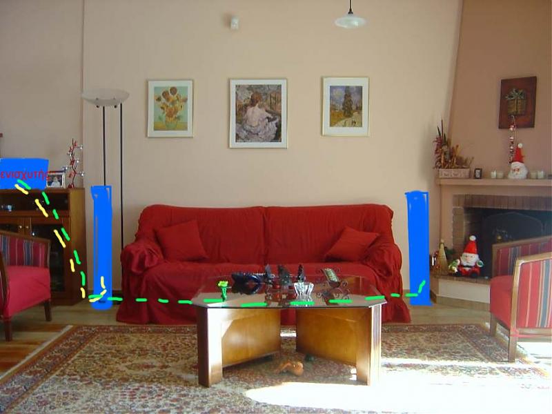

- Τα 5,5μ + 5,5μ που αναφέρεις είναι αποστάσεις από τον ενισχυτή σε κάθε ηχείο?
Ρωτάω, διότι αν είναι οι πραγματικές αποστάσεις είναι ΤΕΡΑΣΤΙΕΣ, ενώ αν είναι με βάση το σκεπτικό ενδεχόμενης διπλοκαλωδίωσης (δηλαδή οι μισές) είναι απλά ΜΕΓΑΛΕΣ. Σε κάθε περίπτωση τόσο μεγάλες αποστάσεις μεταξύ των ηχείων σου θα δημιουργήσουν σοβαρά προβλήματα στην επίτευξη στερεοφωνίας.
Υπάρχει πάντα και η περίπτωση να χρειάζεσαι τόσο καλώδιο για να κάνεις καμιά απίστευτη διαδρομή στις γωνίες του δωματίου (και να μην φωνάζει έτσι η γυναίκα), αλλά και αυτό είναι κάτι που πρέπει οπωσδήποτε να αποφύγεις.

Τα ηχεία μεταξύ τους απέχουν γύρω στα 2.6 μέτρα. Απλώς ο ενισχυτής δεν είναι ανάμεσά τους αλλά αριστερά από το ΑΡ ηχείο (όπως τα βλέπω) από το οποίο απέχει 80 εκατοστά περίπου. Δηλαδή το ΔΕ ηχείο απέχει από τον ενισχυτή γύρω στα (2.6+0.8) 3.4 μέτρα σε ευθεία αλλά για να είναι το καλώδιο στο δάπεδο πίσω από καναπέ και σύνθετο θα φτάσει γύρω στα 4.2 μέτρα (και όχι 5.5).
Όπως και νά'ναι οι αποστάσεις είναι αυτές και δυστυχώς δεν μπορεί ν'αλλάξει κάτι.
Ναι, αυτό εννοώ, (στο είπε και ο Cpt.). Από κάθε πόλο του ενισχυτή ξεκινούν δύο ομάδες αγωγών, καθεμιά από τις οποίες καταλήγει στην ανάλογη υποδοχή του ηχείου. Πάντως, μάλλον είναι καλύτερα να τα συνδέσεις με μονοκαλωδίωση, να τα αφήσεις έτσι κανένα δίμηνο, ώστε να τα συνηθίσεις, και μετά να κάνεις διπλοκαλωδίωση. Εάν κάτι σε βγάλει από τη συνήθεια, θα είναι πολύ πιο εύκολο να το ανιχνεύσεις και να το αξιολογήσεις.
Επίσης, κάτι άλλο σημαντικό. Εάν το τζάκι είναι σε λειτουργία, το δεξί ηχείο θα περνά πολύ άσχημες στιγμές, καθώς θα απειλείται άμεσα. Μήπως μπορείς να τα τοποθετήσεις κάπου αλλού; Εκτός κι αν το παίρνεις από εκεί, όταν καίει το τζάκι...

Παιδιά τελικά πήρα ένα καλώδιο Bandridge Profitgold (ή κάπως έτσι) 2.5mm με 2.5 ευρώ το μέτρο και ακούω μια χαρά προς το παρόν (εντυπώσεις προσεχώς). Αργότερα θα το ψάξω για καλώδια με την ησυχία μου και χωρίς πίεση χρόνου και άγχος.
Όσον αφορά το ηχείο δίπλα στο τζάκι, όταν είναι αναμμένο το τζάκι το ηχείο πηγαίνει τέρμα πίσω στον τοίχο με το πλάι.
