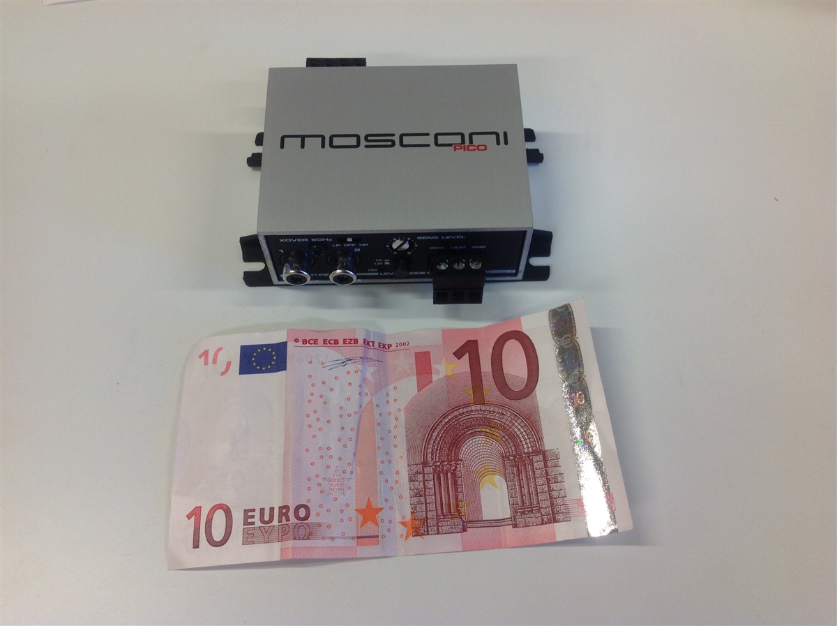

Ένα πολύ μικρό σαμπάκι 8 η 10ν ίντσών σε κουτί έως 18 λίτρα στο 10ιντσο.
Ενισχυτής 4κάναλος 4χ100 φηφιακός με ενσωματωμένο επεξεργαστή (DSP) διαστάσεων (15χ15χ4) cm και κοιτάς αφ ̓ υψηλού τα volvo (καλοπροαίρετα) με την super έκδοση ήχου!!!!!
Όλα τα "λεφτά" είναι η ρύθμιση του DSP.
