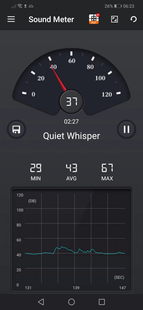

Δεν έχω άποψη πόσο αθόρυβα είναι τα άλλα, ο DD8L δεν είναι. Σε απόλυτη ησυχία τον ακούς. Στο 1m με το κινητό. 40db περίπου - +.

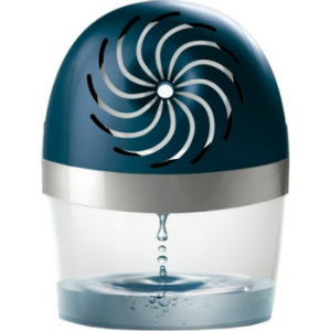

Τα είχα αυτά τα μπολάκια. Για παιχνίδια καλά είναι.
Τώρα αυτά τα σακούλια πρώτη φορά τα βλέπω, αλλά δεν μου γεμίζουν καθόλου το μάτι, όταν ο Meaco βγάζει 2lt νερό κάθε 8 ώρες.

Τα σακουλακια, κουτακια κλπ ειναι λογικο να μην εχουν την ιδια αποδοση αφου ειναι παθητικα και οχι με βεβιασμενη κινηση... δεν ειναι ολα τα ιδια,και φυσικα δεν εχει δωσει και καποιος 100+ ευρω σε σακουλακια :sneaky: ....
Ολα φυσικα ειναι μετρησιμα.... θορυβος,μοιρωδιες,καταναλωση,αποδοση,vfm...
