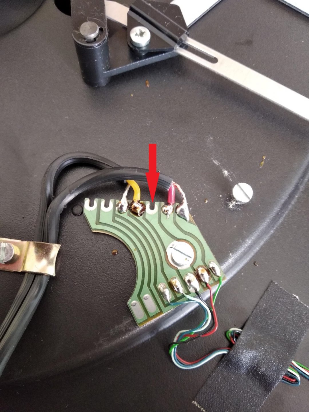

Επίσης βλέποντας την πλακέτα είδα μια ελάχιστη οξείδωση στην βίδα κάτω από την πλακέτα, και το καλώδιο της γείωσης από την άλλη πλευρά στο αέρα.
Καθάρισα την οξείδωση . κόλλησα ένα εξτρα καλώδιο γείωσης και το συνέδεσα σε σειρά με την βίδα που αρχικά είχε το πικαπ την γείωση του.
Κάνοντας λοιπόν τις παραπάνω παρεμβάσεις και ο ήχος βελτιώθηκε αρκετά και ο θόρυβος μηδενίστηκε. Οπότε μάλλον λόγω ηλικίας ήθελε την συντήρηση του.
