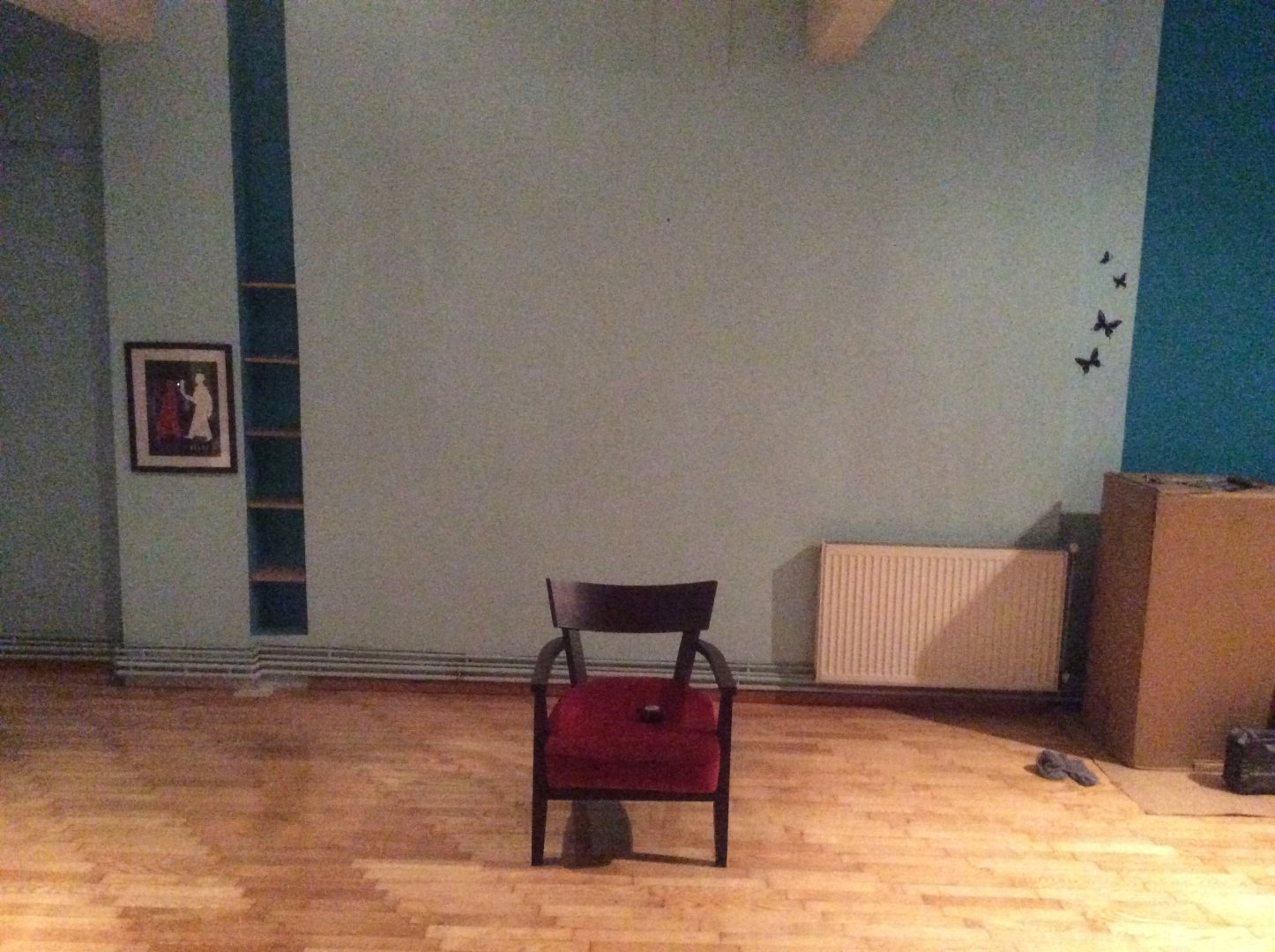

Λεω να στήσω ενα hc και τα μηχανήματα για να ακούω τις μουσικές μου. Ο χώρος τοποθέτησης ηχειων και οθονης( πλακάκι ) έχει διαστάσεις 2,2 Χ 3,6 Χ 3,00 . Η θεςη ακρόασης μπορεί να παίξει μπρος πιςω ανάλογα με το άνοιγμα των ηχειων
Ο χώρος που αρχίζει το ξύλινο πάτωμα , φάτσα στην οθόνη προβολής , έχει μήκος προς τα πιςω 3,40
Σχετικα με τον σχεδιασμό τωρα
1 . ξήλωμα του υπάρχοντος ξύλοτύπου και τοποθέτηση 10 cm απορ + διάτρητη 8χ18 knauf σε όλο το Π του χωρου
2. Ταβάνι, διαμόρφωση ως εξής: 15 cm κενό απο πλακα + 10cmαπορ.+ διάτρητη ( πλεονασμός αλλά μικρό τα κακό ) + διάχυση
3. Κατασκευή DIY και τοποθέτηση, προβολικα , diffuser skyline ΠΑΝΤΟΥ ......
4. Εχω το ελεύθερο .........να το κανουμπ@@τανα!!!!!! 1572535D-2948-4A81-B680-BD31C1DA1723.jpeg C2CFA0E9-4EA4-470B-98FB-F572706B5061.jpeg 1FE21778-2F47-41E0-A806-34EA25246BF2.jpeg 6FC59999-8046-4A96-A68B-2C1E81827BAB.jpeg 7E6C86E1-0A65-4D54-9951-337F0DDEB5C8.jpeg
.....παμε καλά με το σχεδιασμό Η πρέπει να γενεί κατι άλλο ???? Ευχαριςτω παίδες

@Ira1987 εφόσον υπάρχει έτοιμος χώρος με ελευθερία σε επεμβάσεις και τελική διαμόρφωση, θα σου πρότεινα να συνεργαστείς με κάποιον επαγγελματία για να σου κάνει μια μελέτη του χώρου. Θα ξέρεις ακριβώς πώς και προς τα πού θα κινηθείς από όλες τις απόψεις (συνολικό κόστος, μηχανήματα, ηχεία κτλ).

....αυτο θα γίνει........by the book( Σαλονικα βλέπεις) τολμά μετά να κυκλοφορήσεις με την αστυνομία του αουντιο να κόβει βόλτες !!!!!!!ουτε στον εχθρό μου
Μου δίνεις την ευκαιρία να ρωτηςω .....να φτιάξω το χώρο όπως προτείνουν σε τόσα three οι επαΐοντες και μετά να έρθει το ιππικό για τα σχετικα Η....?????

Φίλε, ο χώρος είναι το σημαντικότερο στοιχείο του οτιδήποτε σχετικό με ήχο κι εικόνα. Ζήτα να σου κάνουν μελέτη και μετά έπονται όλα τα υπόλοιπα.

συμφωνώ μαζι σου, αλλωςτε θα βάλουν τη σφραγίδα τους, αλλά για να βάλω γυψοσανίδες , απορρόφηση και διάχυση πρέπει να κάνω πρώτα μετρήσεις ????? για τον συγκεκριμένο Άδειο χώρο ?

Ναι. Για να βάλεις το οτιδήποτε με οποιαδήποτε σειρά, προηγείται η μελέτη του χώρου!
Σε διαφορετική περίπτωση, μπορείς να κάνεις αυτό που νομίζεις κι αναφέρεις και κατόπιν να "τρέχεις" να διορθώνεις (όχι χωρίς κόστος) τα όποια προβλήματα παρουσιαστούν.

Από το σχέδιο και μόνο σου λέω με σιγουριά ότι θα χρειαστείς κυρίως broadband απορρόφηση σε πλαϊνούς τοίχους, ειδικά όπου δεν υπάρχει ομοιομορφία ανάμεσα στον δεξί και αριστερό τοίχο. Στο ταβάνι μπορείς να κατέβεις σύνολο 40 εκατοστά;

Υπάρχει διάσταση 2,2μ;
ναι το μήκος του χώρου με το πλακάκι ( απο τοίχο έως ξύλινο πάτωμα )

την διαφορά μήκους των 2 πλαγιων τοίχων , έλεγα να την Καλυψώ με diy διάχυση skyline και απο πιςω απορρόφηση .

Ο κανόνας είναι απλός: Αν υπάρχει άνοιγμα από την μια πλευρά στην άλλη βάζεις απορρόφηση. Επίσης σε χώρους με σχήμα Γ η όπως ο δικός σου μόνο πολυκάναλο μπορεί να παίξει σωστά για πολλούς και διάφορους λόγους.

..οχι πάνω απο

Το κουζίνακι μένει ή φεύγει;
...πρέπει να τρώμε κιολας !!!!! σπίτι ειναι φιλε επιπλωμένο πλήρες . Απλα το ψυγείο ειναι άλλου, το τραπέζι και 4 καρέκλες ειναι σε παραγγελία και θα ειναι σαν κάδρο στον ΤΟΙΧΟ. Όλος ο άλλος χώρος ειναι για τα γουςτα.

μηχανηματα
1. υπάρχουν 2 ενεργά για ηχο ηδη
2. Για προβολή, λιγο αργοτερα shortthrow lazer projector
3. Για πολυκαναλο ............... θα δούμε ( καλοκαιράκι το κοβω )
με μπούσουλα την τελευταία φωτογραφία, να αναφέρω οτι άρχισα ήδη την κατασκευή ( μεταφερόμενα σε ρόδες) skyline τα όποια ειναι συνολικά σε μήκοςπεριπου 9 μέτρα !!!!!!! για να κλείνουν σα θόλος όλο το κενό αριστερά δεξιά με το υπόλοιπο χώρο.

ο μπλε στυλος (κοιλοδοκος ?) τι ρολο παιζει ,εαν επιτρεπεται ? εχουν αφαιρεθει δομικα στοιχεια του κτηριου ?

δεν θα υπάρχει άνοιγμα, οτι βλέπεις άνοιγμα θα κλείσει με διάχυση και απο πιςω κολλητά απορρόφηση.
Κατι καταλαβαίνω λαθος ?

...για να βάλω αιώρα

....ήταν η κουζίνα εκει κατασκευές του 1934 χαχααχχα

@Ira1987 Βασικά, για να καταλάβεις τι εννοώ και σε συνέχεια αυτού που έγραψε ο @Dimifoot θα πρέπει να κάνεις (ή να σου κάνουν) μία κάτοψη του χώρου. Την κάτοψη του χώρου θα την δώσεις στον επαγγελματία και κάπως έτσι θα ξεκινήσει η δουλειά.
Στην περίπτωσή μου αυτό έγινε. Είχα κάτοψη από αρχιτέκτονα, την έδωσα στον μηχανικό ακουστικής που θα σχεδίαζε το χώρο, εισήγαγε τις διαστάσεις στο λογισμικό που χρησιμοποιεί κι αυτό ήταν. Έκανε τη μελέτη κι από εκεί και πέρα όλα πήραν το δρόμο τους (κατασκευή, χρήση και τοποθέτηση προδιαγεγραμμένων υλικών) και - το κυριότερο - επαληθεύτηκαν με μετρήσεις.
