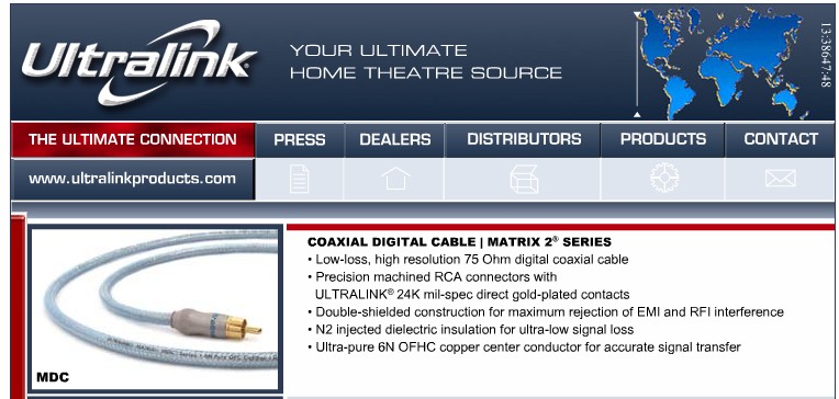

Θα χρειαστείς ένα coaxial (ομοαξονικό) ψηφιακό καλώδιο. Θα βρεις εύκολα απλά μην υπερβάλλεις με την τιμή.
Πήρα αυτό το Ultralink Matrix 2.
Πιστεύω να είναι αξιοπρεπές για τα 40 ευρώ.
