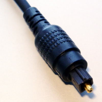

S/PDIF (Sony/Phillips Digital Interconnect Format) μεταδιδει ψηφιακο συμπιεσμενο ηχο Dolby Digital η DTS σε εναν ενισχυτη. Επισης μπορει να μεταφερει και ασυμπιεστο ηχο απο ενα CD player.
O καλυτερος τροπος να συνδεσεις το PC με τον ενισχυτη σου ειναι μεσω S/PDIF με TOSLINK
4
