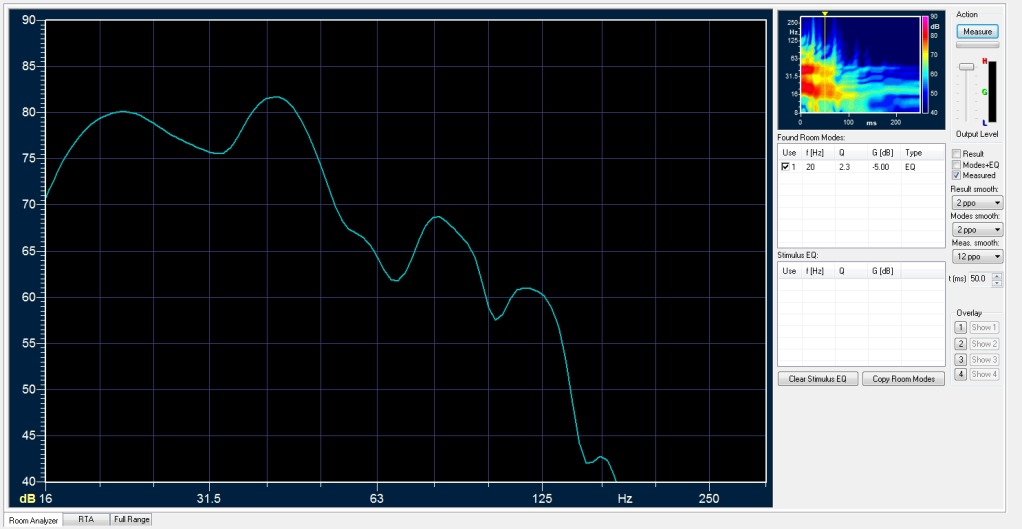

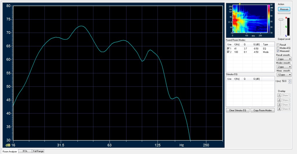

σας παραθετω φωτογραφιες απο την συμπεριφορα των sub στον χωρο μου μεσω του xtz analyzer. τα sub ειναι κομμενα στα 120hz.περιμενω την βοηθεια σας για βελτιωσεις.εχω το mini dsp οπου μπορω να επεμβω.
το ενα tannoy ssub 15 μονο του

Βλέπω στο τελευταίο γράφημα μια διαφορά πάνω από 15db από τα peak στους 25 και 45 κύκλους και τη βύθιση στους 55 περίπου, που δεν ξέρω αν μπορεί να μαζευτεί με το mini dsp.

αν προσεξετε το γραφημα με ενα tannoy και το γραφημα με 2 tannoy ειναι σχεδον ιδια.
δεν θα επρεπε να εχω λιγα db παραπανω?
