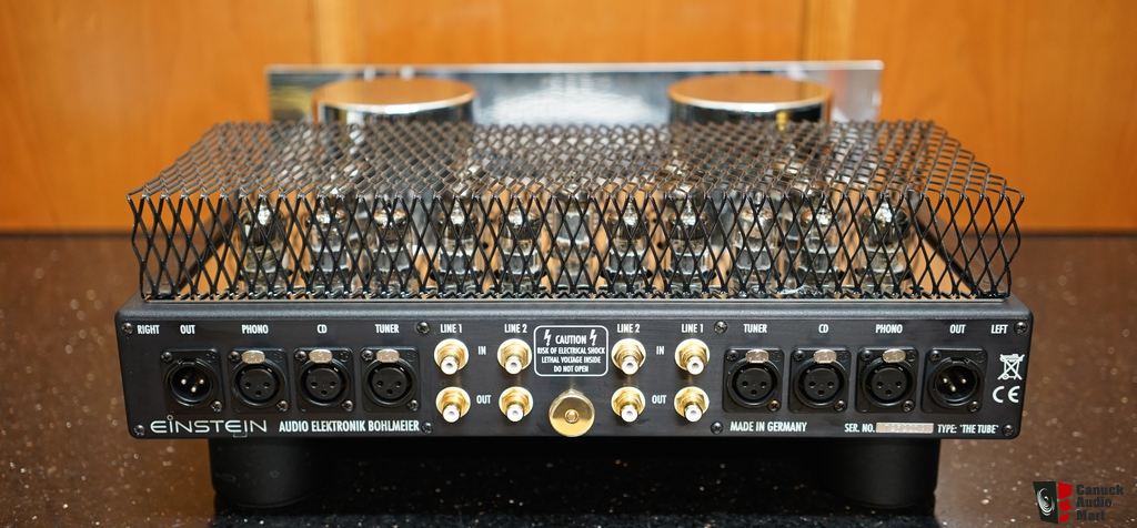

καλημερα, ξερεις καποιος που μπορουμε να βρουμε διατρητη λαμαρινα -προστατευτικο για λαμπατους ενισχυτες?
κατι σαν αυτο εδω

Οπουδήποτε έχεις στράτζα ψαλίδι, επεξεργασία μετάλλου κοντά στην περιοχή σου.

Έχει και στο eBay ένας αγγλουρας διαφορα μεγεθη και ήδη αν δεν θες να βγεις από την πόρτα σου

Αυτό το είδος σίτας κανονικά γίνεται από σιδερένια λαμαρίνα σε διάφορα πάχη.
Επίσης βγαίνει σε διαφορετικές διαστάσεις κυψέλης.
Κατασκευάζεται με ειδικό μηχάνημα - πρέσσα και το λένε expanded metal sheet.
Μπορεί να κοπεί, να στραντζαριστεί, να καμπυλωθεί, να βαφεί σαν τις λαμαρίνες.
Γίνεται πολύ ωραία σαν προστατευτική σίτα, αν γίνει σε χρώμιο.
Αν είναι από χοντρή λαμαρίνα γίνεται ιδανικό για σκαλοπάτια σκάλας, αντιολισθητικό.
Επίσης ιδανικό για σχάρα ψησταριάς, ειδικά σε ανοξείδωτο.
Αυτά του σκρουτζ τα πλαστικά, κάνουν μόνο για να καλύψουν τρύπα, δεν τσακίζουν.
Τα αλουμινίου είναι λεπτά και ευαίσθητα.
Το κακό είναι ότι δεν τα βρίσκεις εύκολα όπως τις λαμαρίνες.

Αν θυμαμαι καλα αυτη η σιτα λεγεται ντεμπλουαγιε και οντως κυκλοφορει σε πολλες διατομες τρυπας και παχη. Ειχα παρει φυλλο ολοκληρο για σιτες ηχειων.
