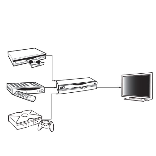

Απάντηση: δορυφορικος δεκτης με hdmi
πολύ απλά θα συνδέσεις το δορυφορικό δέκτη σου με τον ενισχυτη και τον ενισχυτή με την TV ή τον projector σου.
Ολα αυτά με καλώδια HDMI -> HDMI.
Ετσι θα έχεις καθαρό ψηφιακό σήμα (data) να περνάει μέχρι το τελικό στάδιο της τηλεόρασης.
Παράλληλα μπορείς να συνδέσεις και άλλες συσκευές, όπως φαίνεται στο παρακάτω σχεδιάγραμμα, είτε μέσω HDMI είτε σε άλλες εισόδους. Ο ενισχυτής θα αναλάβει να τα περάσει όλα μέσα απο το HDMI, να καλυτερέψει την ποιότητα εικόνας , αλλά και να αποδώσει τον DD ήχο.
Πλέον δορυφορικοί δέκτες HD με HDMI, ξεκινάνε απο 200 ευρώ και ενισχυτές πολυκάναλοι με HDMI απο 400 , ίσως και πιο φθηνά.
Καλό θα ηταν να προσέξεις το HDMI να είναι version 1.3 τουλάχιστον.
