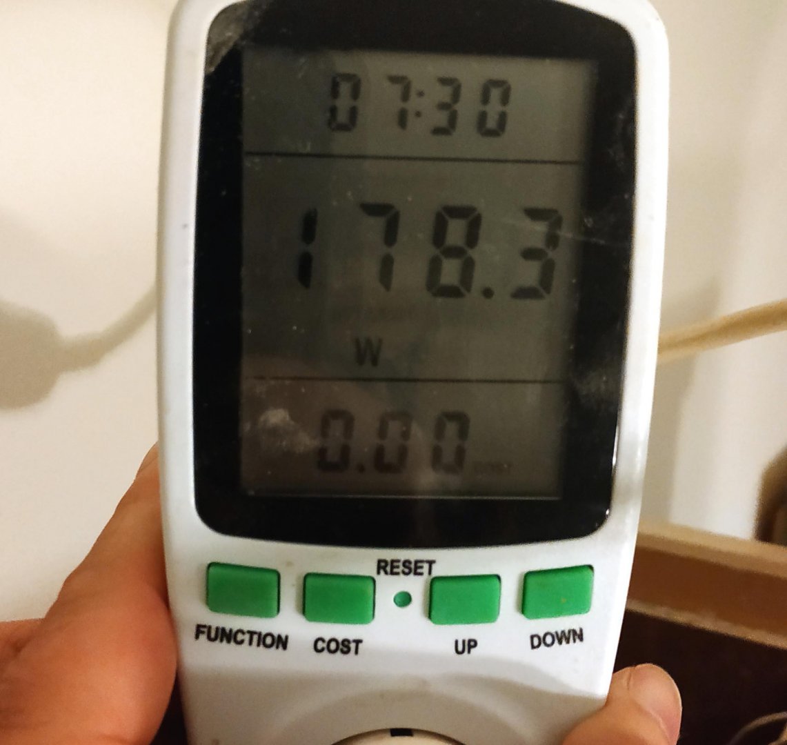

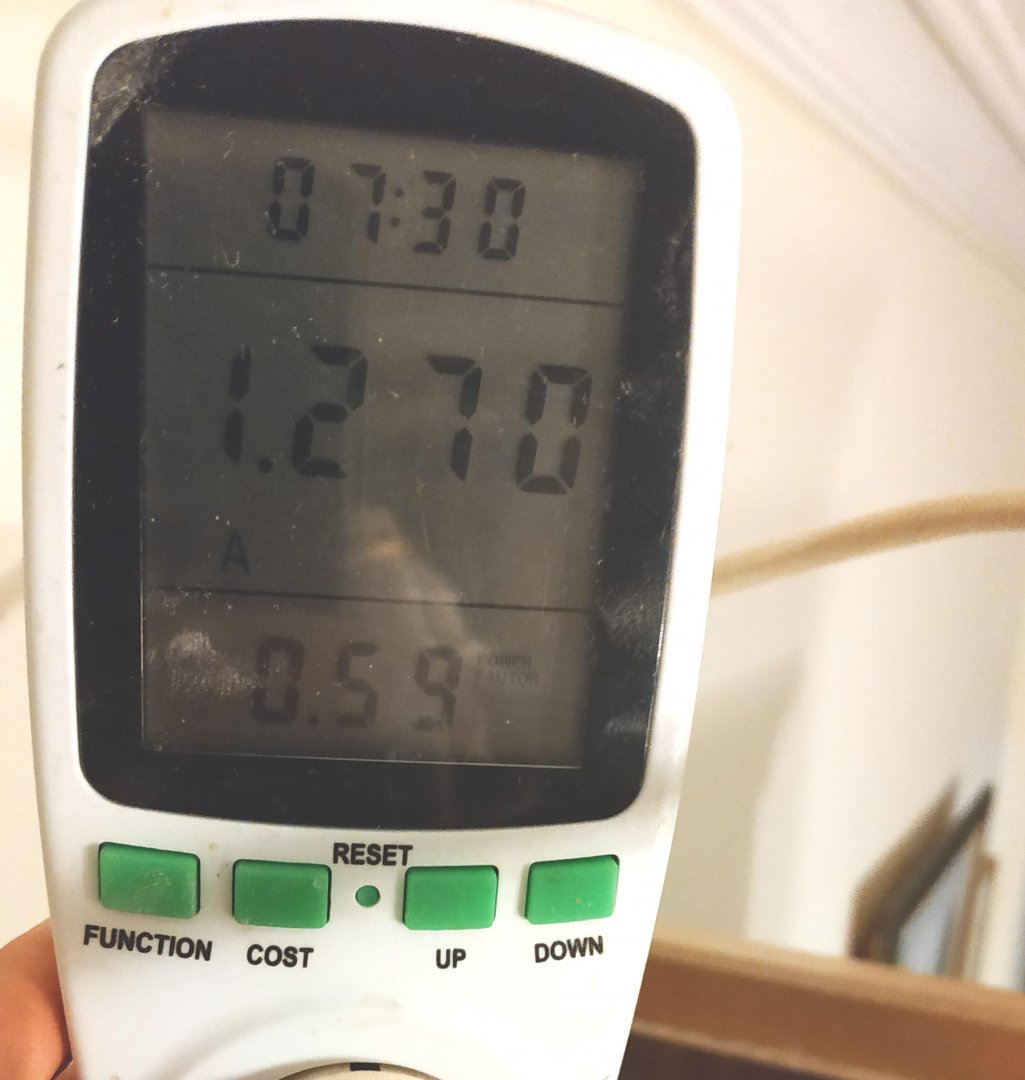

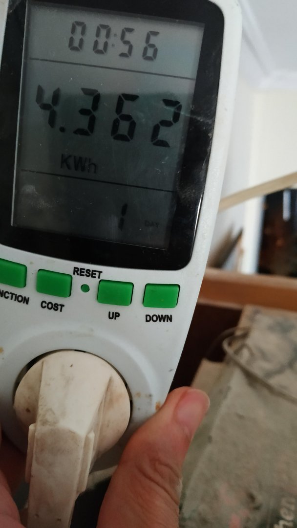

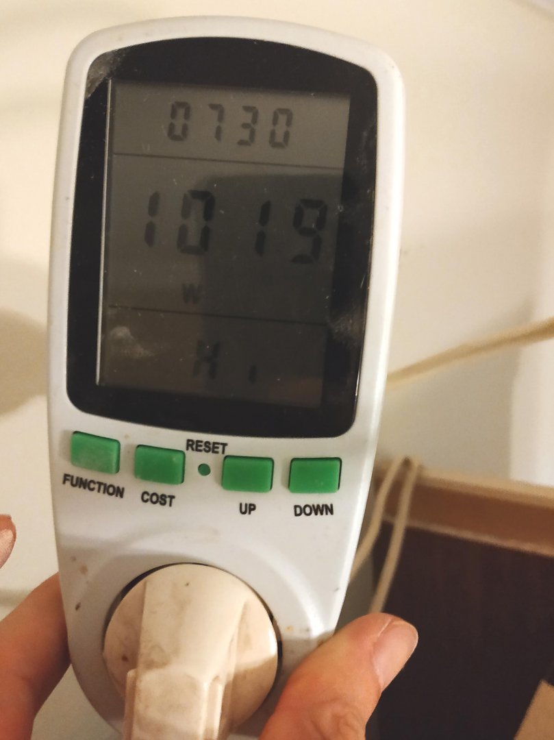

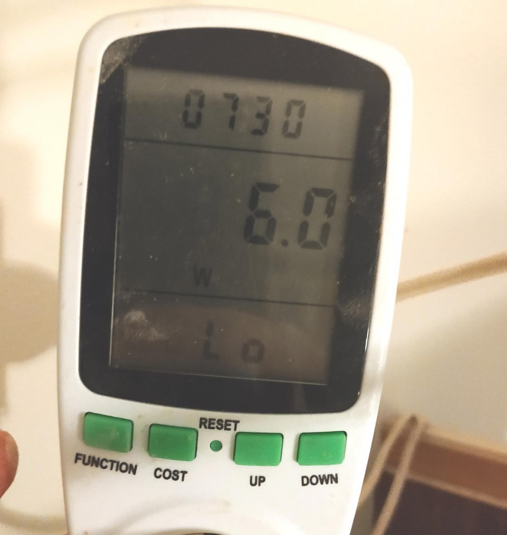

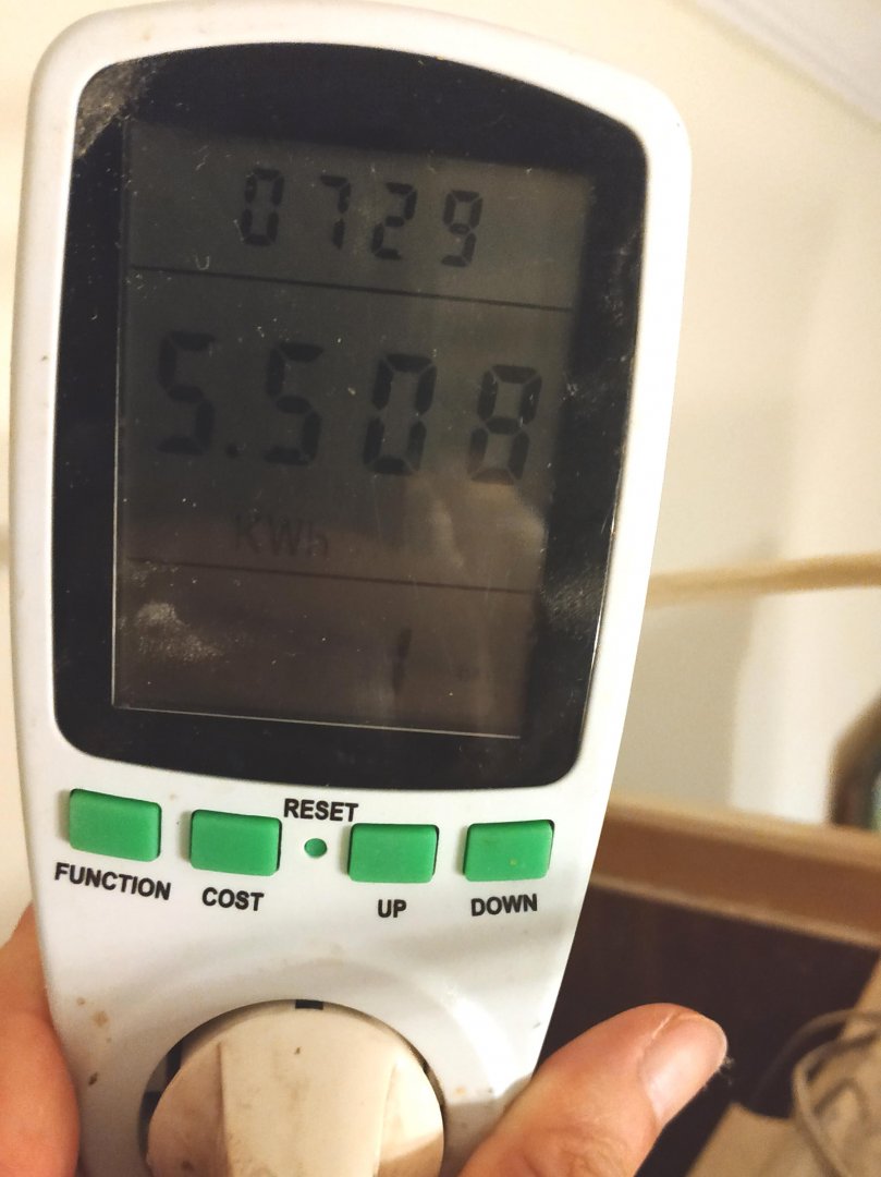

Γεια σας! Έβαλα έναν μετρητή για να δω πόσο πολύ τρίβει ρεύμα ένα παλιό οικιακό ψυγείο . είναι δυνατόν ένα ψυγείο να τραβαει ρεύμα σε μια μέρα 4,362kwh;; δηλαδή το χρόνο κάπου στα 1569,6 khw; Μιλάμε για ένα ψυγείο ΠΙΤΣΟΣ νο φροστ δίπορτο 1.75 περίπου ύψους εποχής του 90! Του έχω αλλάξει πριν 2 χρόνια μοτέρ κ ενώ έχω κανονική ψύξη κλπ….τραβαει υπερβολικά ρεύμα….. μήπως κάνω κάπου λάθος;;;;; σας στέλνω κ κάποιες φωτογραφίες του μετρητή.

Για την ημερήσια κατανάλωση πιστεύω ναι, γιατί είναι Καλοκαίρι!
Για την ετήσια κατανάλωση θα είναι σίγουρα λιγότερη γιατί δεν είναι Καλοκαίρι όλο το χρόνο!

Φίλε αποκλείεται, ή ο μετρητής είναι προβληματικός, ή σου δείχνει σωρρευτική κατανάλωση που περιλαμβάνει και κάποια άλλη χρήση.
Όταν πας με το κουμπί FUNCTION στην οθόνη που σου βγάζει στιγμιαία βατ τι γράφει;

Μέτρα και τις επόμενες μέρες και προσπάθησε να κάνεις reset ανά 24ωρο για να δούμε τι γίνεται.
Δεν μου φαίνεται παράλογο πάντως για καλοκαίρι και για την ηλικία του. Τσέκαρε και τα λάστιχα της πόρτας να μην χάνει από κάπου και όχι πολλά πολλά ανοίγματα με τις ζέστες :tongue: .
Πρέπει να είναι από τα πρώτα νοφροστ, η αντίσταση καίει κάθε 24ωρο για κάποια ώρα προκειμένου να γίνει η απόψυξη.

Πριν την αλλαγη του μοτερ ειχες μετρησει; Ειναι πολυ πιθανον αν ο ψυκτικος δεν εβαλε την ακριβη ποσοτητα φρεον να τραβαει περισσοτερο ρευμα κι ας αποδιδει σωστα. Τεσσερις κιλοβατωρες την ημερα ειναι σαν ν αναβεις καθημερινα τον θερμοσιφωνα για μια ωρα.

Δεν μπόρεσα να σας απαντήσω χθες το βράδυ γιατί ήμουν στη δουλειά. Το ψυγείο είναι για ένα άτομο (άρα λίγες φορές ανοίγει η πόρτα του) τα λάστιχα είναι καλά δίχως κενά κ φθορές κ όσο για τον αισθητήρα θερμοκρασίας, δεν ξέρω. Απλά έχω τον θερμοστάτη στο 1-2 κ έχω περίπου στη συντήρηση κάπου στους 4-5 βαθμούς. Κ φυσικά είναι μακριά από εστίες θερμότητας κλπ. Απλά είναι εντοιχισμένο κ έχει από πάνω φυσικά άνοιγμα για να αναπνέει κ την μικρή χαραμάδα στο κάτω μέρος του ψυγείου.
Σε στέλνω κ κάποιες άλλες φωτογραφίες
