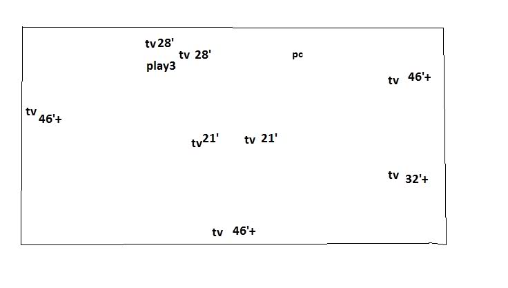

επειδη μπερδευτικα τελειως τωρα να τα παρω απο την αρχη εγω και αν μπορεις να μ λυνεις τα θεματα ενα ενα...
ειναι ενα μαγαζι σε μια επαρχιακη πολη(τα εσοδα δεν θα ειναι μεγαλα δλδ και τα εξοδα για κατι τετοιο δεν θελω να ειναι και παρα πολλα αλλα θελω να κανω την καλυτερη δυνατη δουλεια που μπορω.)
Εγω θα εχω 8 τηλεορασεις 2-3(48'), 2(28'), 2(21'),2(32') αυτες θα ειναι μαλλον.Οι 28' θα ειναι συνδεμενες με playstation.Tωρα εγω θα εχω connx kai nova(το Nova σου παρεχει το pvr αλλα διαβασα πως δεν ειναι καλο)
1)εγω αυτες η 8 τηλεορασεις θελω να μπορουν να παιζουν connx,nova,και οτι εχει ο κεντρικος υπολογιστης.
2)θελω το να παιζω πανω απο ενα καναλια της nova στις τηλεορασεις μ
3)θελω να εχω την καλυτερη συνδεση(δλδ το nova επειδη θα ειναι hd φυσιολογικα θα συνδεθει με hdmi.Tο connx επειδη δεν ξερω την συνδεση εχει θελω να εχει την καλυτερη
επισης πιστευω και για τον υπολογιστη καλυτερη συνδεση για τωρα ειναι το hdmi(αν κανω λαθος διορθωσαιμε.)
4)θελω να μπορω να παιζω ηχο απο τις κονσολες(nova,connx,pc) και οχι απο καθε τηλεοραση ξεχωριστα.
πως θα μπορεσω να τα κανω ολα αυτα?
να πως θα ειναι καπως το μαγαζι στο περιπου.
αν δεν μπορεις να απαντησεις σε ολα τα θεματα απαντησε μου σε οτι μπορεις γτ θελω απο καπου να αρχισω και με αυτο το θεμα.
ευχαριστω πολυ

Οι 2 τηλεορασες που θα παιζουν μονο παιχνιδια δε μας αφορουν αυτη τη στιγμη, αφου θα δουλευουν ανεξαρτητα με τις κονσολες.
Μια ερωτηση που αφορα τις αλλες 6 τωρα. Θελεις η καθε τηλεοραση να μπορει να παιζει και τα 3 σηματα? (PC, connx, Nova), η για παραδειγμα η 46'' θα παιζει Nova, η 32'' θα δειχνει Connx, κλπ?
Επειδη δεν εχω Nova αλλα ουτε Connx, δεν ξερω τι εξοδους παρεχουν στην πισω μερια.
Με τον ηχο δεν καταλαβα τι εννοεις.

πρωτον θελω να ειναι και οι δυο τηλεορασεις μαζι με τις αλλες συνδεδεμενες γτ αμα δεν παιζουν να δειχνουν και αυτες οτι και οι αλλες...
τωρα θελω το πρωτο απο αυτα τα 2 που με ρωτησες ανα πασα στιγμη να βαζω οτι θελω απο τα τρια σε οποια τηλεοραση θελω.
τωρα με τον ηχο
στο μαγαζι δεν θελω να ακουγεται ο ηχος απο την tv(θα ειναι στο mute αυτες)θελω να παιζει ειτε απο το κουτι της nova η της connx η απο το pc)

Δηλαδη θα εχεις ηχεια και ενισχυτη για τον ηχο. Σωστα?
Πρεπει επισης να ξερουμε τι εξοδους εχουν τα μηχανηματα σου, HDMI, κλπ, οπως και τι εισοδους διαθετουν οι τηλεορασεις.

προσοχη στο HDMI MATRIX!!!θα πρεπει να εχει EDID, διαφορετικα θα εχεις προβληματα.
τον ηχο καθε συσκευης καλο ειναι να τον βαλεις σε κονσολα ηχου (εαν εχεις και dj set),ετσι θα βγαζεις στα ηχεια οπια πηγη ηχου θελεις εσυ ασχετα με το τι παιζουν οι τηλεορασεις.

Οριστε μια λυση για παραδειγμα . Θεμα με το EDID δεν θα εχεις με αυτα τα προιοντα. Απλα να προσεξες τι τηλεορασεις θα εχεις στο συστημα. Εαν εχεις μιξη 720 και 1080, τοτε θα δουλευει στη χαμηλοτερη αναλυση.
Οριστε και μια δευτερη λυση.

να κανω 3 πονηρες ερωτησεις :
1. ποσα σκοπευεις να δωσεις
2. ποιος θα κανει την εγκατασταση
3. ποιος θα το χειριζεται
αντε και μια 4η : διαστασεις του χωρου Μ-Π-Υ
10
Απάντηση: εγκατασταση σε καινουργιο μαγαζι
1.δεν θελω να ξεφυγει η τιμη παρα πολυ αλλα ενταξει ενα καινουργιο μαγαζι ανοιγω δεν ξερω ποσα χρειαζοντε για αυτα....
2.αν δεν ειναι δυσκολο θα περασει τα καλωδια που χρειαζοντε ο ηλεκτρολογος και τις τελικες συνδεσεις εγω...αν ειναι δυσκολο θα παρω καποιον τεχνικο...(αν βρω εδω στα μεροι μας)
3.εγω και οποιος δουλευει στο μαγαζι αν χρειαστει να απουσιαζω..Τοσο δυσκολο θα ειναι?
4.περιπου 20-10-3.2

Η λυση που σου προτεινα κανει ο,τι ακριβως χρειαζεσαι και οχι μονο. Μπορεις να παιζεις playstation σε οποια τηλεοραση θελεις η και σε ολες, να κανεις συνδυασμους αναλογα με το κεφι σου.
Το σιγουρο και ισως καλυτερο θα ηταν η χρηση component για κατι τετοιο αλλα οι περισσοτερες πηγες σου εχουν hdmi και οχι component.
