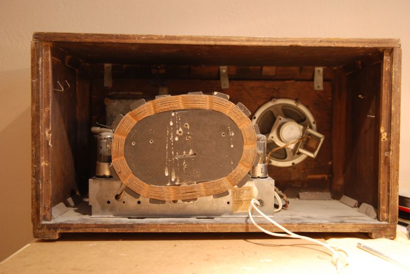

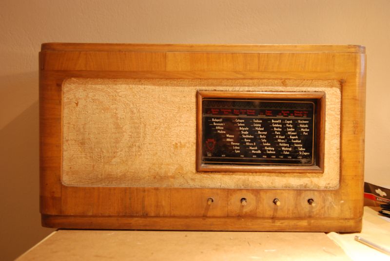

Μιας που μας έχει πιάσει νοσταλγία για τα παλιά, αποφάσισα και εγώ να ασχοληθώ με ένα ραδιόφωνο που έχω κληρονομήσει από τον παππού.
Δεν ξέρω αν δουλεύει η όχι , αλλα θα με ενδιέφερε να το λειτουργήσω.
Έβγαλα κάποιες φωτογραφίες..στην πρόσοψη έχει κανονικά τα κουμπιά του, τα έβγαλα για να τραβήξω έξω τη βάση του.
Στο αυτοκόλλητο γράφει 'The Orthon Corporation, USA', έκανα ένα ψάξιμο στο Internet και βρήκα και το pdf με το θεωρητικό κύκλωμα και κάποιες πληροφορίες. Απότι φαίνεται υπάρχουν 4 παρεμφερή μοντέλα του ραδιοφώνου..ποιο είναι το δικό μου δεν ξέρω ακόμα.
Που να απευθυνθώ για να το τσεκάρει κάποιος ?

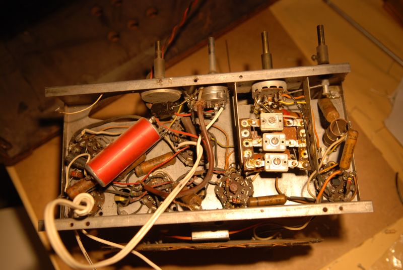

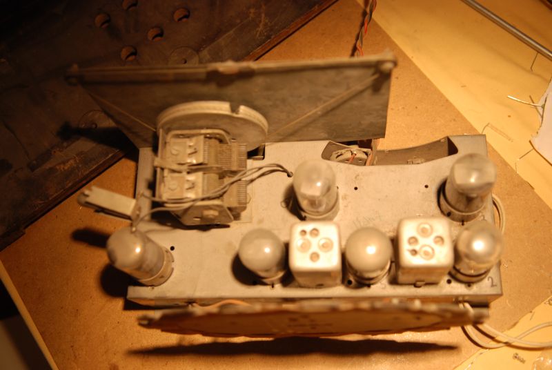

Το δικο σου εχει πιο "μοντερνες" λαμπες. Τα νηματα ειναι επισης εν σειρα, και μαλιστα εχει ενσωματωμενη την λυχνια φωτισμου που αναφερω σαν ασφαλιστικη δικλειδα για το παραδιπλα ραδιο. Απλα την εχει για φωτισμο του καντραν και στο σχεδιο συμβολιζεται με το γνωστο χ μεσα σε κυκλο. Εαν καουν τα νηματα της μιας λαμπας δεν αναβει καμμια.
Ισχυουν και εδω τα περι φασης στο σασσι
1.924
1.077
ισως να μην υπαρχει καν στο σχεδιο η εκδοση αυτη, διοτι για Ελλαδα κυκλοφορουσαν φτηνες εκδοσεις (χωρις μετασχηματιστες τροφοδοσιας για νηματα,πλεγματα και ανοδους) και χρησιμοποιουσαν τα 300V απο το δικτυο.
Υπαρχει ενδεχομενο το καλωδιο ρευματος να ειναι μεγαλης αντιστασης (για δημιουργια πτωσης τασης) ή να υπαρχει ροοστατης σε σειρα, προσοχη να μην το αλλαξεις αν δεν το ελενξεις.
Τα νηματα θα τα μετρησεις για να επιβεβαιωσεις ωμικη αντισταση. Τους πυκνωτες λαδιου και χαρτιου μετρησε τους, τον ηλεκτρολυτικο αλλαξε τον, αν σε παιρνει αλαξε και του λαδιου, αν ειχε μηνει σε χωρο με υγρασια, αλλαξε και του χαρτιου.
Στο λαμπακι που εχει σε σειρα με τα νηματα να βαλεις και αλλα δυο σε σειρα, το ενα 12V και το αλλο 9V με ιδιο ρευμα με αυτο που υπαρχει.
γιατι απο 220 εχουμε 240Vac πια.
Τη μεγαλη ζημια την παθαιναν αυτα που δεν ειχαν μετασχηματιστη στο αναμα λογω μεγαλων εντασεων στα νηματα μεχρι να φτασουν στην θερμοκρασια λειτουργιας τους.:prof:
Στη Θεσσαλονικη ξερω μαγαζι που κανει επισκευες και εχει αρκετο στοκ με λαμπες. Αν με δικια σου ευθυνη και με γνωση του κινδυνου ηλεκτροπληξιας, αποφασισεις να ασχοληθεις με το αθλημα εσυ (δεν ξερω τις γνωσεις σου και τις ικανοτητες σου), ελπιζω να εχεις αντιηλεκτροπληξιακο στο σπιτι.
